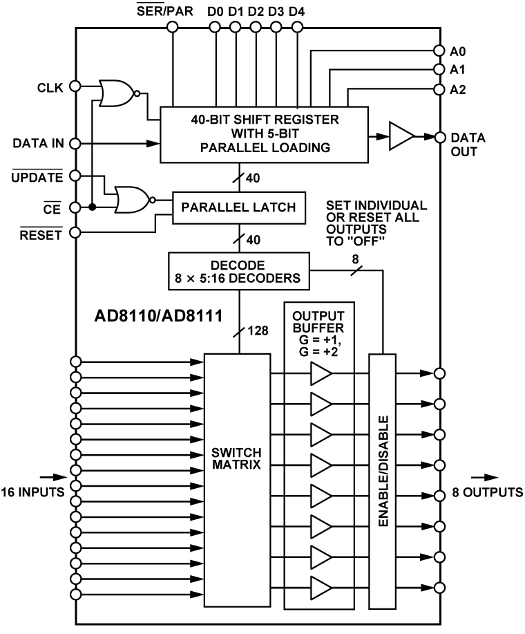

AD8110 和AD8111均为高速16 × 8视频交叉点开关矩阵。其–3 dB信号带宽大于260 MHz,通道切换的1%建立时间少于25 ns。两款器件的串扰性能均为–78 dB,隔离性能为–97 dB (5 Mhz),因而适合许多高速应用。AD8110/AD8111的差分增益和差分相位分别优于0.02%和0.02°,0.1 dB平坦度为60 MHz,堪称视频信号开关的理想之选。
AD8110和AD8111含有8个独立的输出缓冲,可将其置于高阻抗状态,以实现交叉点输出并联,因此关断通道不会向输出总线提供负载。AD8110的增益为+1,AD8111的增益为+2。二者均采用±5 V电源供电,空闲功耗仅为50 mA。通道切换通过串行数字控制接口(允许以“菊花链形式连接”多个器件)或者并行控制接口实现,各路输出可以独立更新,无需对整个阵列重新编程。

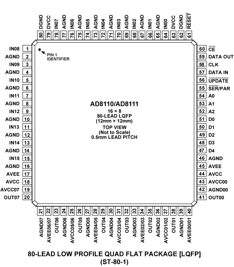

AD8110/AD8111采用80引脚LQFP封装,工作温度范围为–40°C至+85°C的扩展工业温度范围。
