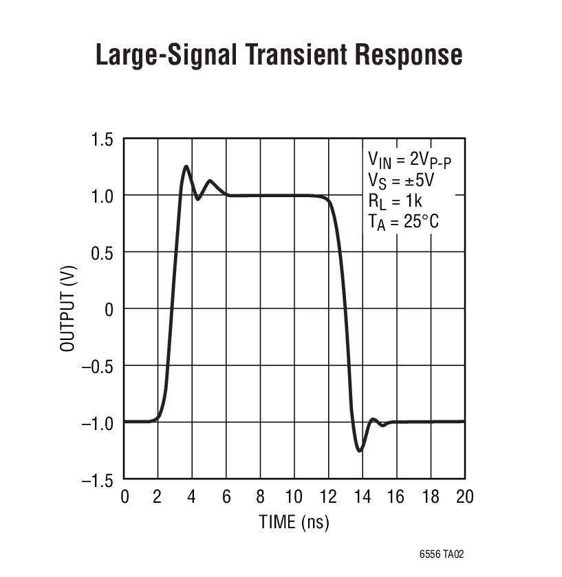

  • 750MHz -3dB 小信号带宽
  • 450MHz -3dB 2VP-P 大信号带宽
  • 120MHz ±0.1dB 带宽
  • 高转换速率:2100V/μs
  • 数值为 1 的固定增益;不需要使用外部电阻器
  • 72dB 通道分离度 (在 10MHz)
  • 52dB 通道分离度 (在 100MHz)
  • -84dBc 二次谐波失真 (在 10MHz, 2VP-P),
  • -87dBc 三次谐波失真 (在 10MHz, 2VP-P)
  • 低电源电流:每个放大器为 9.5mA
  • 6.5ns 0.1% 稳定时间 (对于 2V 阶跃)

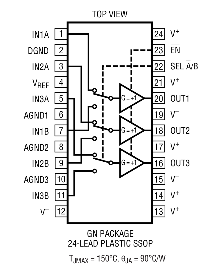

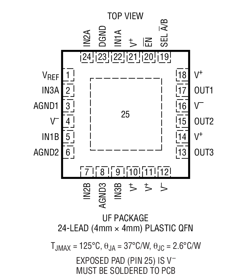

  • 可提供 24 引脚 SSOP 封装和 24 引脚 QFN 封装
产品详情

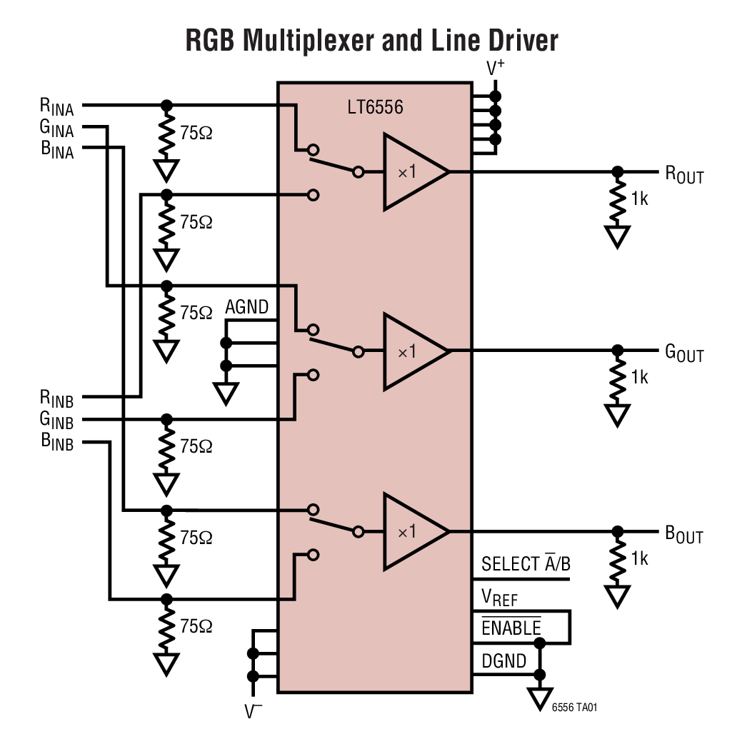

LT®6556 是一款高速三路 2:1 视频多路复用器,具有一个在内部固定数值为 1 的增益。个别缓冲器专为在驱动一个 1k 负载时实现高性能而优化,并具有一个 450MHz 的 2VP-P –3dB 带宽,从而使其成为驱动非常高分辨率视频信号的理想选择。用于每个放大器的单独电源引脚将通道分离度提升至 72dB,因而使得 LT6556 在许多高速应用中的表现胜人一筹。
虽然 LT6556 的性能专为双电源操作而优化,但是它也可以依靠低至 4.5V 的单电源供电运行。当采用双 5V 电源时,每个放大器仅吸收 9.5mA。当停用时,放大器的吸收电流小于 330μA,而且输出变至高阻抗。对于要求数值为 2 固定增益的应用,请查阅 LT6555 的数据手册。
LT6556 可提供 24 引脚 SSOP 封装和超紧凑的 24 引脚 QFN 封装。
应用
  • RGB 放大器
  • UXGA 视频多路复用
  • LCD 投影机
