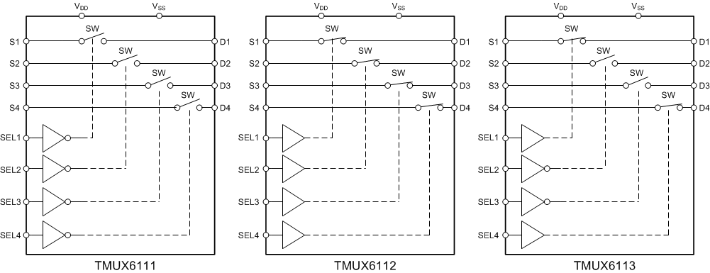

方框图
  • TMUX6113 - 功能方框图
