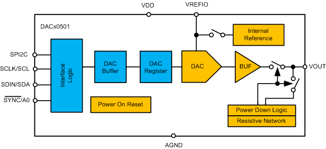

方框图
  • DAC70501 - 功能方框图
