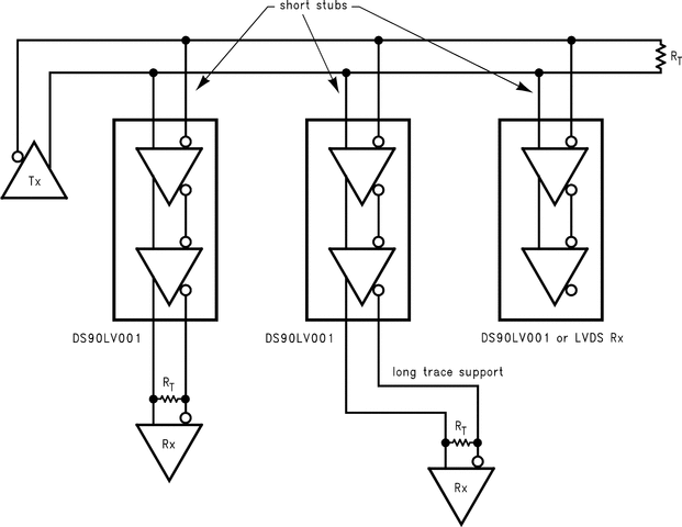

DS90LV001 LVDS-LVDS缓冲器采用LVDS输入信号并提供LVDS输出信号。在许多大型系统中,信号分布在背板上,系统速度的限制因素之一是“短线长度”或传输线与各个卡上未端接的接收器之间的距离。虽然人们普遍认为这个距离应尽可能短,以最大限度地提高系统性能,但现实世界的封装问题往往使得存根难以像设计师所希望的那样短。
DS90LV001, WSON封装中提供的接收器可以使接收器非常靠近主传输线,从而提高系统性能。

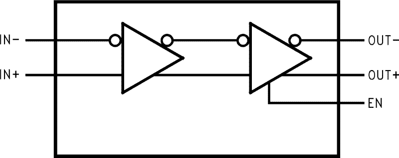

宽输入动态范围允许DS90LV001从LVPECL接收差分信号作为LVDS来源。这将允许器件也充当LVPECL-LVDS转换器的角色。
提供输出使能引脚,允许用户将LVDS输出置于TRI-STATE。

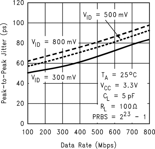

  • 低抖动800 Mbps全差分数据路径
  • 100 ps(典型值)pk-pk PRBS = 2 23的抖动 -1 800 Mbps的数据模式
