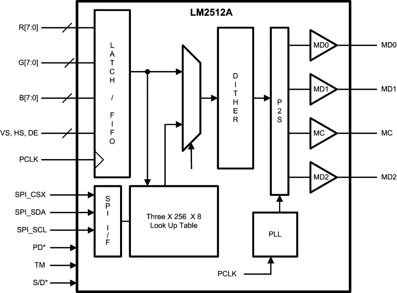

LM2512A是一款MPL串行器(SER),可执行24位至18位抖动操作,并将视频信号串行化为Mobile Pixel链接( MPL)仅对3或4个有效信号进行电平调节。还提供可选的查找表(三个X 256 X 8位RAM),用于独立的色彩校正。从QVGA(320 x 240)到VGA(640 x 480)像素的18位无缓冲或部分缓冲显示可以使用24位视频源。

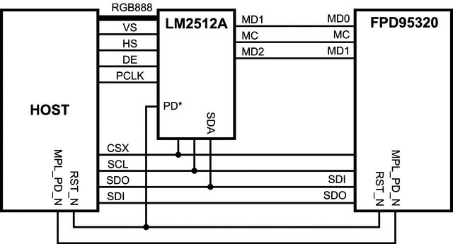

互连从28个信号减少到仅3个或LM2512A和配套解串器的4个有源信号简化了柔性互连设计,尺寸限制和成本。
LM2512A SER由应用,图形或基带处理器提供,并将宽并行视频总线从LVCMOS电平转换为串行移动像素链路电平,用于通过柔性电缆(或同轴电缆)和PCB走线传输到位于显示模块附近或内部的DES。

特性
  • 24位RGB接口支持高达640 x 480 VGA格式
  • 可选24至18位抖动
  • 用于独立色彩校正的可选查找表
  • MPL-1物理层
  • 用于查找表控制和加载的SPI接口
  • 低功耗消费与消费断电状态
  • 主机和显示器之间的电平转换
  • STOP PCLK上的可选自动断电
  • 帧序列位数据或时钟错误时自动重新同步
  • 1.6V至2.0V核心/模拟电源电压
  • 1.6V至3.0VI /O电源电压范围
系统优势
  • 抖动数据缩减
  • 独立RGB颜色校正
  • 24位颜色输入
  • 小接口,低功耗和低EMI
  • 内在级别翻译
