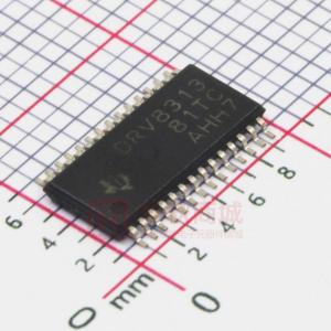

DRV8313提供三个可独立控制的半H桥驱动器。虽然也可用用于驱动螺线管或其它负载,它主要用于驱动一个三相无刷直流电机。每个输出驱动器通道包含采用半H桥配置的N通道功率MOSFET。这个设计将每个驱动器的接地端子接至引脚,以在每个输出上执行电流感测。
电流限制电路或其它功能可使用一个通用比较器。
DRV8313在半H桥的每个通道上提供高达2.5A峰值电流或者1.75A均方根( RMS)输出电流(在24V和25°C时具有适当的印刷电路板(PCB)散热)。
此器件提供实现过流保护,短路保护,欠压闭锁和过温保护的内部关断功能。
DRV8313采用28引脚散热薄型小外形尺寸(HTSSOP)PowerPAD封装封装。
