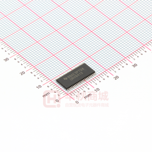

DRV8412 6A 双路刷式直流或单路双极步进电机驱动器(PWM 控制器)
数据:
DRV841x2是高性能,集成双全桥电机驱动器,带有先进的保护系统。
由于低R H-Bridge MOSFET的 DS(on)和智能栅极驱动设计,这些电机驱动器的效率可高达97%。这种高效率使得可以使用更小的电源和散热器,这些器件非常适合节能应用。
DRV841x2需要两个电源,一个电压为12 V,用于GVDD和VDD,另一个PVDD最高可达50 V. DRV841x2可在高达500 kHz的开关频率下工作,同时仍能保持精确控制和高效率。这些设备还具有创新的保护系统,可保护设备免受可能损坏系统的各种故障情况的影响。这些安全措施包括短路保护,过流保护,欠压保护和两级热保护。 DRV841x2具有限流电路,可防止在电机启动等负载瞬变期间器件关闭。可编程过流检测器允许可调节的电流限制和保护水平,以满足不同的电机要求。
DRV841x2为每个半桥提供独特的独立电源和接地引脚。这些引脚可通过外部分流电阻提供电流测量,并支持具有不同电源电压要求的多个电机。
特性
  • 具有低R DS(on) MOSFET的高效功率级(高达97%) (T J = 25°C时110mΩ)
  • 工作电源电压高达52 V
  • DRV8412(电源板关闭):高达2×双全桥模式下的3-A连续输出电流(2×6-A峰值)或并联模式下的6-A连续电流
    (12-A峰值)
  • DRV8432(电源板上电):双全桥模式下最高2×7-A连续输出电流(2×12-A峰值)或并联模式下14A连续电流
    (24-A峰值)
  • PWM工作频率高达500 kHz
  • 集成自保护电路,包括欠压,温度过高,过载和短路
  • < li>可编程逐周期电流限制保护
  • 每个半桥的独立电源和接地引脚
  • 智能门驱动和交叉传导预防
  • 无外部需要使用缓冲器或肖特基二极管
  • 应用< ul>
  • 有刷直流和步进电机
  • 三相永磁同步电机
  • 机器人和触觉控制系统
  • 执行器和泵
  • 精密仪器
  • TEC驱动程序
  • LED照明驱动程序
