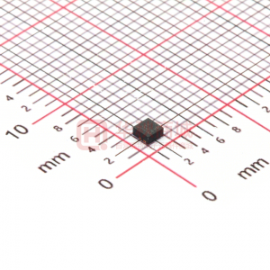

TPS61230A器件是一款高效全集成同步升压转换器。该器件集成了6A,21mΩ和18mΩ电源开关。当以2.5V输入电源供电时,该开关能够在5V输出下提供高达2.4A的输出电流。凭借低R DS_ON 开关,该器件的功率转换效率高达96%,最大限度降低了紧凑型封装中的热应力。
典型运行频率为1.15MHZ,因此可使用小型电感和电容实现小型封装尺寸.TPS61230A通过一个外部电阻分压器提供可调节输出电压。
在轻载条件下,TPS61230A自动进入PFM操作模式,从而在最低静态电流下实现效率最大化。在关断期间,通过将EN引脚拉至逻辑低电平,负载可与输入完全断开,输入流耗同时降至1.0μA以下。
该器件在输出短路时进入断续保护模式并在短路结束后自动恢复正常。集成了其他特性,如输出过压保护和热关断保护。
该器件采用2.00mm x 2.00mm x 0.9mm VQFN封装,所需外部组件最少。
