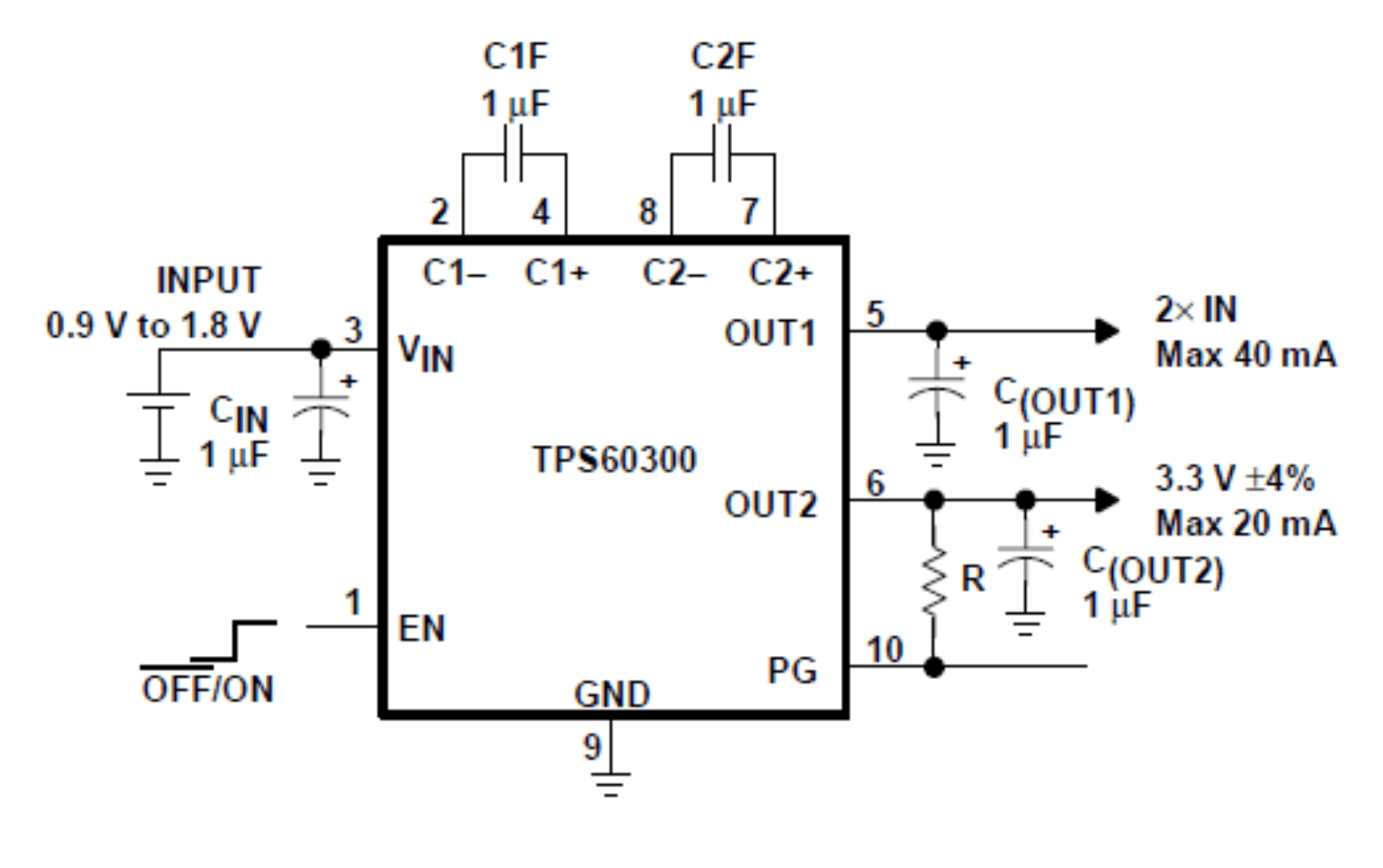

TPS6030x器件是一系列开关电压转换器,专为空间关键型电池供电应用而设计。
TPS6030x步骤 - 向上,稳压电荷泵可在0.9 V至1.8 V输入电压(一节碱性电池,镍氢电池或镍氢电池)下产生3 V(±4%)或3.3 V(±4%)输出电压。
构建完整的高效DC-DC电荷泵转换器只需要5个小的1μF陶瓷电容器。为了在宽输入电压范围内实现高效率,电荷泵可在3倍或4倍转换模式之间自动选择。
输出1(OUT1)可从1-输出最大40 mA V输入,未加载输出2(OUT2)。 OUT2可以从1 V输入提供最大20 mA的电流,OUT1未加载。两个输出可以同时加载,但第一个倍压器的总输出电流不得超过40 mA。例如,输出1的负载为20 mA,输出2的负载为10 mA。
设备在新开发的LinSkip模式下运行。在此工作模式下,当输出电流超过器件特定的输出电流阈值时,器件可在轻负载时从省电,脉冲跳跃模式无缝切换到低噪声,恒定频率线性调节模式。
电源就绪功能监控OUT2的输出电压,可用于上电和断电排序。电源良好(PG)提供开漏或推挽输出。
特性
  • 输入电压范围为0.9 V至1.8 V
  • 稳定的3 V或3.3 V输出电压
  • 高达20 mA的输出电流
  • 在宽输出电流范围内实现高功率转换效率(高达90%),针对1.2 V电池电压进行了优化
  • 其他输出2次V IN (OUT1)
  • 器件静态电流小于35μA
  • 包含监控器;漏极开路或推挽电源良好输出
  • 外部元件的最小数量
    • 无需电感
    • 仅需五个小型1μF陶瓷电容器
  • 关机时从电池隔离负载
  • 微小型10引脚MSOP(VSSOP)封装
