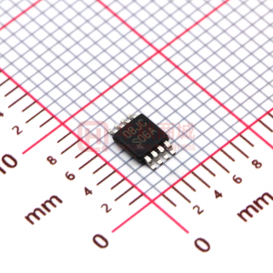

型号:LM2621MM/NOPB 封装:VSSOP8
品牌:TI 描述:NO -40℃~+85℃@(TA)1可调1.24V~14V 2.85A 1.2V~14V 2MHz VSSOP8_3X3MM DC-DC转换器ROHS
