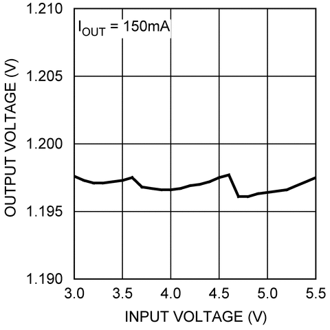

LM2772是一款开关电容降压稳压器,可产生1.2V输出。它能够提供高达150mA的负载,在线路,负载和温度范围内具有3%的输出电压调节。 LM2772的输入电压范围为3.0V至5.5V,可容纳1节锂离子电池和充电器。
LM2772采用高效调节的多增益电荷泵。预调节的1.1MHz固定频率开关可在输入和输出上产生非常低的纹波和噪声。当输出电流较低时,器件会自动切换到低纹波PFM调节模式,以在整个负载范围内保持高效率。

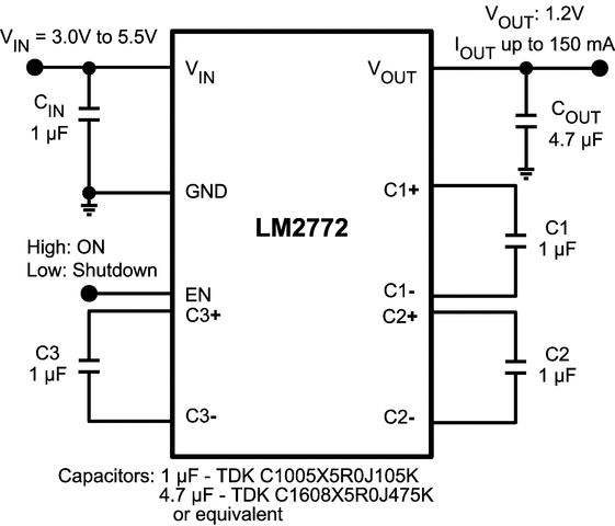

  • 无电感器......小尺寸解决方案

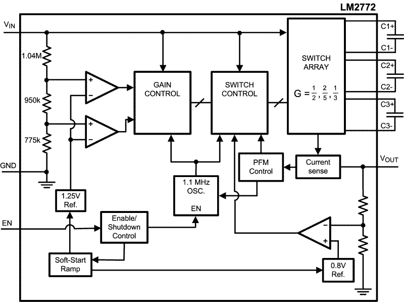

方框图 (3)
