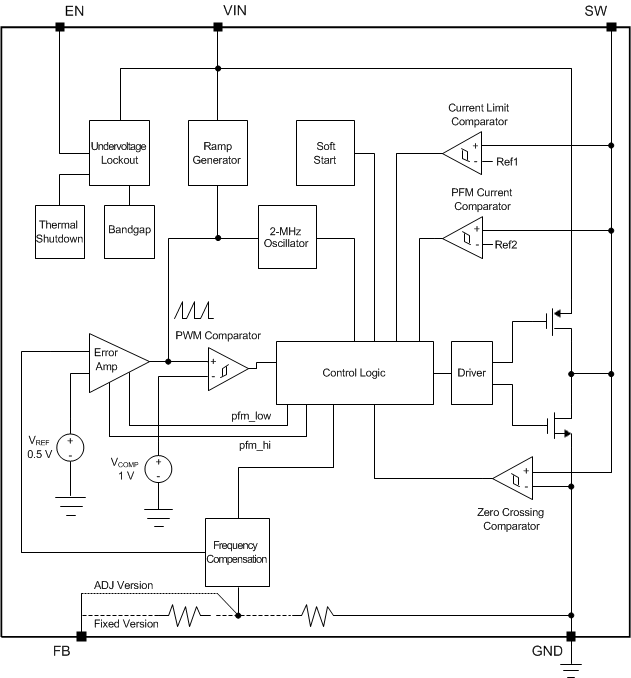

LM3673降压型DC-DC转换器经过优化,可为单节锂离子电池供电的低压电路和2.7 V至6 V的输入电压轨供电5.5 V.在整个输入电压范围内提供高达350 mA的负载电流。提供多种不同的固定电压输出选项,以及1.1 V至3.3 V的可调输出电压版本。
该器件为移动电话和类似的便携式系统提供卓越的功能和性能。 LM3673采用脉冲宽度调制(PWM)和脉冲频率调制(PFM)之间的智能自动切换,以提高效率。在PWM模式期间,器件以2 MHz(典型值)的固定频率工作。迟滞PFM模式通过在轻负载和待机操作期间将静态电流降至16μA(典型值)来延长电池寿命。内部同步整流在PWM模式操作期间提供高效率。在关断模式下,器件关闭并将电池消耗降至0.01μA(典型值)。
LM3673采用纤巧的5引脚DSBGA封装。 2 MHz(典型值)的高开关频率允许使用三个微型表面贴装元件:电感器和两个陶瓷电容器。

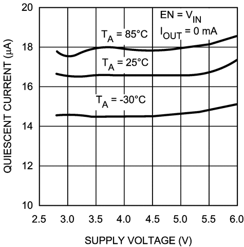

  • 16-μA典型静态电流

方框图 (3)
