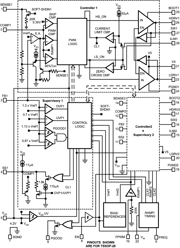

LM2647是一款可调节的200-500kHz双通道电压模式控制高速同步降压稳压控制器,非常适合电池供电的应用,如笔记本电脑和笔记本电脑电脑。 LM2647仅需要N沟道FET用于每个同步级的上部和下部位置。它具有线路前馈,可改善对输入瞬态的响应。在非常轻的负载下,用户可以选择高效脉冲跳跃模式或恒定频率强制PWM模式。通过检测底部FET上的电压降,可以在不使用外部检测电阻的情况下实现无损耗电流限制。采用独特的自适应占空比钳位技术,可显着降低异常负载条件下的峰值电流。两个独立可编程输出可以180°异相切换(交错切换),以降低输入电容和滤波器要求。输入电压范围为5.5V至28V,输出电压可调至0.6V。
标准监控功能包括软启动,电源良好,输出欠压和过压保护,欠压锁定,软关断和启用。
特性
  • 5.5V至28V的输入电压范围
  • 同步双通道交错切换
  • 强制-PWM或脉冲跳跃模式
  • 无损底侧FET电流感应
  • 自适应占空比钳位
  • 高电流N沟道FET驱动器
  • 低关断电源电流
  • 参考电压精确到±1.5%
  • 输出电压可调低至0.6V
  • 电源良好标志和芯片使能< /li>
  • 欠压锁定
  • 过压/欠压保护
  • 软启动和软关断
  • 开关频率可调200kHz -500kHz
