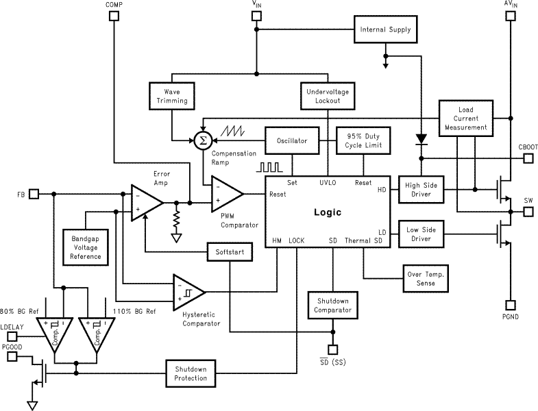

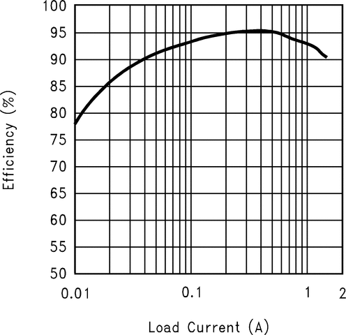

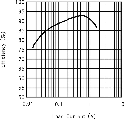

LM2653开关稳压器可在100:1负载范围(1.5A至15 mA)内提供高效电源转换。此功能使LM2653成为电池供电应用的理想选择。
同步整流用于实现高达97%的效率。轻负载时,LM2653进入低功耗迟滞或“休眠”模式,以保持高效率。在许多应用中,在15 mA负载下效率仍然超过80%。关断引脚可用于禁用LM2653并将电源电流降至7μA。
所有电源,控制和驱动功能都集成在IC中。这些IC包含用于电流模式控制的专利电流检测电路。此功能消除了其他电流模式DC-DC转换器所需的外部电流检测电阻。
IC具有300 kHz固定频率内部振荡器。高振荡器频率允许使用极小的薄型元件。
保护功能包括热关断,输入欠压锁定,可调软启动,逐周期电流限制,输出过压和欠压保护。
