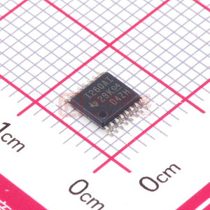

型号:INA260AIPWR 封装:TSSOP16_5.1X4.5MM
品牌:TI 描述:具有集成分流电阻的 36V、16 位、精密 I2C 输出电流/电压/功率监控器 TSSOP16
