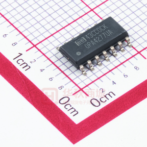

OPA4277 高精度运算放大器
数据:
OPAx277系列精密运算放大器取代了行业标准OP-177。它们提供更好的噪声,更宽的输出电压摆幅,并且静态电流的一半是静态电流的两倍。其特性包括超低失调电压和漂移,低偏置电流,高共模抑制和高电源抑制。单通道,双通道和四通道版本具有相同的规格,以实现最大的设计灵活性。
OPAx277系列运算放大器采用±2 V至±18 V电源供电,具有出色的性能。与大多数仅在一个电源电压下工作的运算放大器不同,OPAx277系列适用于实际应用;单个限值适用于±5 V至±15 V电源范围。当放大器摆动到规定的极限时,可保持高性能。由于初始偏移电压(最大值±20μV)非常低,因此通常不需要用户调整。但是,单一版本(OPA277)为特殊应用提供了外部微调引脚。
OPA277运算放大器易于使用,没有相位反转和其他运算放大器的过载问题。它们具有稳定的单位增益,可在各种负载条件下提供出色的动态性能。双通道和四通道版本具有完全独立的电路,即使在过载或过载时也能实现最低的串扰和互动。
