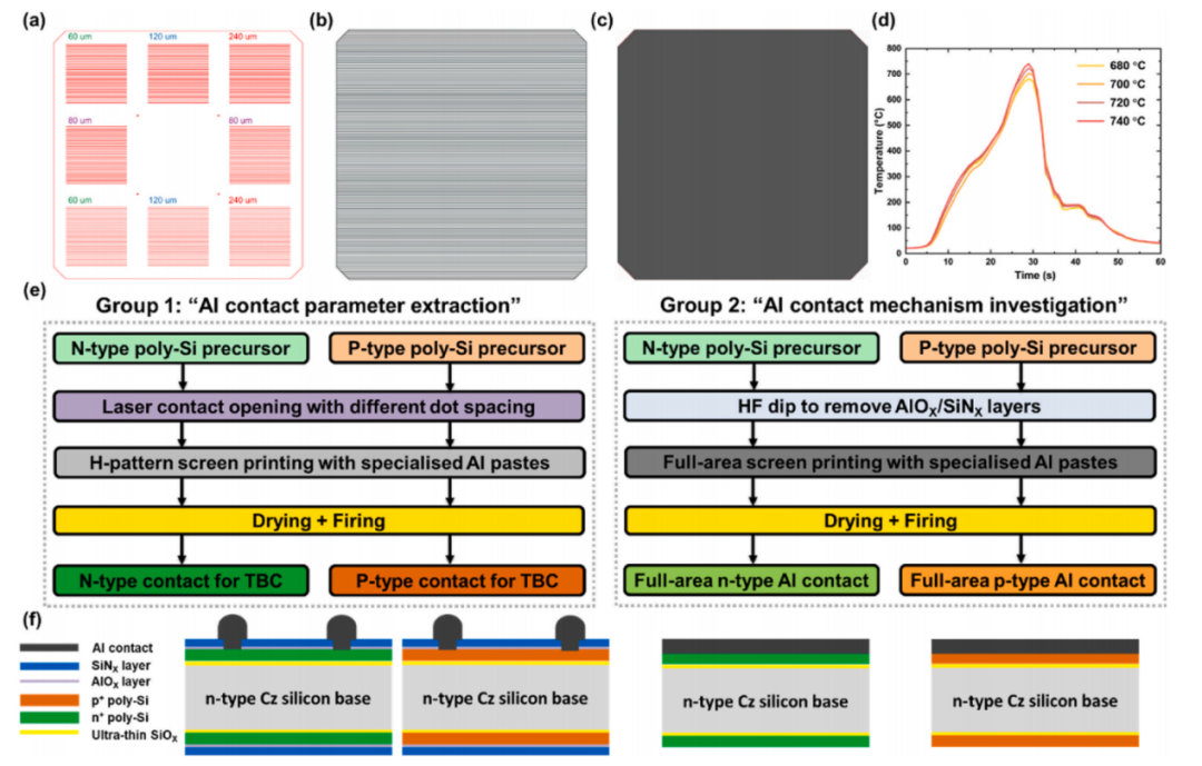

核心方案:双极性铝接触工程设计
TBC太阳能电池铝金属化工艺流程与结构示意图
研究团队提出了一种双极性(n型 / p型)Al接触工程策略,用于替代传统银金属化结构。
核心思路包括:
· 使用专用Al浆料体系(优化Al-Si合金颗粒与玻璃体系)
· 通过烧结工艺调控界面反应强度
· 实现n-poly与p-poly双侧低阻接触
· 抑制过度Al-Si合金化与深度侵蚀
该方案的关键目标是:在不破坏poly-Si/SiOx钝化接触结构的前提下,实现可量产的低银甚至无银金属化体系。

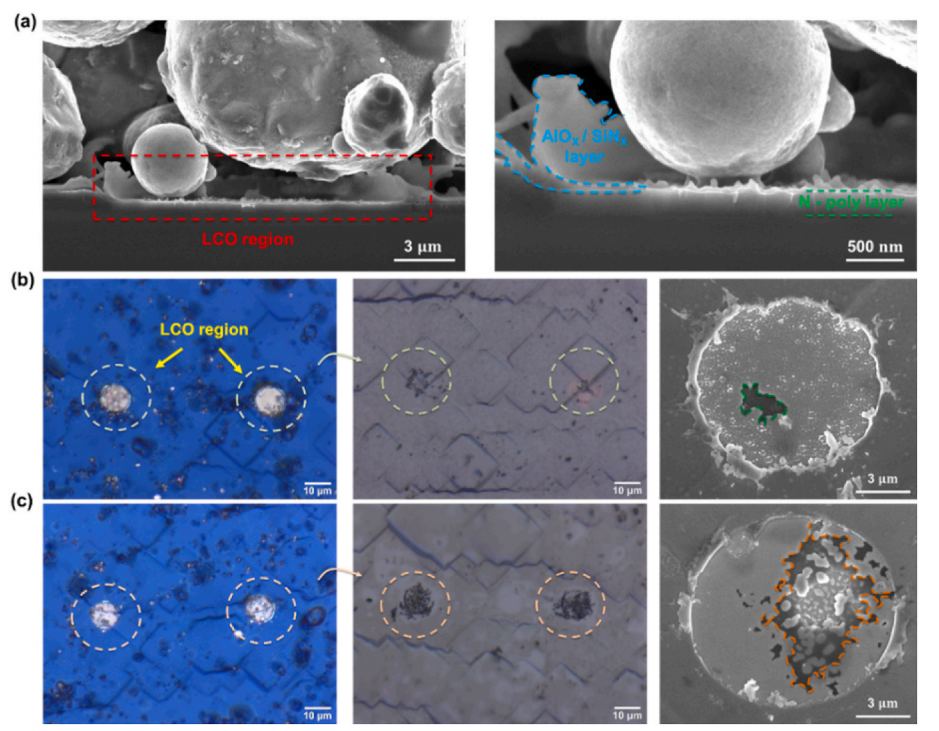

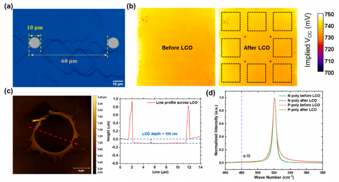

关键工艺突破:飞秒激光LCO实现精准开孔
飞秒紫外激光LCO过程及其对钝化结构影响表征
在局部接触结构构建中,研究采用了257 nm飞秒紫外激光LCO(Laser Contact Opening)技术。
其优势在于:
· 深紫外高光子能量(约4.8 eV)
· 极浅吸收深度,实现选择性去除AlOx/SiNx
· 几乎不损伤下方poly-Si/SiOx钝化层
实验结果表明:
· LCO后iVOC基本不下降
· Raman谱未出现明显非晶硅信号
· 钝化质量保持稳定
这说明该工艺可以实现:“只开窗口,不破坏钝化”的精准界面工程能力。

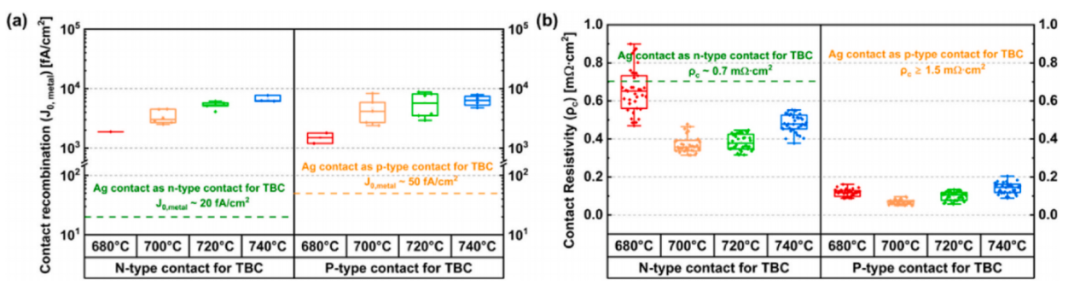

烧结窗口优化:700℃为关键工艺节点
不同烧结条件下Al接触的电学性能对比
通过对n型与p型poly-Si进行系统对比发现:最优烧结条件:700℃
局部Al接触结构及界面形貌分析
在该条件下:
· n型接触 J0,metal ≈ 2,500 fA/cm²
· p型接触 J0,metal ≈ 2,400 fA/cm²
接触电阻率:
· n型:0.3 mΩ·cm²
· p型:0.1 mΩ·cm²
进一步观察发现:
· 温度过低 → 接触形成不足(电阻上升)
· 温度过高 → 界面反应增强(复合增加)
尤其值得注意的是:
· p型poly-Si界面反应明显更剧烈
· n型界面反应更局部化、可控性更强

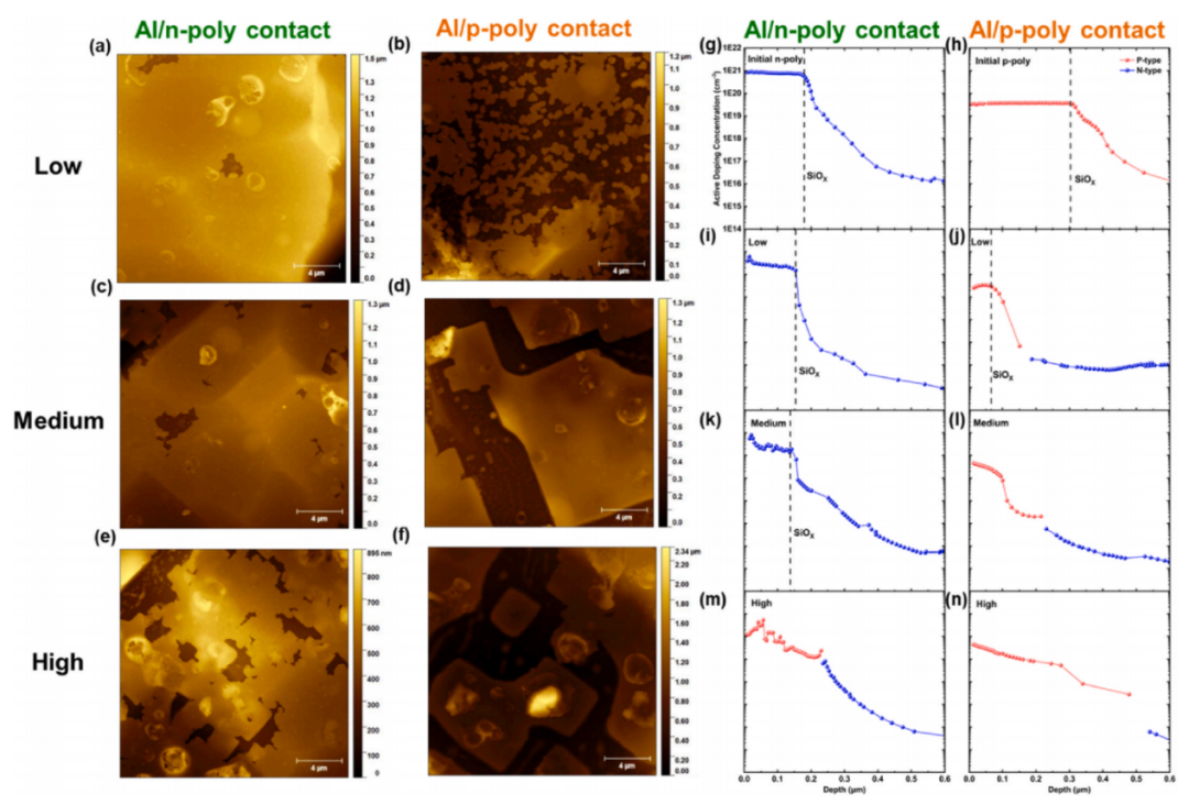

界面机理:n型“克制反应”,p型“强反应”
不同烧结条件下Al/n型与Al/p型poly-Si界面形貌与掺杂分布演化
微观分析揭示了显著的极性差异:
n型poly-Si界面
· 反应区域离散
· 仅局部形成蚀坑
· poly层结构保持较完整
· 未形成连续深刻蚀
p型poly-Si界面
· 蚀刻区域明显更大
· Al-Si反应更充分
· 更易形成Al-p⁺层
· 随温度升高快速扩展

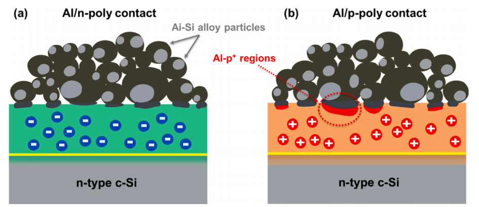

Al/poly-Si界面反应机理示意图
ECV结果进一步显示:
· n型在高温下才出现p型反转
· p型则从低温即开始明显消耗
本质原因包括:
· 掺杂环境差异(Al本征p型特性)
· p型界面无反向掺杂阻碍
· poly-Si微结构差异可能增强扩散

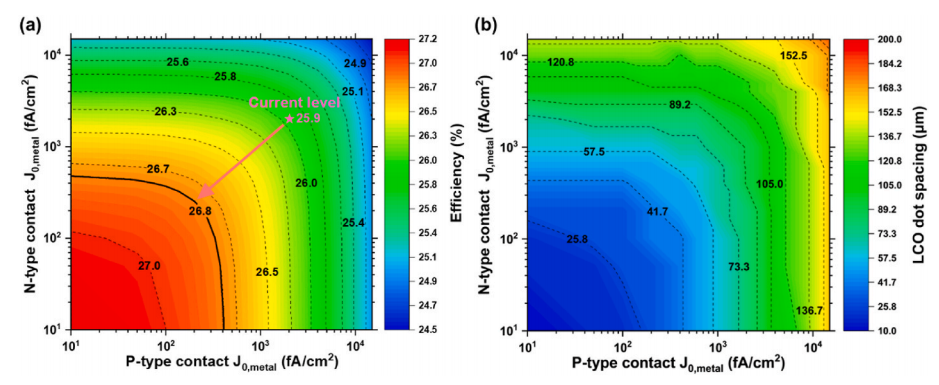

效率接近26%,银替代可行性成立
TBC太阳能电池Al金属化体系的器件模拟结果与效率优化路线图
基于实测参数,研究进行了器件级仿真分析:可以看出:JSC基本不变;下降主要来自: 接触复合增加、局部接触引入的串联电阻。进一步分析指出:性能瓶颈主要不是电阻,而是J0,metal(接触复合)偏高。
效率路线图:关键在“降低复合”
模型进一步揭示:
当前Al方案:
· J0,metal ≈ 2400–2500 fA/cm²
· 对应效率:≈25.9%
若要达到Ag体系水平(≈26.8%):
必须满足:n型与p型J0,metal同时降至 400–500 fA/cm² 以下
同时:
· 允许更小LCO间距
· 提升填充因子与VOC平衡
· 优化接触图形设计空间
结论非常明确:下一阶段的核心不在“能不能做Al接触”,而在“如何进一步降低界面复合”。
