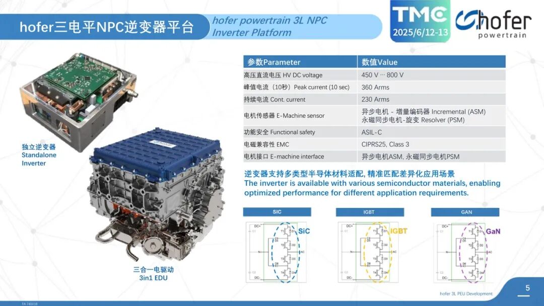

这篇我们来看看hofer3L NPC与3L TNPC多电平驱动平台参数,并用多组项目数据对比系统平均效率和连续功率提升。
核心判断:1000V+系统中,三电平降低电压阶跃ΔU,能放大谐波损耗和寄生电容损耗收益。
如果只看逆变器效率,三电平方案有时并不会显得那么漂亮。Hofer这套方案最有价值的地方,恰恰是把这个容易被忽略的反常识讲清楚了。
hofer用2L SiC与3L TNPC SiC的测试数据说明:电驱系统的效率收益,需要放到逆变器电机、谐波损耗、连续功率高压平台一起评价
图片来源:Hofer Powertrain / TMC2025

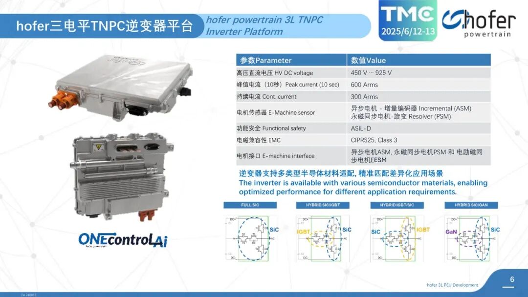

一、这份材料真正想说明什么
这里我们想回答的问题不是三电平拓扑是否先进,而是它在真实电驱系统里到底怎样创造工程收益?
hofer给出3L NPC和3L TNPC平台,把逆变器效率、电机效率、系统效率、THD、谐波损耗和CLTP-P工况放在同一条逻辑链上。
其核心价值,是提醒工程团队不要把逆变器效率当作唯一指标。电驱系统不是单颗功率器件比赛,电机绕组、磁路、谐波电流、热限制和连续功率能力都会反过来决定整车收益。

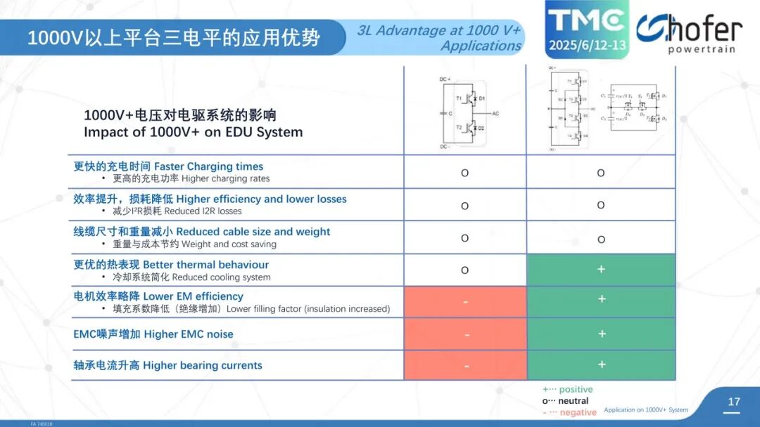

二、背景趋势:高压平台正在把两电平方案的边界推出来
800V以后,电驱系统继续向1000V+演进,目标通常包括更快充电、更低线束电流、更高效率、更轻电缆更好的热行为但电压升高也会提高绝缘、EMC、电机绕组填充率开关应力压力
在这种背景下,三电平的价值不只是让器件电压应力更容易分摊,更重要的是输出电压阶跃ΔU变小对电机来说,ΔU越小,谐波电流和高频附加损耗越容易下降,这正是高压平台里容易被放大的收益。
  • 高压母线收益:充电速度、线束重量、导通损耗和热行为有改善
  • 高压母线代价:电机绝缘、EMC噪声、封装绝缘距离和系统验证难度上升
  • 三电平切入点:用更小ΔU降低谐波损耗,并改善高压平台下电机与系统效率

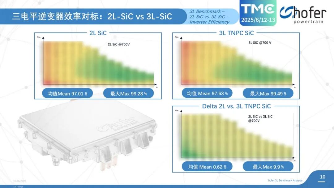

三、本质逻辑:效率收益不只在逆变器,而在电机和系统里重新分配
hofer给了一个比较意思的对比:逆变器效率层面,2L SiC在测试均值上高于3L TNPC SiC;但电机效率、系统效率和连续功率提升又说明,三电平并没有失去价值。一句话概括:它的收益从逆变器单体指标转移到了电机损耗和系统热边界

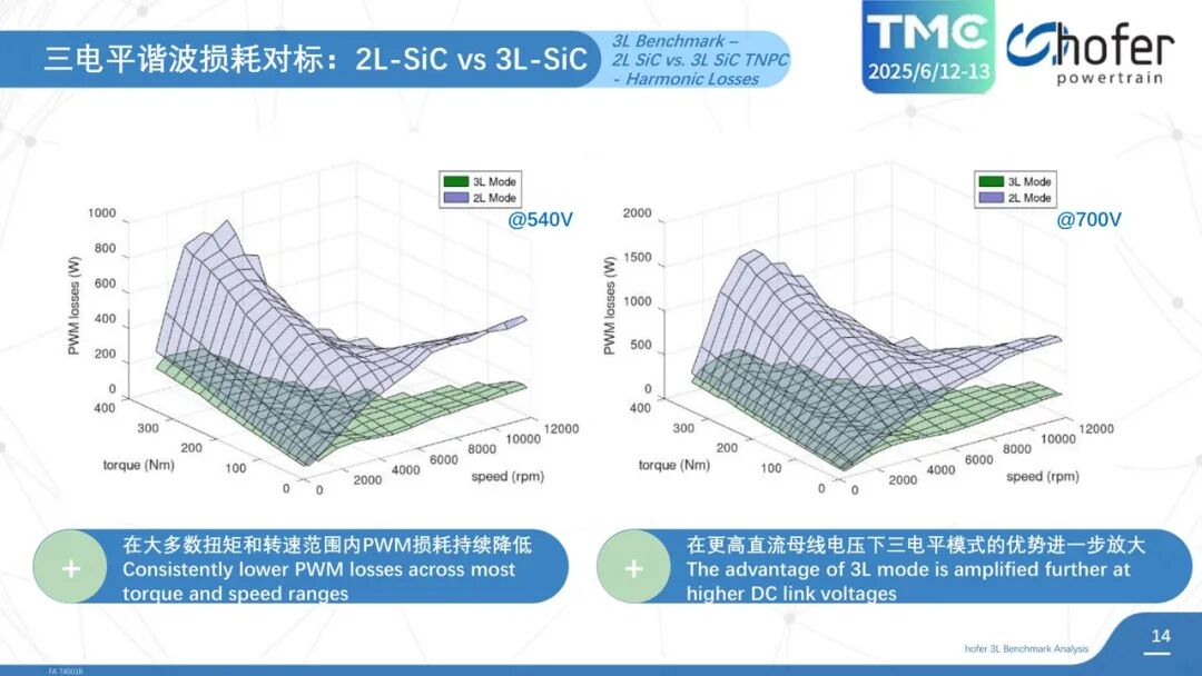

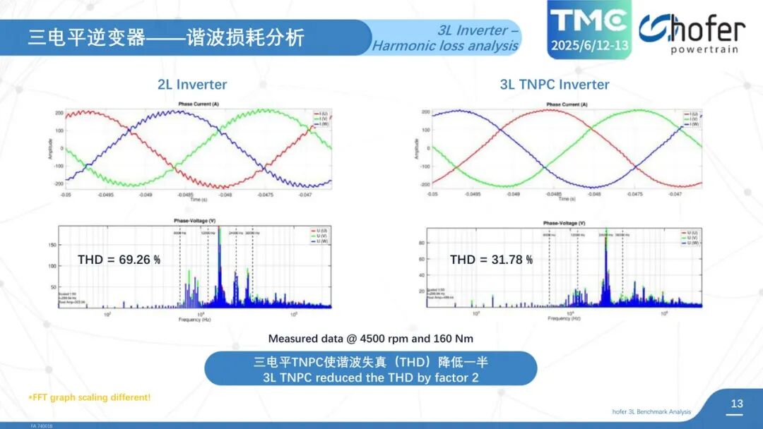

四、核心矛盾:三电平单体效率未必更高,但系统收益可能更强
Hofe方案值得拿出来反复看的,是这个判断边界:3L TNPC在某些点位会增加器件数量、导通路径和控制复杂度,因此逆变器单体效率未必天然优于2L SiC
但电驱系统不是只由逆变器损耗组成。电机端THD下降、PWM谐波损耗降低、热负荷改善和连续功率提升,会在整车层面形成新的收益闭环。我们看到THD从69.26%降到31.78%,已经说明电机侧压力明显下降。
工程闭环:如果开发团队只按逆变器效率做方案筛选,三电平可能被低估;如果按电机谐波损耗、CLTP-P能耗、连续功率和1000V+扩展性一起评估,三电平的系统价值才会显现。e9ef5ce2-625a-11f1-ab55-92fbcf53809c.jpg

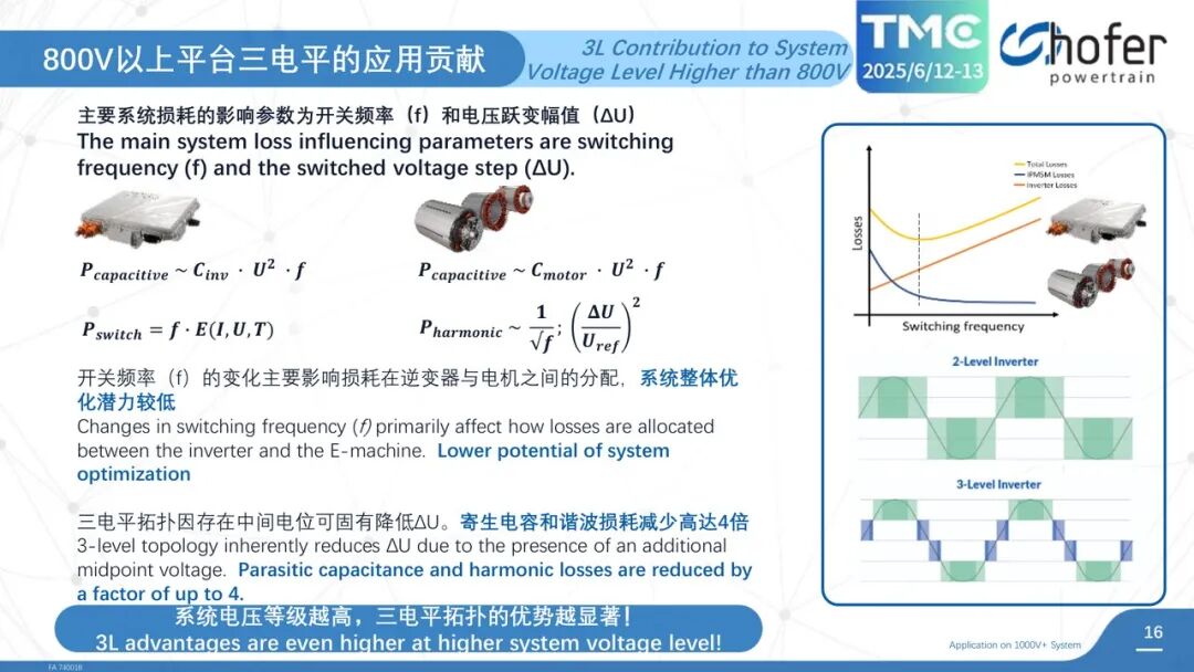

五、核心洞察:1000V+时代,ΔU可能比拓扑名字更重要
hofer把三电平优势落到1000V+系统,这一点很关键:电压越高,传统两电平的电压阶跃越大,电机高频应力、寄生电容相关损耗和EMC压力越容易被放大。
Hofer用损耗关系式强调,寄生电容损耗与U²和频率相关,谐波损耗与频率和ΔU相关。三电平不是简单多一个电平,而是在高压系统里主动减小ΔU,使电机和系统端的损耗压力下降。
对工程团队来说,三电平方案需要和SiC器件、母线电压、调制策略、电机绝缘、EMC滤波、散热设计共同优化。它的门槛也在这里:收益是真实的,但验证必须跨逆变器、电机和整车工况。
