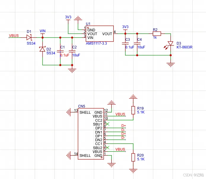

硬件准备
首先需要准备一个开发板,这里我准备的是自己绘制的开发板,需要的可以进行申请。
主控为STM32C542CCT6

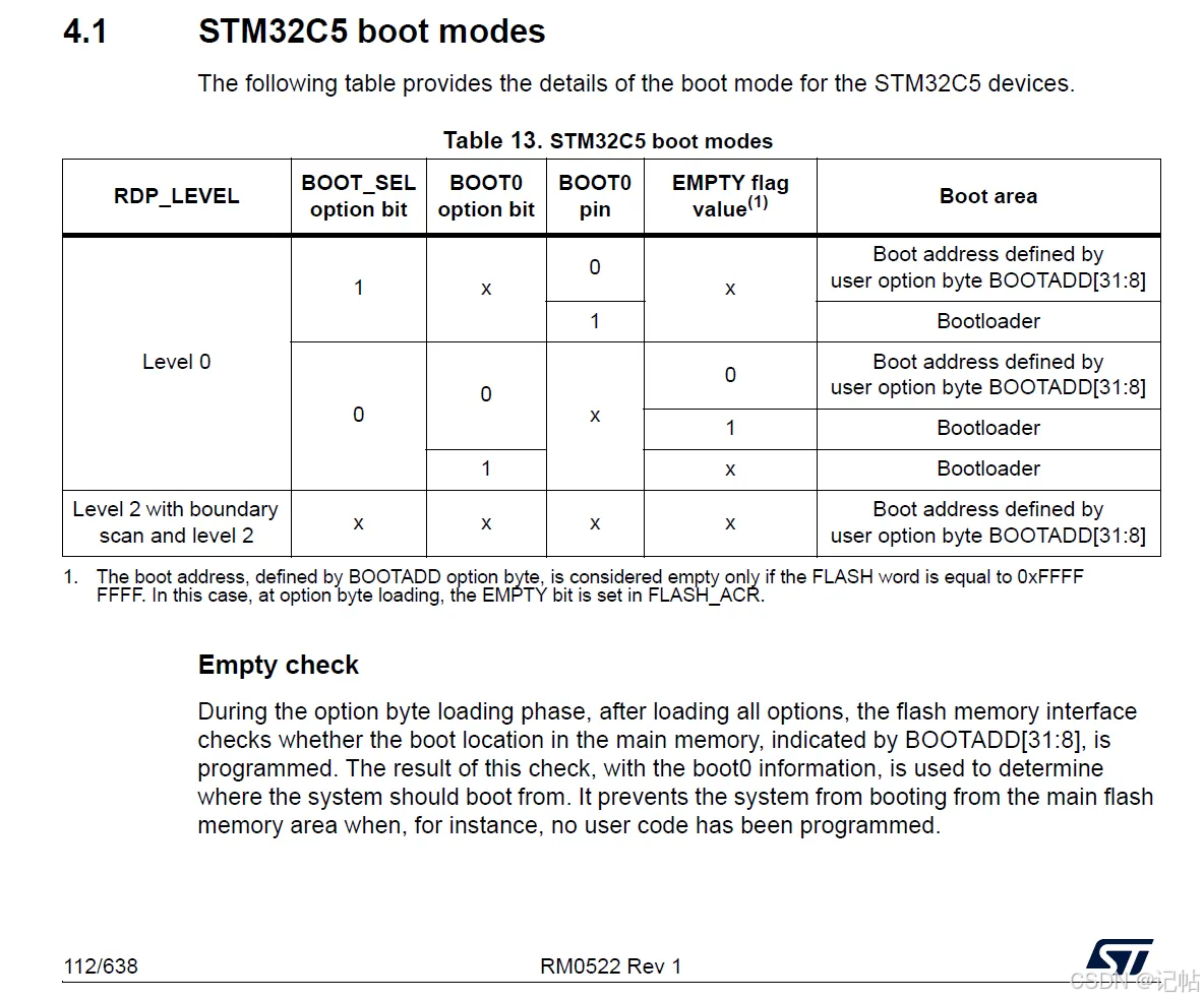

BOOT_SEL 是 STM32C5 Option Bytes 中的一个启动配置位,用于选择 BOOT0 信号的来源。
当 BOOT_SEL = 1 时,BOOT0 信号由外部 BOOT0 引脚决定,也就是传统 STM32 常见的 BOOT0 引脚启动方式。
当 BOOT_SEL = 0 时,BOOT0 信号由 Option Bytes 中的 BOOT0 option bit 决定,此时外部 BOOT0 引脚不再作为主要启动选择依据。
RM0522 中说明,STM32C5 启动时会根据 BOOT0 引脚或 BOOT0 option bit,再结合 BOOT_SEL option bit 和 BOOTADD[31:8] 来选择启动地址,启动区域可以是用户 Flash,也可以是 System Memory Bootloader。
在这里插入图片描述
BOOT_SEL 决定 BOOT0 信号来自哪里;BOOT0 决定是否进入 Bootloader;EMPTY flag 用于空片保护,Flash 为空时自动进入 Bootloader。

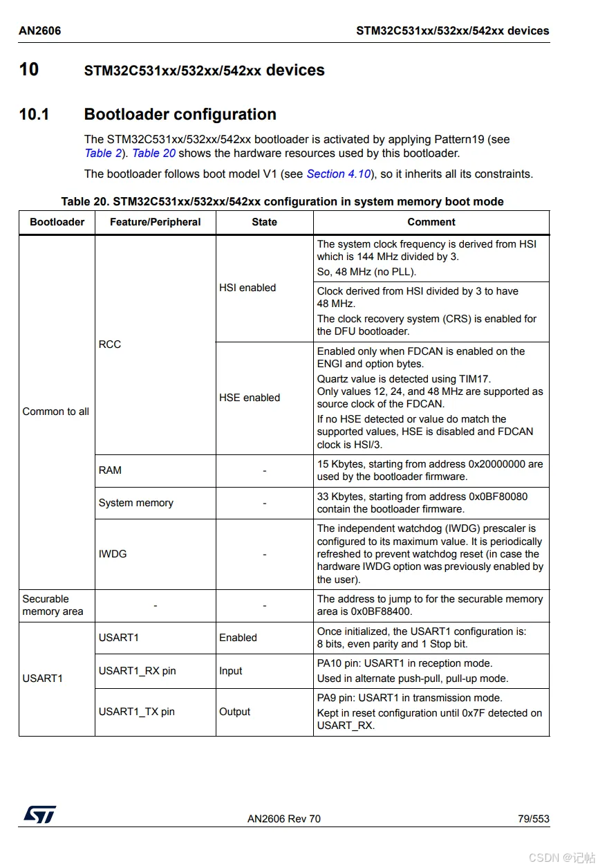

自举模式
AN2606在自举模式部分,该文档介绍了 STM32C542 的自举功能和选项.
如果使用 USART1 进入 STM32C542 的 Bootloader,需要连接 PA9 / PA10:
PA9 -> USART1_TX
PA10 -> USART1_RX
串口格式为 8 位数据位、偶校验、1 位停止位。

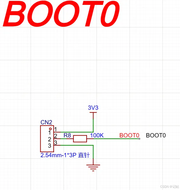

BOOT0设置
BOOT0可以通过CN2跳线帽进行设置。
在这里插入图片描述

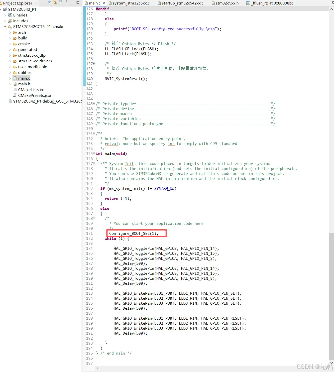

配置 BOOT_SEL
通过程序修改 STM32C5 的 BOOT_SEL Option Byte,决定 BOOT0 信号到底来自外部 BOOT0 引脚,还是来自内部 BOOT0 Option Bit。
这个函数的整体流程 如下:
读取当前 BOOT_SEL 配置
判断是否需要修改
等待 Flash 空闲
清除错误标志
解锁 Flash 和 Option Bytes
设置新的 BOOT_SEL
启动 Option Bytes 编程
等待完成并检查错误
重新锁定 Flash 和 Option Bytes
系统复位让配置生效
Configure_BOOT_SEL代码。

然后在 main() 里调用一次,比如你想设置成 使用外部 BOOT0 引脚:
Configure_BOOT_SEL(1);
如果你想设置成 使用内部 BOOT0 Option Bit:
Configure_BOOT_SEL(0);
在这里插入图片描述

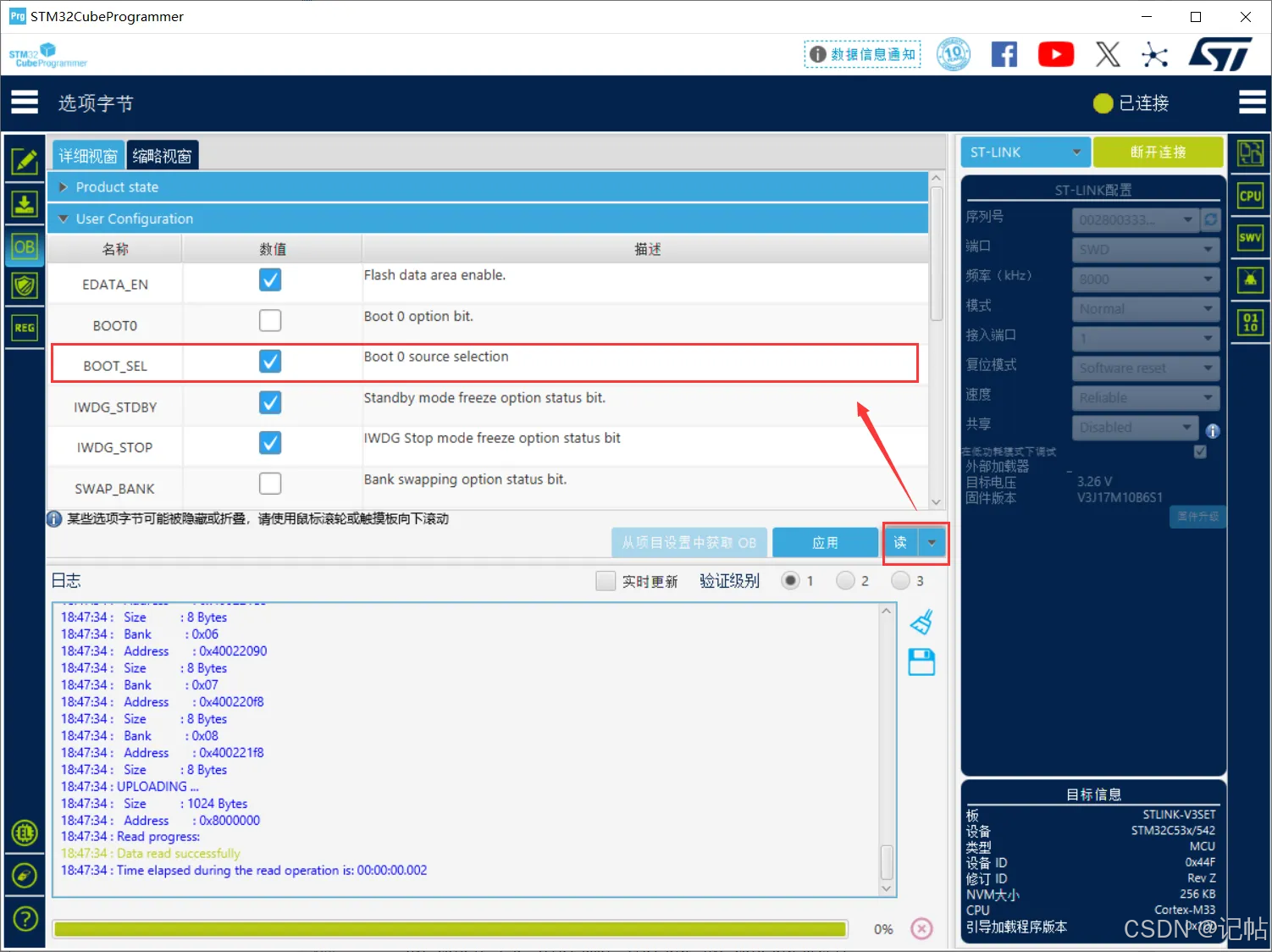

查看BOOT_SEL
代码配置 BOOT_SEL 后,在 STM32CubeProgrammer 中读取验证 。
程序中调用 Configure_BOOT_SEL(1) 后,芯片复位并重新加载 Option Bytes。随后使用 STM32CubeProgrammer 连接目标板,进入 Option Bytes → User Configuration 页面,点击 Read 读取当前选项字节配置,可以看到 BOOT_SEL 已被勾选,说明 BOOT_SEL 已成功配置为 1,即 BOOT0 信号来源为外部 BOOT0 引脚。

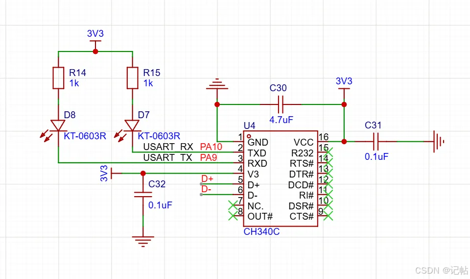

TYPE-C已经通过CH340接入到PA9和PA10。
在这里插入图片描述
在这里插入图片描述

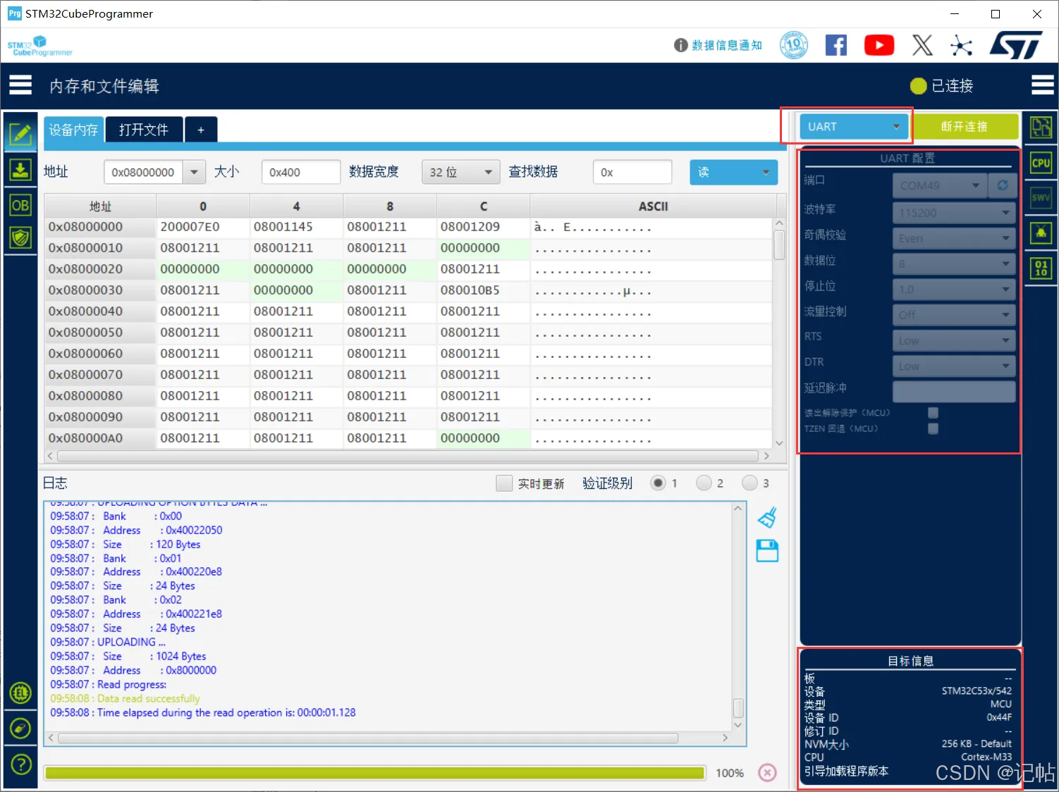

打开STM32CubeProgrammer,设置为UART烧录模式。
  1. 连接方式选择 UART,表示通过串口方式连接 STM32C5 Bootloader
  2. UART 参数配置:选择对应 COM 口,波特率 115200,偶校验 Even,8 数据位,1 停止位
  3. 目标信息区域显示芯片系列为 STM32C53x/542,说明已经通过 Bootloader 识别到目标芯片
  4. 左侧内存窗口成功读取 0x08000000 地址内容,日志显示 Data read successfully,说明 UART Bootloader 通信正常

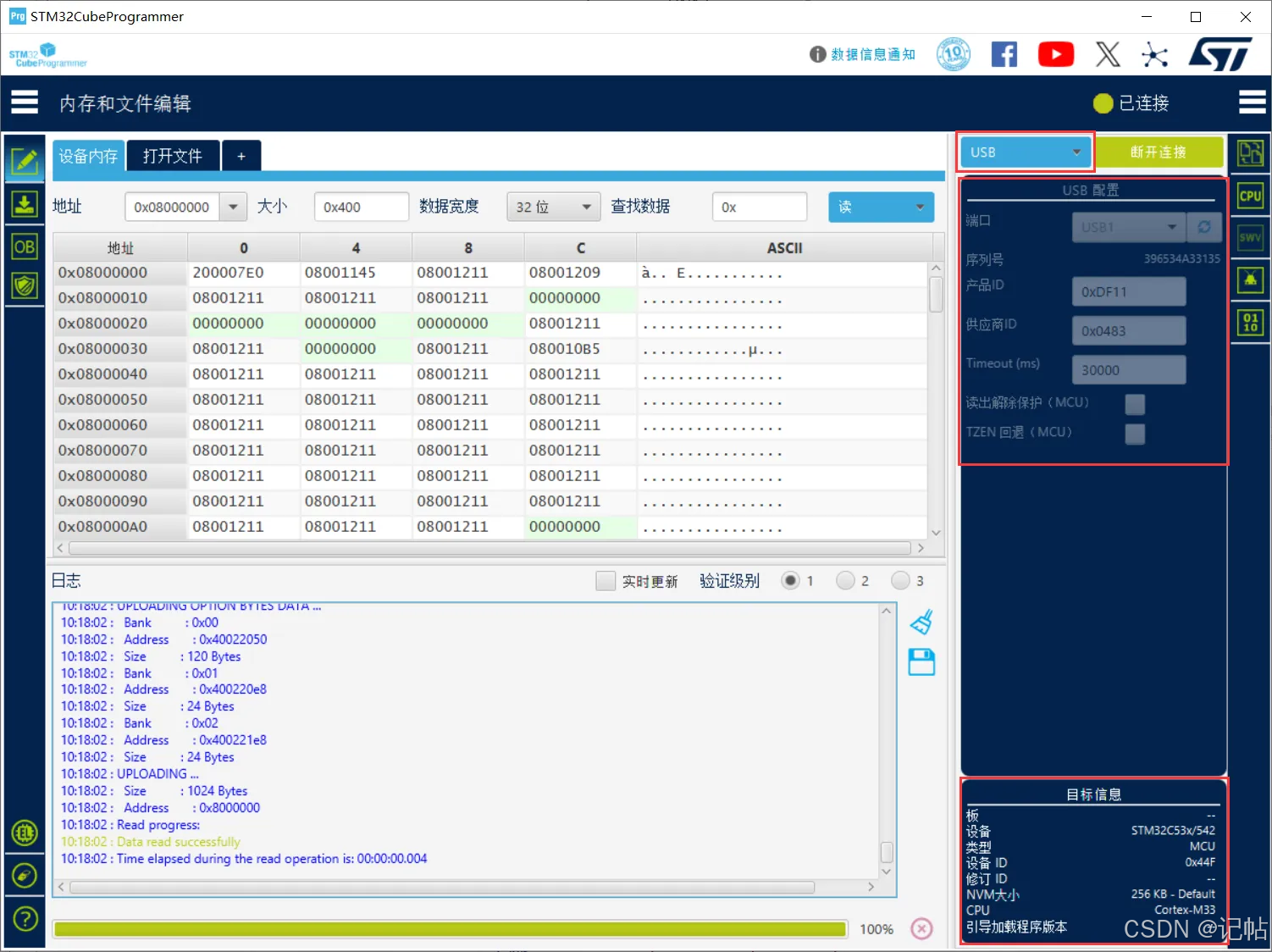

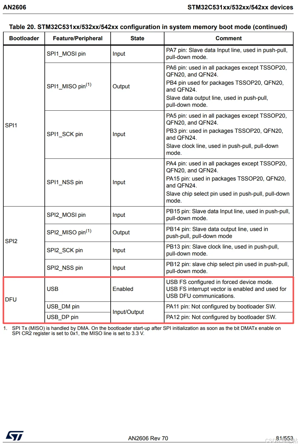

USB烧录
将BOOT0接入3V3中。
在这里插入图片描述

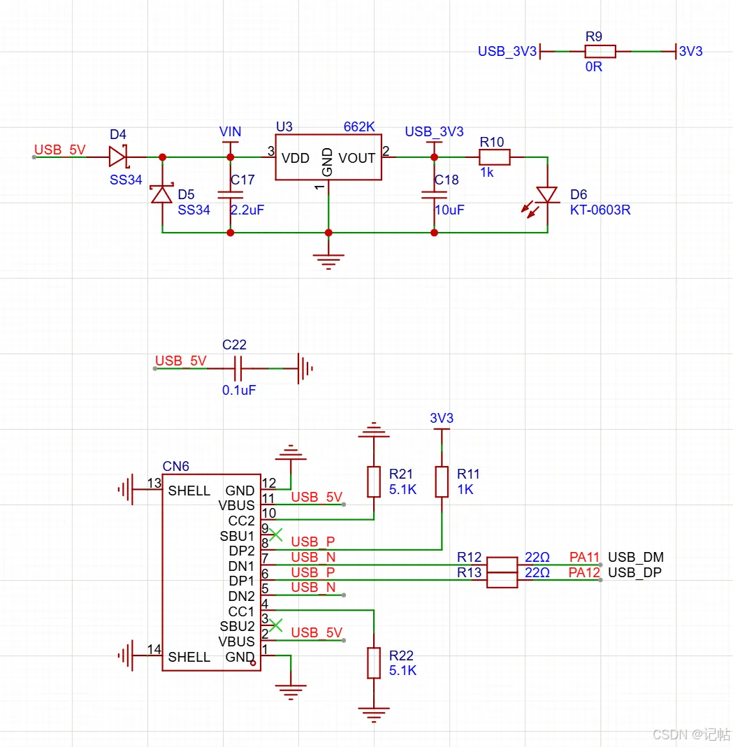

AN2606 中 USB DFU Bootloader 接口说明。STM32C531xx / C532xx / C542xx 进入 System Memory Bootloader 后支持 USB DFU,USB_DM 使用 PA11,USB_DP 使用 PA12。硬件预留 USB 接口后,可通过 STM32CubeProgrammer 的 USB 模式进行 DFU 下载。
在这里插入图片描述
TYPE-C已经接入到PA11和PA12。
在这里插入图片描述
通过 USB DFU 连接 STM32C5 Bootloader。BOOT0 拉高复位后,STM32CubeProgrammer 选择 USB 接口,可成功识别 STM32C53x/542 并读取 Flash 数据,说明芯片已进入系统 Bootloader,USB DFU 通信正常。
在这里插入图片描述
