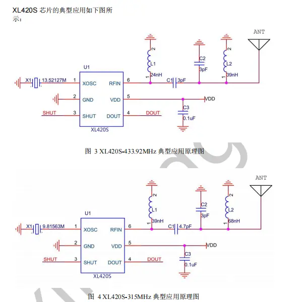

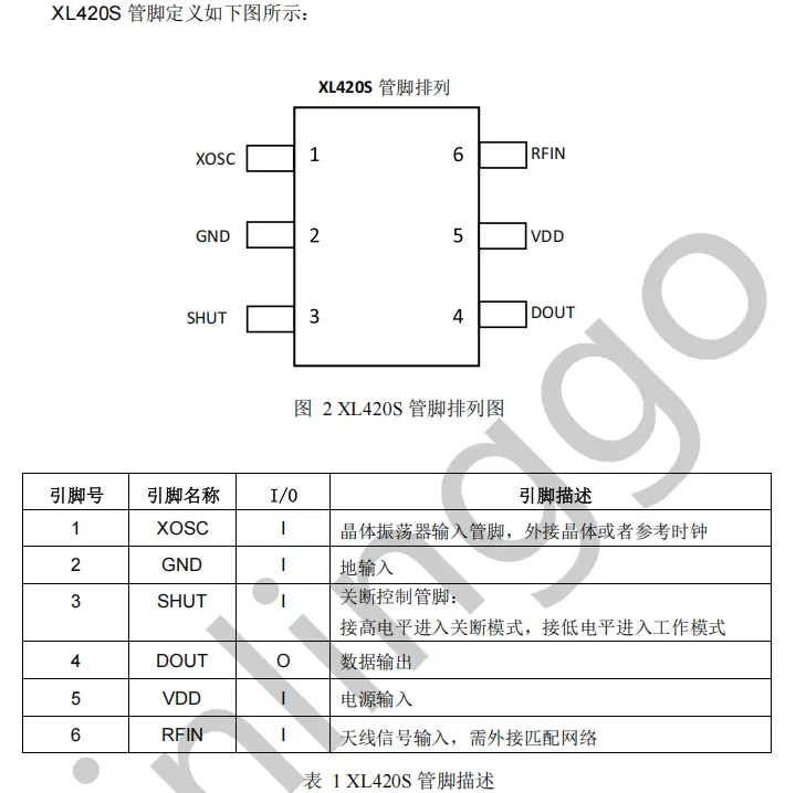

XL420S 是一款低功耗、高性能、无 AGC 外接电容、灵敏度达到-108dBm、工作在300MHz-480MHz 频率范围内的 OOK 射频接收器;真正意义上的“天线输入,数据输出”的即插即用型单片集成电路器件;具有 2.5V – 5.5V 较宽的输入电压范围,最大支持 10 Kbps的数据率传输;采用 SOT23-6 封装类型,更加适合微型尺寸的方案开发和设计。
主要特性
▪ 频率范围: 300 - 480 MHz
▪ 接收灵敏度: - 108 dBm (1Kbps)
▪ 码率范围: 0.5 - 10Kbps
▪ 数据格式: 支持 1527 等常见 OOK 编码
▪ 工作电压: 2.5V – 5.5V
▪ 工作电流: 3.9mA @ 315M (5V) 4.4mA @ 433M (5V)
▪ 睡眠功耗: < 0.05 uA
▪ 符合 FCC/ETSI 标准、RoHS 标准
▪ SOT23-6 封装
