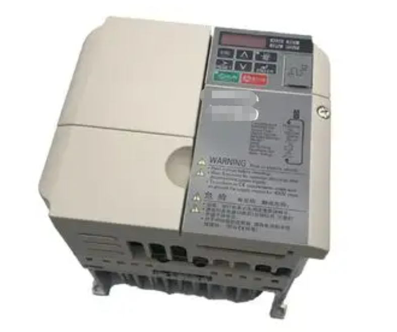

变频器控制传动系统的故障主要分为过压、过流、过载、接地、欠压等几大类,其中过压和过流在减速和启动阶段最为常见。处理的关键是先根据故障代码和发生时机判断故障源(是参数设置、外部负载还是硬件损坏),再采取针对性措施。
以下是具体的故障分析与处理指南:
过电压 (Over Voltage)
常见原因:多发生在减速停机时。电机因负载惯性实际转速高于变频器输出频率,处于发电状态,能量回馈导致直流母线电压升高。
处理方法
延长减速时间:让电机有更充裕的时间减速。
加装制动组件:对于大惯性负载,需加装制动电阻或制动单元来消耗再生能量。
检查输入电源:排除因电源侧电压异常升高导致的问题。
电流 (Over Current)
常见原因:可发生在启动、加速或运行中。通常由电机或电缆短路、加减速过快、负载突变或变频器逆变模块损坏引起。
处理方法
排查负载与线路:检查电机及电缆是否对地或相间短路,确认机械部分无卡死。
调整参数:适当延长加减速时间,检查转矩提升(V/F)参数是否设置过高。
判断硬件故障:断开负载后若仍报过流,很可能变频器内部的IGBT逆变模块或驱动电路已损坏,需维修或更换。
过载 (Over Load)
常见原因:电流超过额定值但未达短路级别。原因包括负载过重、电机或变频器功率选型偏小、加速时间太短或机械润滑不良。
处理方法
检查负载机械:确认是否有轴承抱死、传送带过紧等导致阻力增大的情况。
优化控制参数:调整加减速时间,检查电网电压是否偏低。
重新评估选型:若负载确实需要更大启动力矩,需更换更大功率的电机和变频器。
接地故障 (Ground Fault)
常见原因:变频器检测到输出侧对地漏电流过大。通常是电机或动力电缆绝缘层破损、受潮导致。
处理方法
核心步骤:脱开测试。断开变频器与电机之间的电缆,让变频器空载运行。
若空载正常,问题在外部:用兆欧表(摇表)检查电机和电缆的绝缘电阻。
若空载依然报警,问题在内部:变频器霍尔元件或主控板可能损坏。
欠电压 (Under Voltage)
常见原因:直流母线电压低于保护值。多因三相电源缺相、整流桥部分损坏、或主回路接触器/充电电阻故障。
处理方法
检查输入电源是否缺相或电压过低。
检查变频器内部整流桥、主回路接触器及充电电阻是否正常工作。
进阶排查思路
对于反复报修或代码指向不明的疑难故障,可以从以下两个角度切入:
1. 区分“软故障”与“硬故障”
软故障(参数/环境):通常在特定工况(如快速启停)下出现,修改参数或改善通风后可恢复。
硬故障(硬件损坏):一通电或一运行就报警。往往是IGBT、整流桥、电容或驱动光耦等元件老化损坏。此时应由专业人员拆机检修,切忌在无把握时反复通电测试,以免扩大故障范围。
2. 重视日常维护与检修安全
维护:定期清扫风道灰尘能有效降低过热故障。对于大容量电解电容,建议每5年左右检查一次,若外壳鼓包或容量下降30%以上需及时更换。
检修安全:变频器断电后,内部直流母线电容仍存有高压电(可达500V以上),维修前必须等待几分钟或进行人工放电,确保安全。
变频器故障排查的本质是“顺藤摸瓜”。从故障发生的时机(是启动、运行还是停机?)和代码入手,结合外部排查与内部检查,往往能快速锁定问题。
