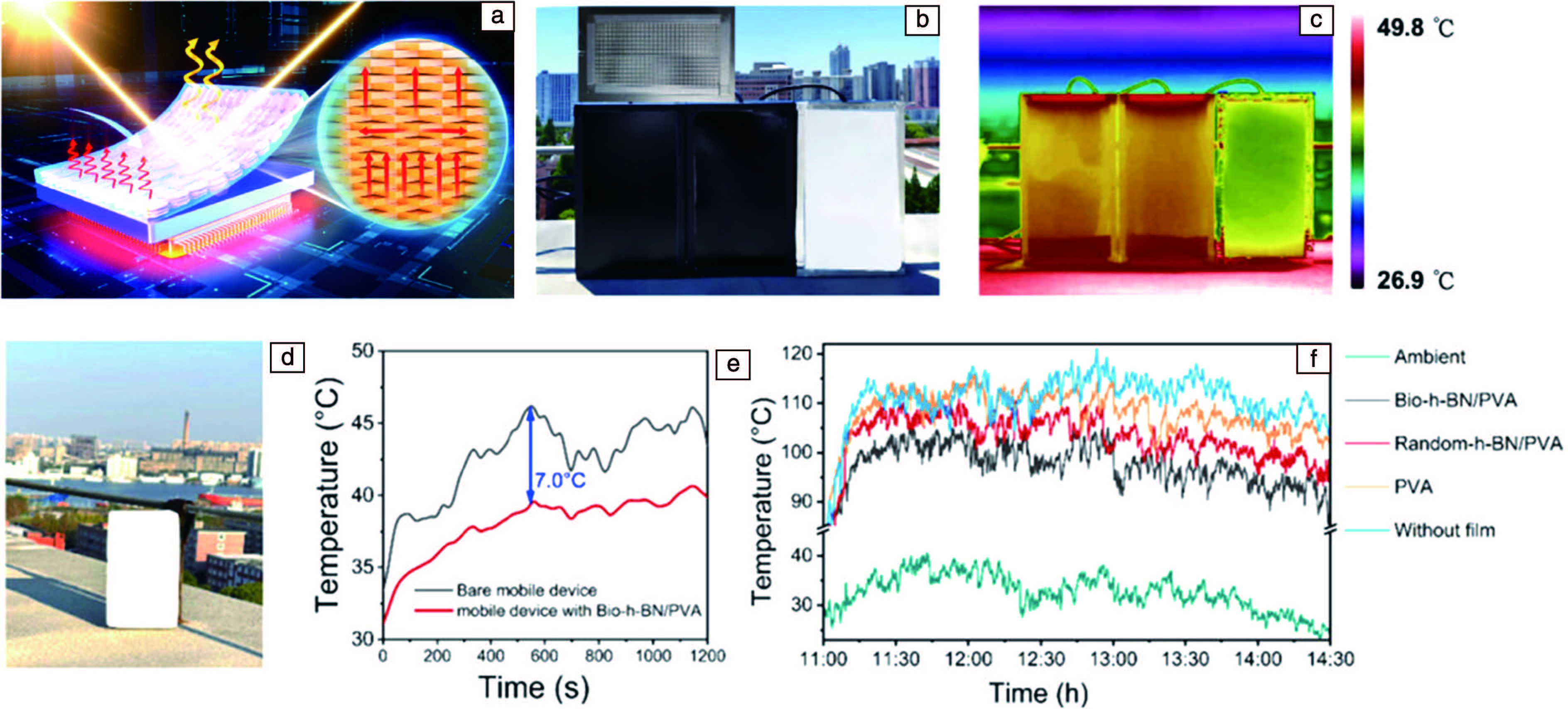

(1)聚合物基复合涂层。上海理工大学团队开发了六方氮化硼/聚乙烯醇(h-BN/PVA)复合薄膜,通过仿生定向组装结构实现96.5%的太阳反射率与0.95的中红外发射率,同时将导热系数提升至23.6 W/(m·K),在无人机电子设备测试中将热平衡温度降低18℃以上。华南理工大学开发的焦耳热石墨烯/环氧航空涂层在添加4 wt.%改性石墨烯时,使铝散热器平衡温度降低14.2℃,散热效率提升至24.15%,且能经受剧烈温差冲击。
