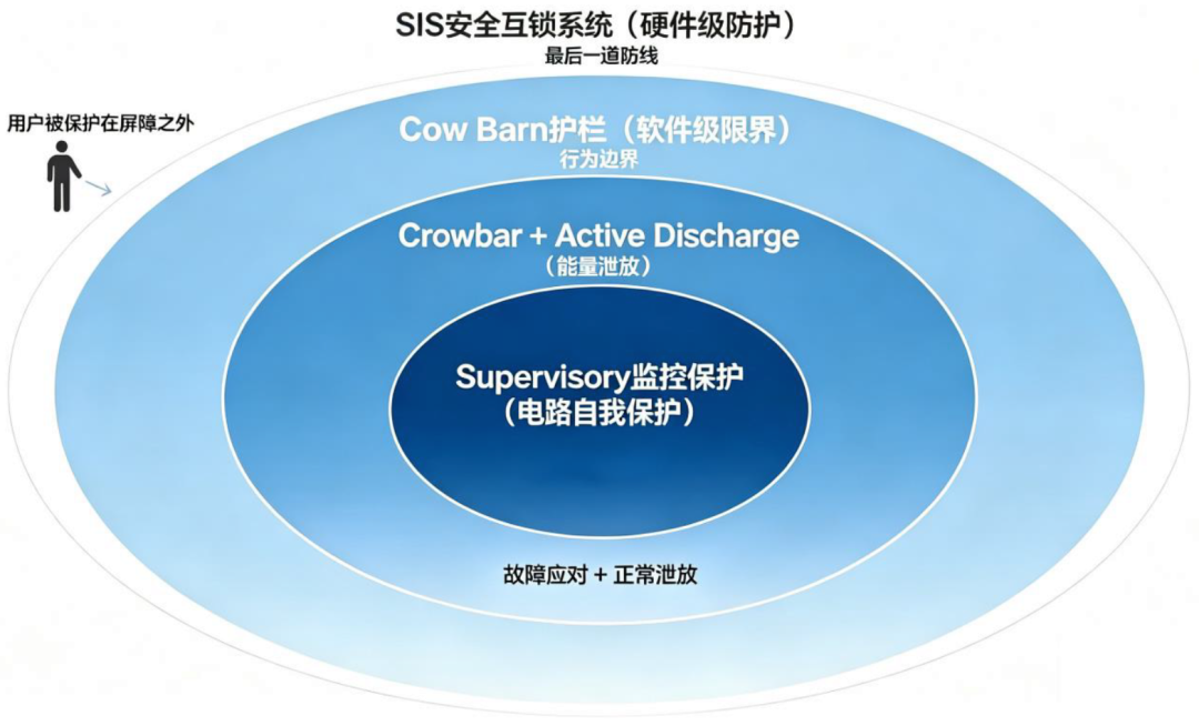

图1 安全防护分层结构图
先说SIS(Safety Interlocking System),安全互锁系统,这是工业安全领域的基础概念。所谓互锁,是指在两个或多个可能产生冲突的动作之间建立制约关系。在机器人系统里,SIS通常以硬件逻辑实现,独立于主控程序之外。例如,当机器人伺服驱动器检测到外部信号异常时,会通过安全继电器直接切断动力回路,而不是等待软件响应。这是一种物理层面的互锁机制,即使主控程序崩溃、通信中断,SIS依然能确保机器人不会做出危险动作。比如在有人靠近时禁止高速运动,或在双臂交汇时防止碰撞。
再来看Cow Barn,护栏,直译是“拦牛梁”,即牧场里防止牛发疯乱撞的那根横木。牛受惊时横冲直撞,这根梁就拦住它,不让它冲出围栏伤到人。在机器人系统里,Cow Barn是同样的角色:它在软件层面设定了不可逾越的边界。比如在伺服驱动系统中,我们会为每个运动轴设定位置极限、速度极限、力矩极限。当机器人的“自主决策”试图超出这些阈值时,Cow Barn机制会强制介入,或减速,或停机,或反向回退。
安全互锁系统(SIS)和护栏(Cow Barn),都是从保护用户出发的设计,守护着人与机器的边界。但我们还需要另一层保护——对电路本身的保护,即Supervisory(监控保护)。在电力电子系统中,这通常包括过压保护、过流保护、过温保护等。它由专门的监控芯片或比较器电路实现,持续检测关键参数,一旦发现异常,会切断电源或降低功率,防止电路烧毁。这层保护不直接与人相关,却是系统能长期稳定运行的基础。
说到这里,不能不提一个容易混淆的概念Crowbar。这个词直译是“撬棍”,名字非常形象。想象一下失控的马车,车夫情急之下将一根撬棍插进车轮辐条,让车轮卡死、马车骤停。这很粗暴,但很有效。在电源系统中,Crowbar电路用来实现:当检测到电压过高或故障时,它会故意把电路短路,让电压瞬间跌落,迫使系统停机。Crowbar是强制放电,是一道物理防线。有意思的是,早年间治安员曾用过类似的办法,手持长棍,不是打人,而是朝飞车抢劫的摩托车轮辐里一杵,逼停摩托。这撬棍就是现实版的Crowbar,粗暴直接,但有效。
而另一个与Crowbar电路形似而神不似的概念叫Active Discharge,主动放电。在电机驱动或开关电源中,母线电容在系统停机后往往残留高压电荷,这对设备以及维修人员构成安全隐患。主动泄放电路的作用,就是在系统断电后,通过受控的开关器件和泄放电阻,将残余能量以可控的速率释放掉。它与Crowbar的本质区别在于:Crowbar是故障触发的、不可恢复的、破坏性的;而Active Discharge是计划内的、可控的、无损的。

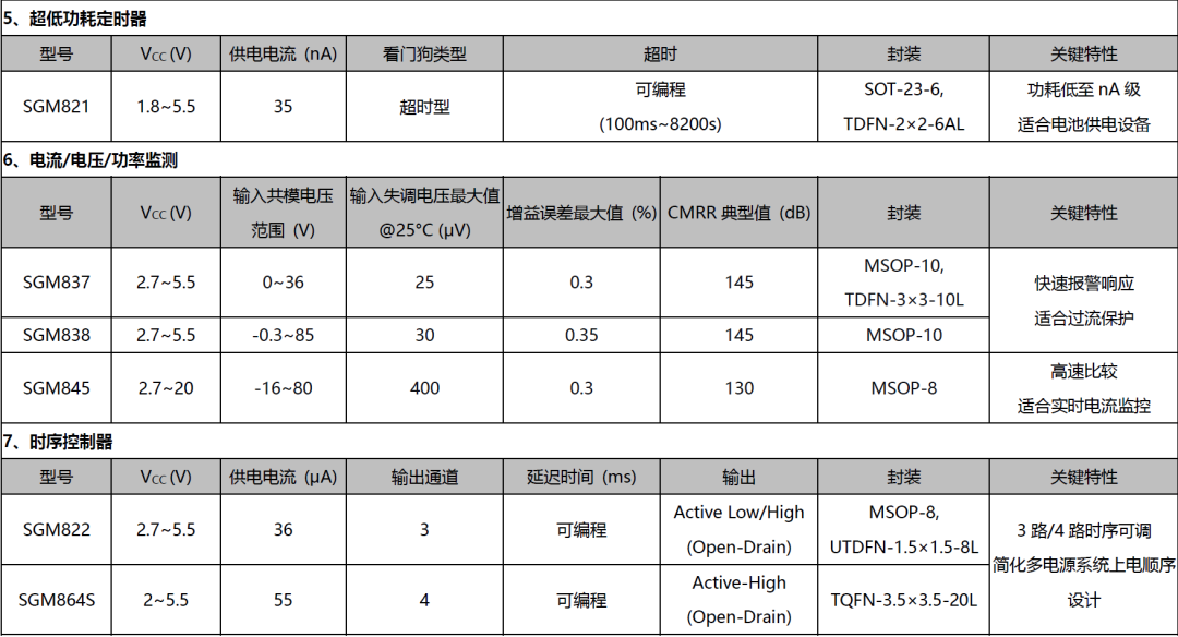

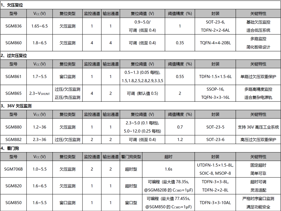

回过头看那个学会“偷懒”的机器人,它的聪明让人欣喜,但真正让它能安全地走进家庭、走进工厂的,正是这些看不见的“护栏”层层设防:最底层是电路级的监控保护(Supervisory),守护着系统自身的稳定运行;向上是能量级的主动泄放(Active Discharge)和撬棍电路(Crowbar),一个负责正常停机,一个应对极端故障;再往上是行为级的安全限界(Cow Barn),在软件层面框定机器人的活动范围;最外层是系统级的安全互锁(SIS),用硬件硬线守住最后的底线。当然,这些都离不开底层硬件的支撑。圣邦微电子提供的Supervisory系列产品(详见表1),不仅实现了电路级的监控保护,更为能量级泄放、行为级限界、系统级互锁等上层安全护栏的设计提供了坚实的支撑,让层层设防可真正落地为可靠的安全保障。
表 1 圣邦微电子 Supervisory 系列产品
以上所列仅为部分具有代表性的产品型号,如需了解更多详细信息,欢迎登录圣邦微电子官方网站 www.sg-micro.com 。
