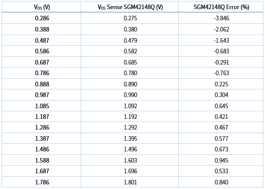

VDS检测同样表现出色。在0.25V至1.75V的核心保护阈值区间,检测误差控制在±1%以内。这意味着MOSFET退饱和保护阈值可以精确设定,既避免保护滞后,也杜绝误动作,使系统设计不再需要预留过大的误差裕量。
表1 SGM42148Q VDS检测精度

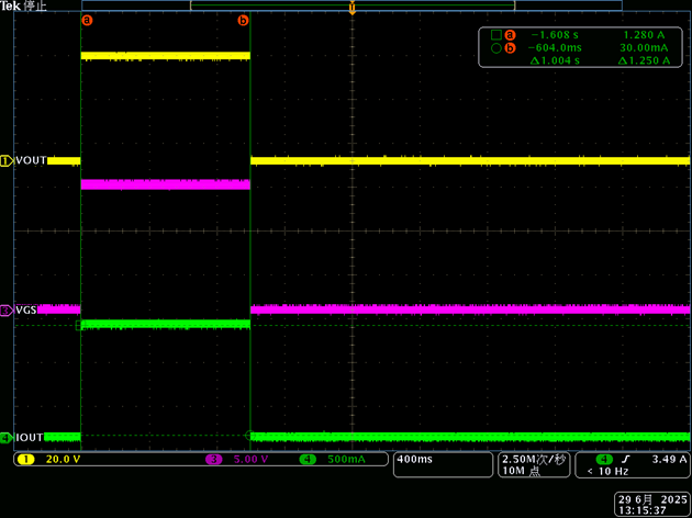

SGM42148Q的核心差异化功能在于其集成的E-Monitor能量监控算法(专利申请中)。不同于传统电子保险丝仅依靠固定阈值进行比较,该芯片通过两个高速SAR ADC同时采样负载电流与电压,实时计算流过线束的能量,精确模拟传统保险丝的发热‑熔断(I²T)曲线。
图2 SGM42148Q模拟保险丝熔断保护波形(设定关断时间1s)
这一机制带来的实际价值在于:电机启动、大电容充电等正常瞬态大电流不会触发误保护;而当发生过载且热累积达到临界值时,芯片会果断关断。该算法在不牺牲系统可用性的前提下,实现了对线束与PCB铜箔的最大程度保护。

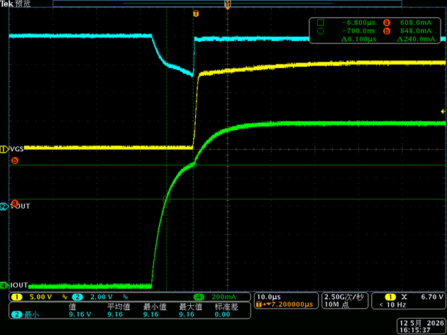

图3 SGM42148Q从低功耗旁路供电自动切回主路供电过程
VS= 12V, RLOAD= 10Ω
