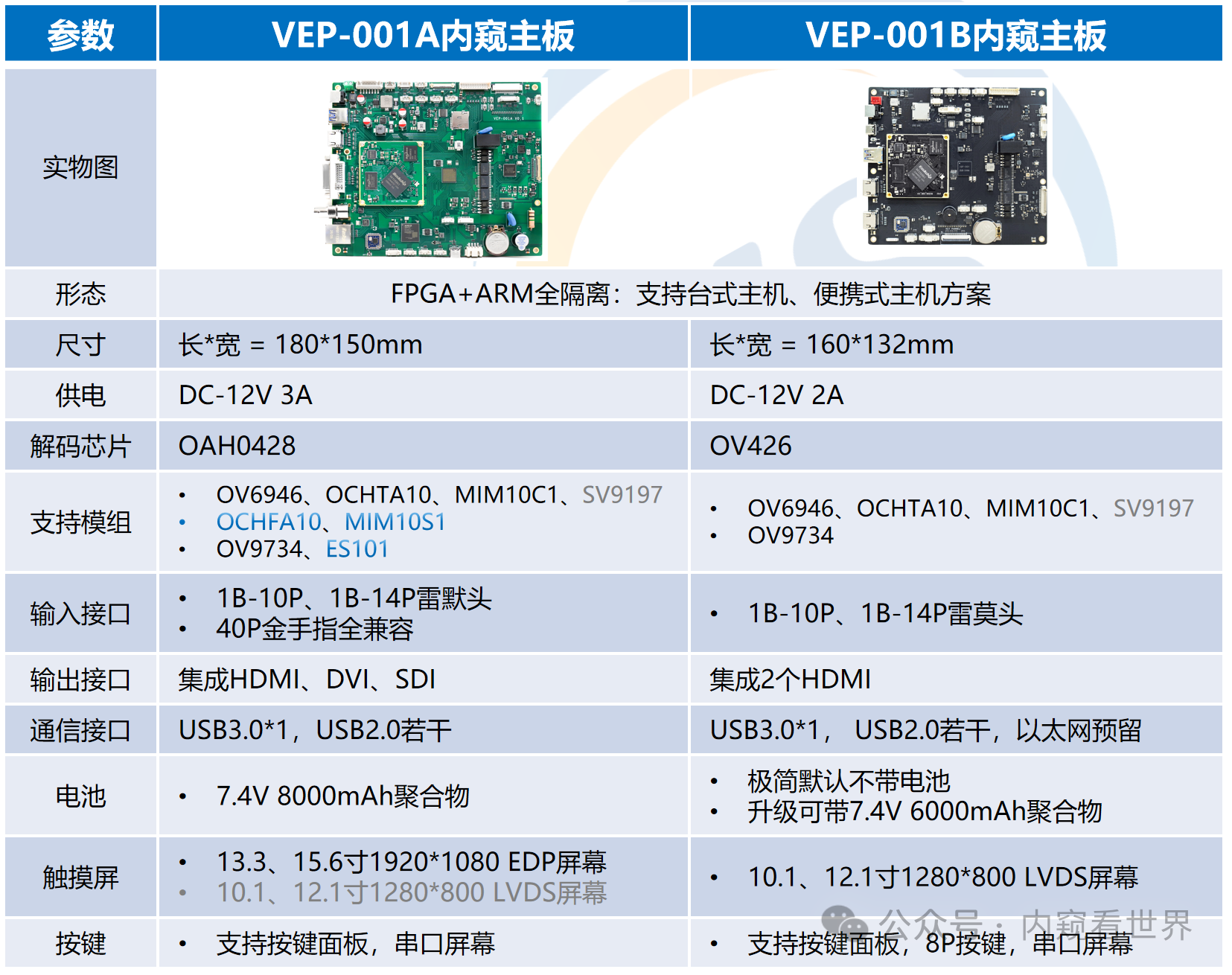

VVEP-001B内窥方案主板的研发,先后支持台式主机客户,10.112.1寸便携屏幕客户,累计耗时将近1年才完成,并已经成熟稳定地量产。但随着内窥市场的发展,以及国产内窥新型号的不断推出,001B部分参数逐渐难以做到市场领先水平。因此,在2026年已逝的五个月后,奥唯思又推出了新品:VEP-001A。VEP-001A在规格参数上远超了VEP-001B,尤其是内窥型号支持列表,用户接口种类,以及EDP便携屏幕HDMI+DVI+SDI的输出拓展性上,都有着很大的提升。
VEP-001A
VEP-001A,致力于向成熟的一次性内窥解决方案进军,目前已经成功交付客户台式主机方案,以及便携13.3寸内窥方案。如上图所示,为奥唯思推出的公版13.3寸便携式内窥主机,支持2mm以下全镜种,采用FPGA全隔离,以及自研专用内窥ISP图像处理。1)VEP-001A内窥图像主板参数对比VEP-001B与VEP-001A的规格参数,对比如下表所示:

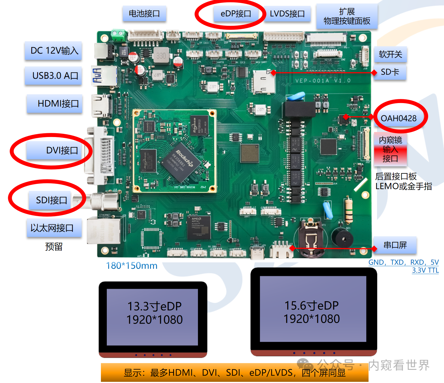

2)VEP-001A内窥方案接口介绍

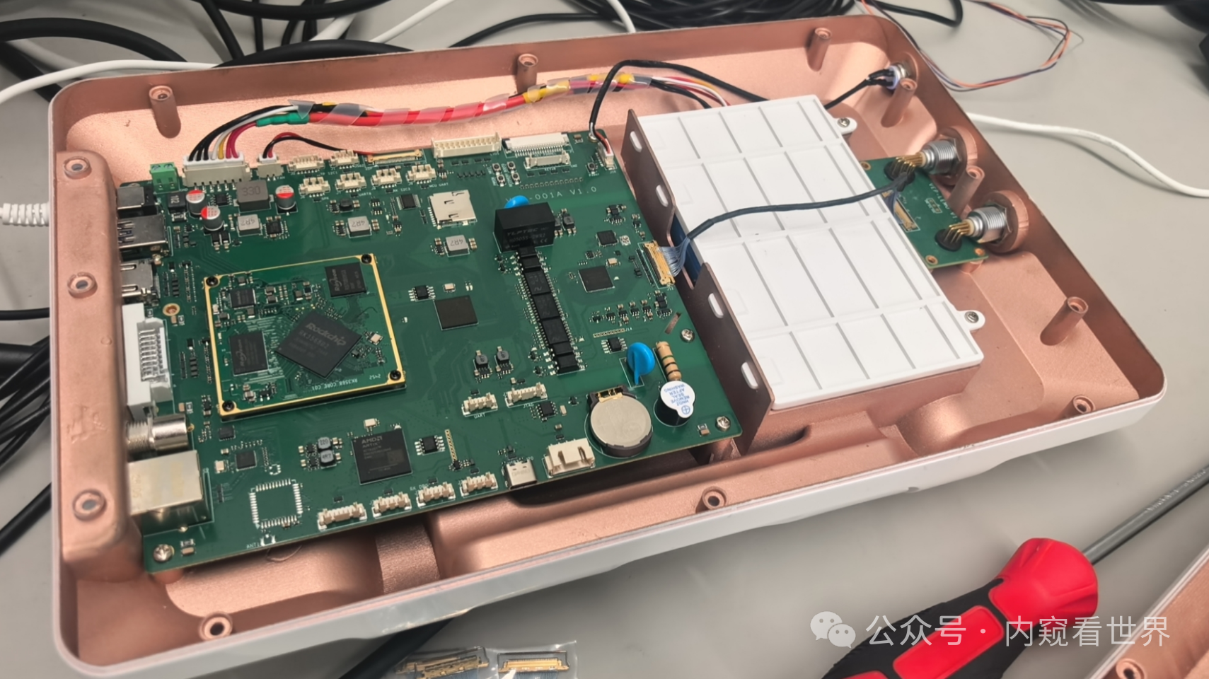

针对一次性内窥镜应用场景,VEP-001A几乎涵盖了内窥解决方案需要的所有输入输出接口,以及必备的人机交互功能。关于VEP-001A的内窥主板的功能模块介绍,如下所示,尤其是红圈部分:
一个板子,采用了3颗FPGA,我们真的疯了。。。

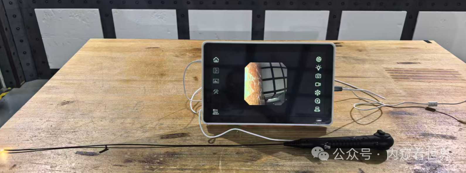

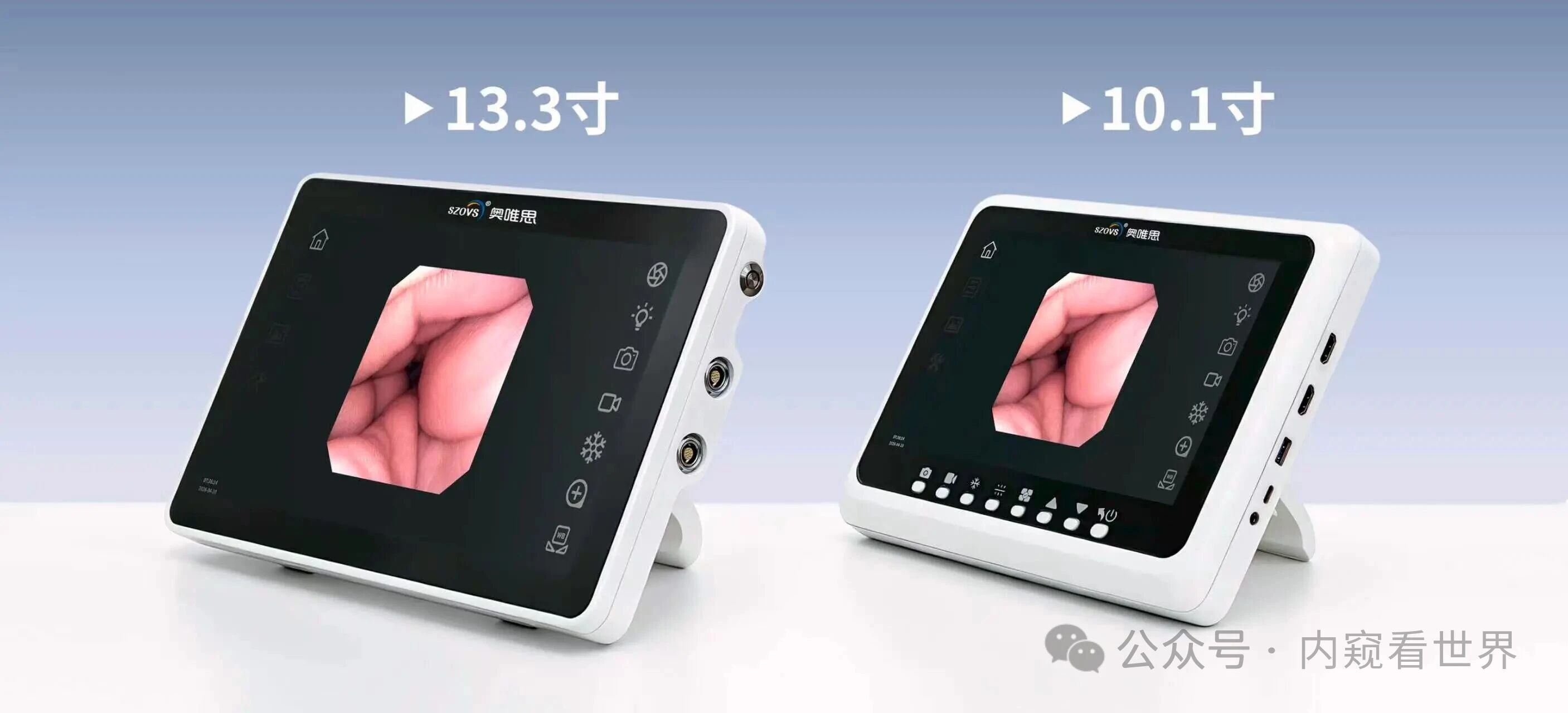

综上,针对我们标准化的13.3寸便携式内窥主机,同台展示10.1寸与13.3寸便携内窥主机,如下图示所示。

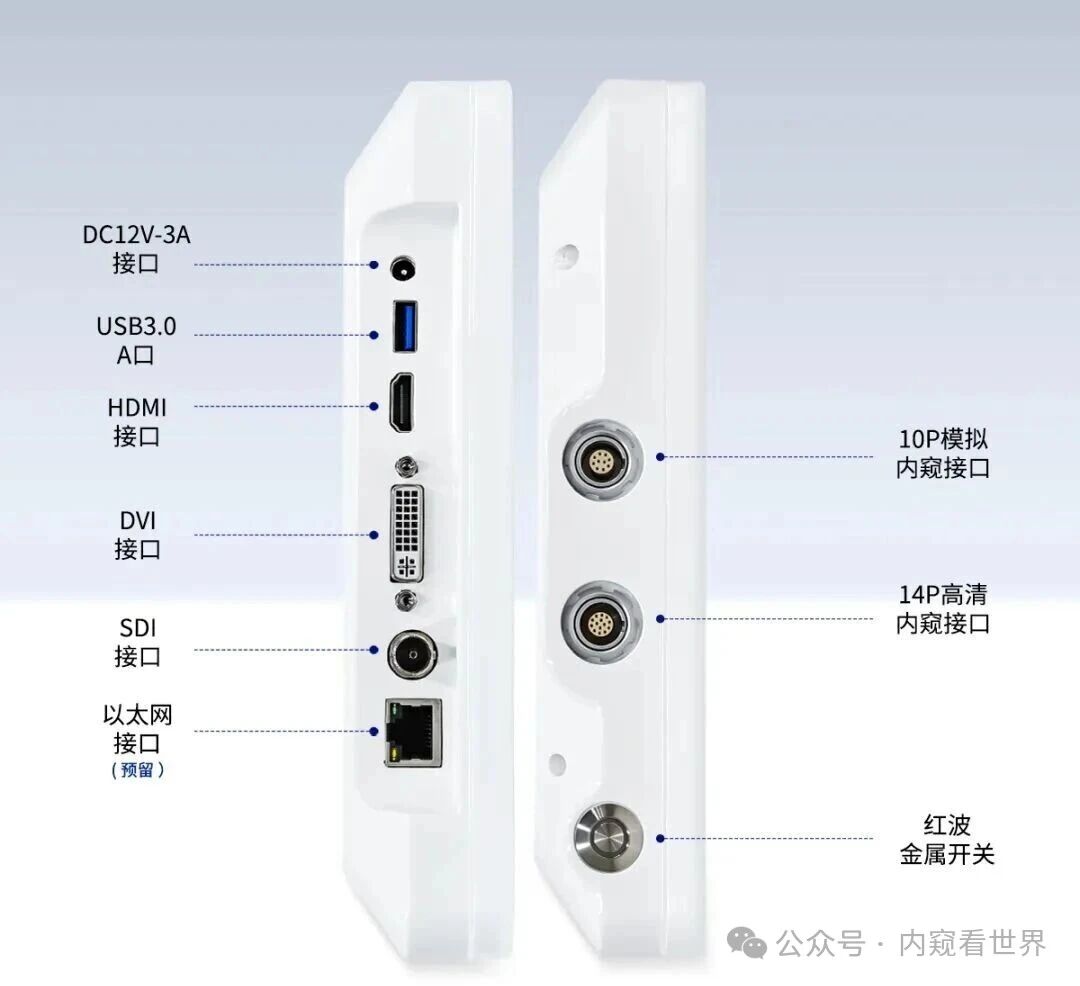

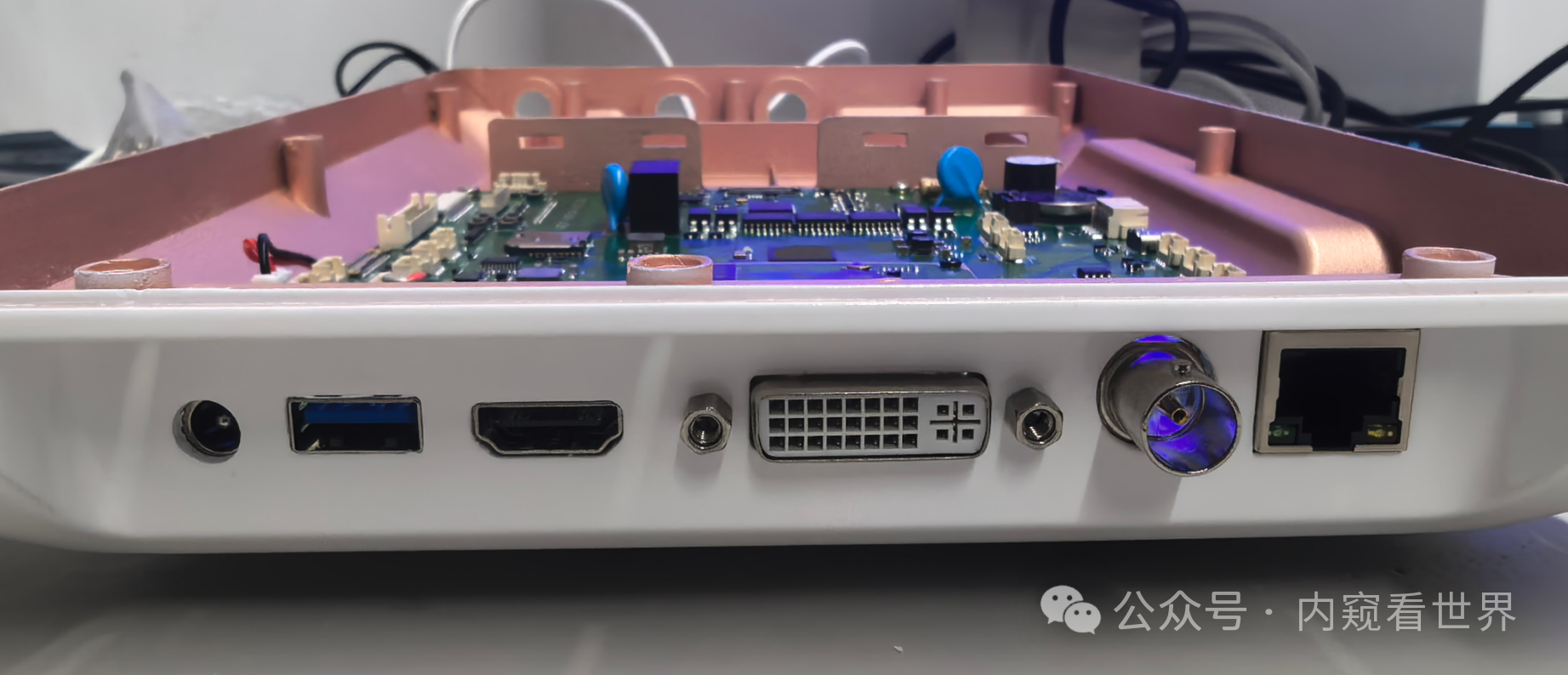

再次蝶变,接口&功能的重大升级,满足了更多客户的HDMI、DVI、SDI等需求,装载13.3寸EDP 1080P屏后的主机接口,如下所示,一目了然:
备注:雷莫头部分也可以换成40P金手指接入,同样方案成熟。

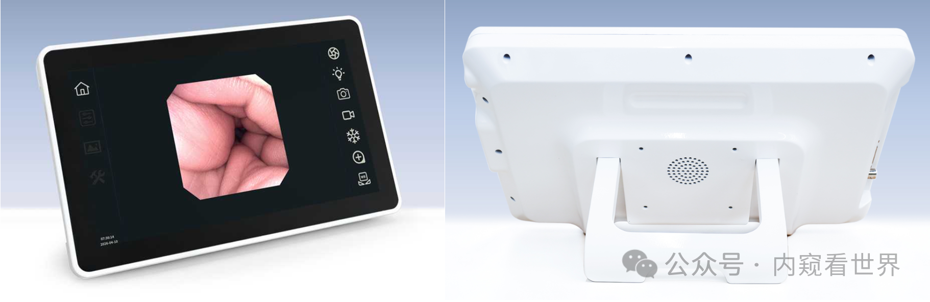

10.1寸便携内窥主机
后,我们又一次走完了产品标准化流程,推出了标准化/公版
13.3寸便携内窥主机

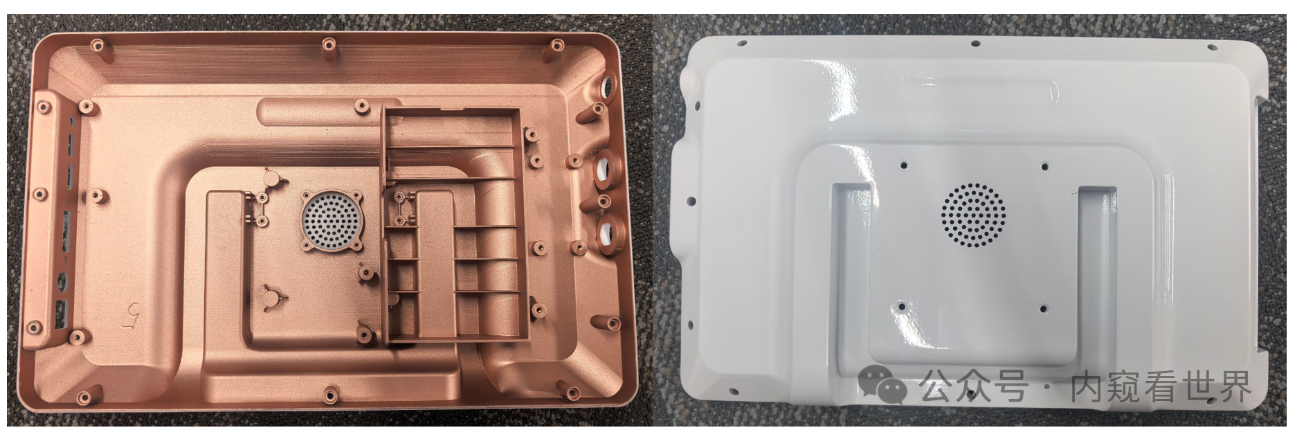

1)准备13.3寸主机后壳子,一览内部骨架
如下是整机安装的快照,期间调整了十余版本,再次证明了做产品,其实比做方案更复杂,细节决定成败。

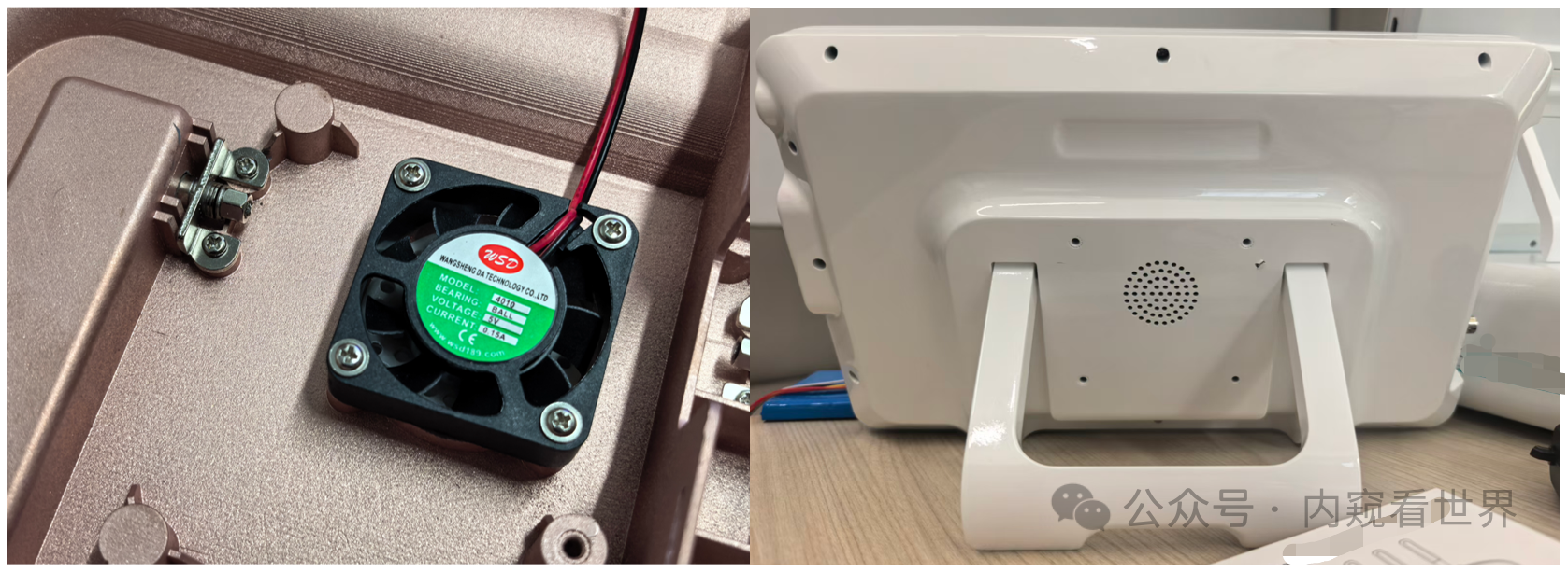

2)安装支架转轴与支架、风扇

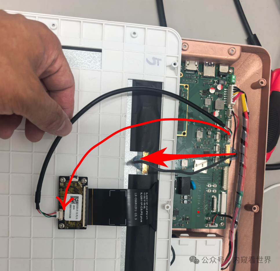

5)安装VEP-001A 内窥图像主板
极致整洁的内饰,大道至简的设计

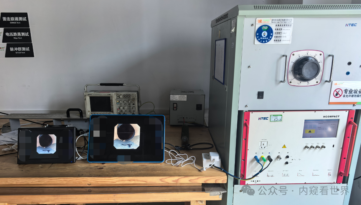

3. 安规 EMC摸底,无后之忧

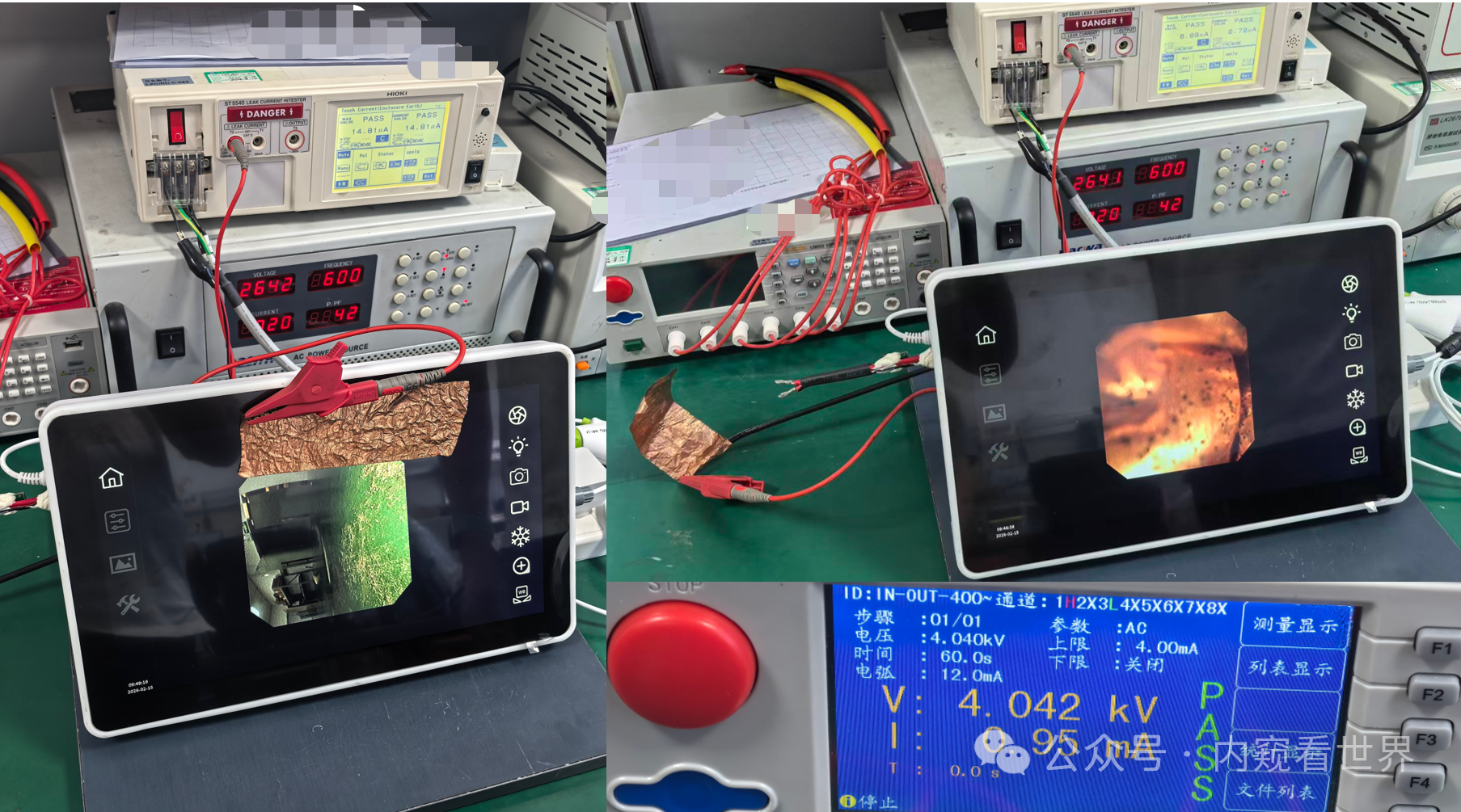

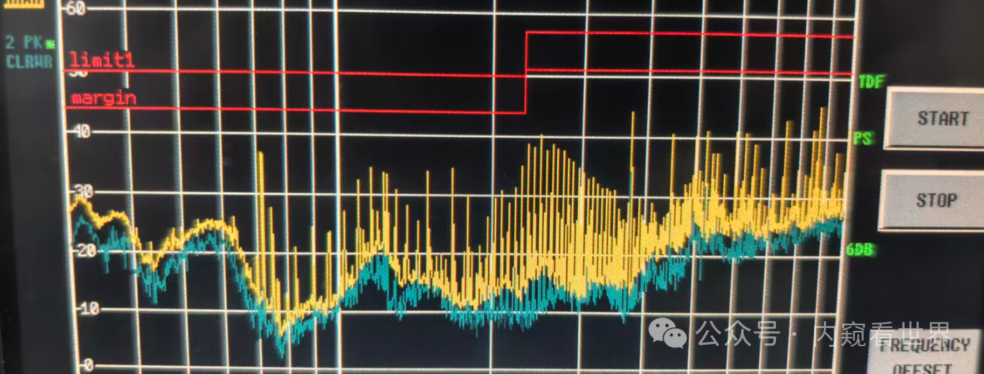

一事不明,始终不明白,为什么那么多友商跟客户说安规EMC要整改,整改要单独收费nW?但如果一个成熟的设计,不管是便携式内窥主机,还是台式内窥主机,根据多年的医疗内窥产品设计阶段,在原型方案设计阶段,如果已经完成了安规、EMC的摸底,那就不存在漫长的整改!所以为什么还会存在数月、甚至很久未能收敛的整改呢?难道这事情不应该在一开始的时候就相对收敛,在客户主机正是送检的时候,稍加修饰就Done了嘛?我只能直言不讳地说:主板方案做的太差,结构设计考虑不周全。为了证明我们的设计是清白的,本文发布的公版13.3寸编写内窥主机,已经去反复测试安规、EMC 3次,针对确定选型的BOE 13.3寸屏幕,以及指定的内窥镜手柄,所有重要测试指标全部提前整改pass,无后顾之忧。以下是在检测所实测的记录:1)漏电流测试、400V耐压测试:pass
2)EMC静电测试6K/8K:pass
3)EFT脉冲群测试
4)辐射测试

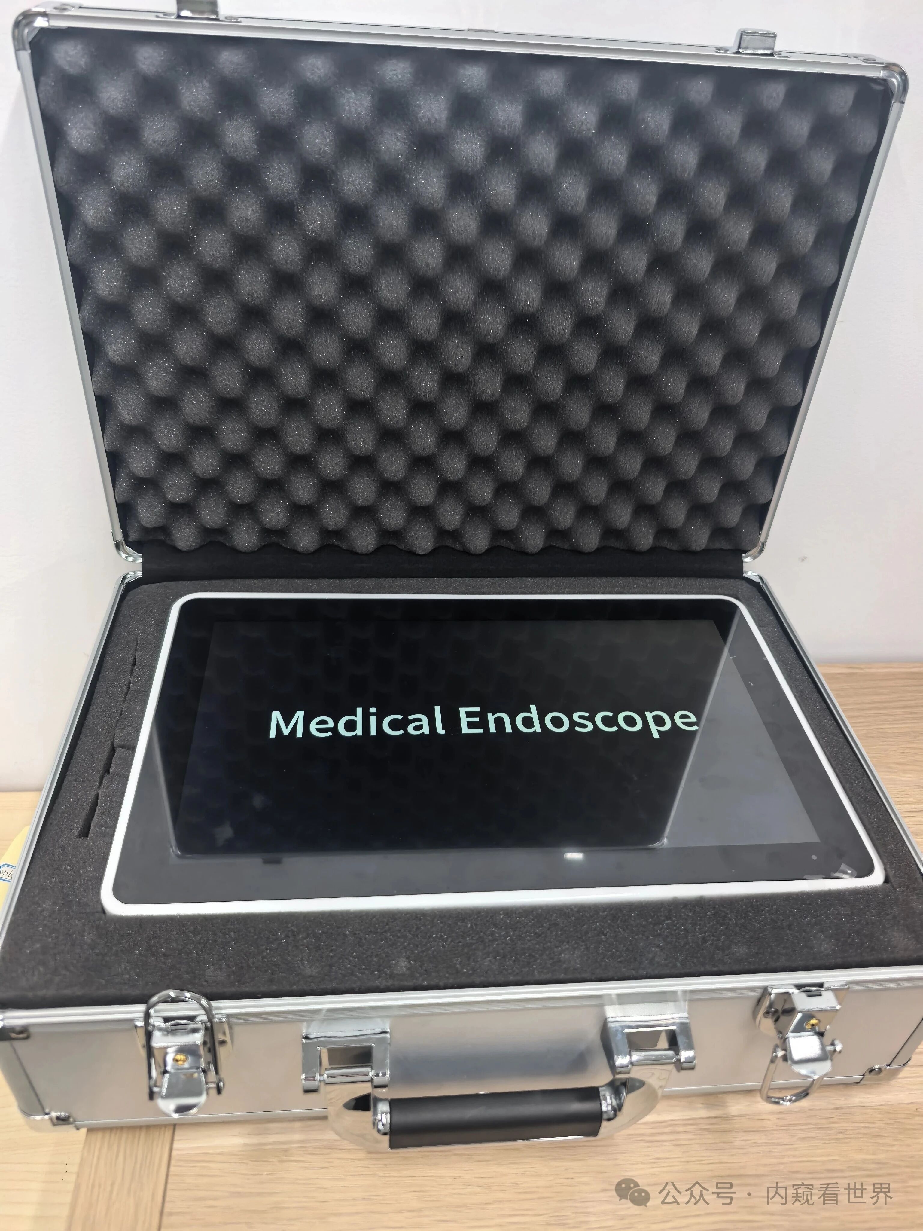

最后,标准化发货,开箱:Medical Endoscope!
