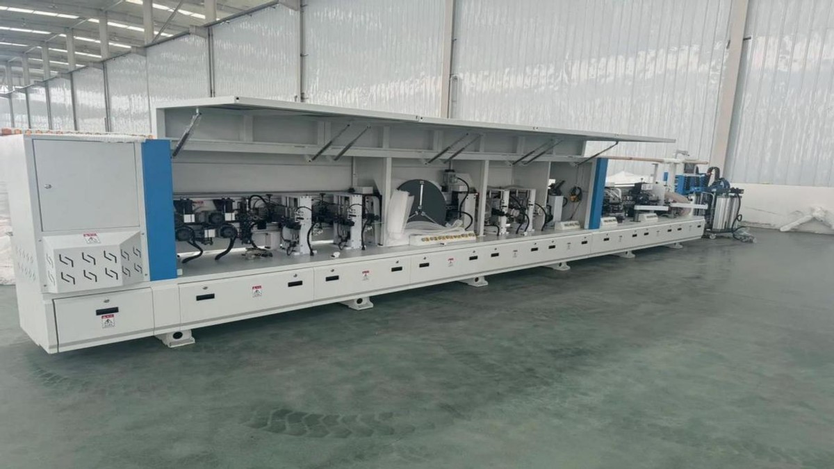

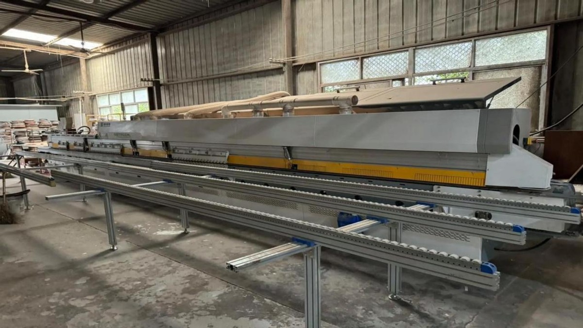

在板式家具生产线上,封边机的精度直接影响产品品质。最近接手一台老旧封边机的改造项目,倍福CX5140作为主控,走的是EtherCAT协议,而现场三台汇川IS620P伺服驱动器只支持Modbus RTU。两边“语言不通”,设备根本无法联

网关的作用很直接:倍福侧,JH-ECT002被识别为一个标准EtherCAT从站,通过TwinCAT轻松配置PDO映射;汇川侧,网关以Modbus RTU主站方式,通过RS485总线读写伺服参数。实际接线并不复杂,关键在于参数匹配——汇川IS620P的通讯地址、波特率(9600bps)、数据格式(8N1)必须在网关中逐一核对。
调试中遇到的典型问题是地址偏移:汇川Modbus寄存器地址是16进制,而网关默认按10进制索引。比如控制字地址2000H对应十进制8192,映射错误会导致伺服不响应。正确配置后,PLC每2ms发送一次位置指令,网关实时转换为Modbus报文,伺服反馈位置误差控制在±1个脉冲以内。
总结:JH-ECT002网关充当了“翻译官”角色,避免了更换伺服的高昂成本。对于多协议并存的设备层,选择合适的协议转换网关,往往比改造硬件更经济、更高效。
