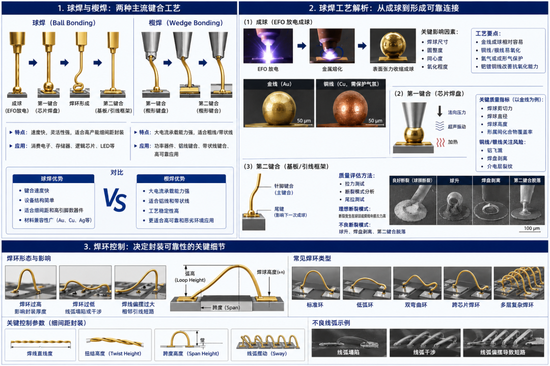

球焊与楔焊:两种主流键合工艺
从工艺类型来看,引线键合主要包括球焊和楔焊。球焊通常先通过电子火焰熄灭放电在金属丝端部形成自由空气球,再将该焊球压接到芯片焊盘上形成第一键合,随后通过键合头的空间运动形成焊环,最后在基板或引线框架上形成第二键合。楔焊则不需要预先形成焊球,而是直接利用楔形工具将金属丝压接到键合位置。相比之下,球焊速度快、灵活性强,适合高产能细间距封装;楔焊则在大电流功率器件、铝线键合、带状线键合以及高可靠应用中更具优势。
球焊工艺解析:从成球到形成可靠连接
理解球焊工艺,关键要抓住三个核心动作:成球、键合和成环。自由空气球的形成依赖EFO放电,放电产生的热量使金属丝端部熔化,熔融金属在表面张力作用下收缩成球。这个焊球的尺寸、圆整度、同心度和氧化程度,都会直接影响后续第一键合的质量。对于金线而言,成球相对容易;而铜线、银线更容易氧化,因此通常需要氮气或成形气等保护气氛来稳定成球过程。近年来,钯镀铜线被大量采用,正是因为它在降低材料成本的同时改善了铜线表面抗氧化能力和键合稳定性。
第一键合本质上是一个热、力、超声共同作用的界面连接过程。加热块提供适当温度,键合头施加法向压力,超声振动则通过微幅擦洗去除焊盘表面氧化层,使焊球与铝焊盘或其他金属化层实现更充分的金属接触。对于金线工艺,评价重点通常集中在焊球剪切力、焊球直径、焊球高度和金属间化合物覆盖率等指标;而对于铜线和银线,由于材料硬度更高,还必须重点关注铝飞溅、焊盘剥离、介电层裂纹等风险。也就是说,材料从金线转向铜线,并不是简单更换焊线,而是对设备控制能力、工艺开发能力和失效分析能力都提出了更高要求。
第二键合通常发生在基板引线指或引线框架上,它由针脚键合和尾键共同构成。针脚键合决定当前焊线是否可靠连接,尾键则影响下一次自由空气球的形成。第二键合的质量常通过拉力测试、断裂模式和尾拉测试来判断。若断裂发生在球颈或焊线中部,且拉力较高,通常说明键合质量较好;若出现球升、焊盘剥离或第二键合脱落,则说明工艺窗口需要重新优化。对于一些易发生共振的引线框架或QFN器件,工艺中还可能采用热压或热擦洗方式,以减少超声振动带来的不稳定性。
焊环控制:决定封装可靠性的关键细节
焊环是连接第一键合与第二键合的空间结构,看似只是“线的形状”,实际上直接关系到封装可靠性。焊环过高,可能影响封装厚度;焊环过低,可能导致线弧塌陷或与芯片边缘干涉;焊线偏摆过大,则可能造成相邻引线短路。现代键合设备可以通过程序控制形成标准环、低弧环、双弯曲环、跨芯片焊环以及多层复杂焊环。对于细间距封装,焊线直线度、扭结高度、跨度高度和线弧摆动都需要严格控制。

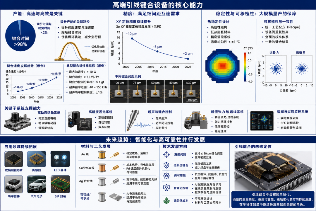

高端引线键合设备的核心能力
从设备角度看,引线键合机的能力主要体现在产能、精度、稳定性和可移植性上。高引脚数器件中,键合时间往往占据总周期的绝大部分,因此提升伺服速度、缩短键合时间和优化焊环轨迹是提高产能的关键。与此同时,随着焊盘间距不断缩小,设备必须具备更高的XY定位精度、更稳定的视觉识别能力和更好的热稳定性。对于大规模封装厂而言,更重要的是不同设备之间能够复用同一套工艺配方,并保持一致的键合结果,这也是现代键合设备校准体系和过程控制体系不断强化的原因。
未来趋势:智能化与高可靠性并行发展
当前先进封装正在快速发展,但这并不意味着引线键合会被简单替代。相反,在成熟制程芯片、传感器LED、功率器件、汽车电子和部分SiP封装中,引线键合仍然具有很强生命力。未来的引线键合技术不会只追求“能焊上”,而会更加关注低损伤、细间距、高可靠、低成本和智能化过程控制。随着铜线、钯铜线、银合金线以及功率模块用粗铝线和带状线的持续应用,引线键合仍将在半导体封装中扮演基础而关键的角色。
