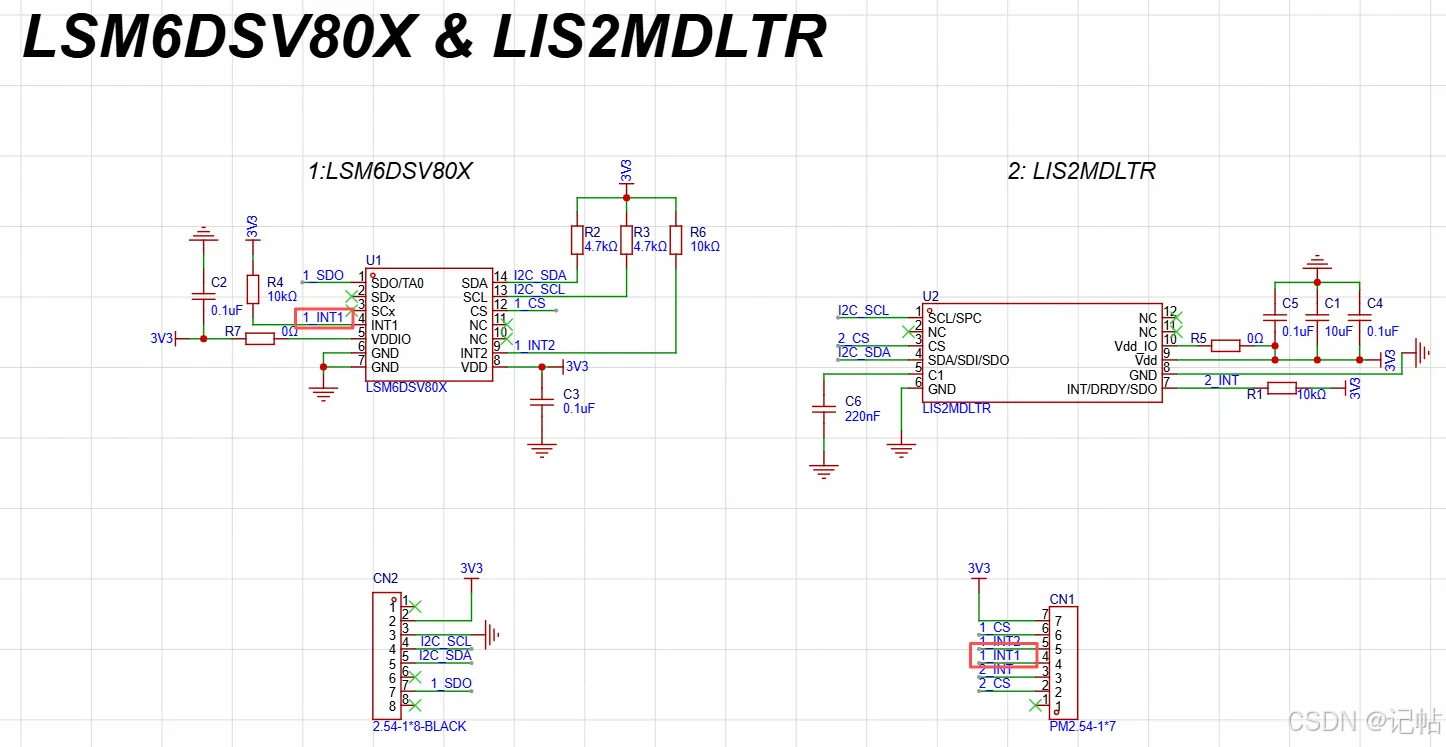

硬件准备
首先需要准备一个开发板,这里我准备的是自己绘制的开发板,需要的可以进行申请。
主控为STM32H503CB,陀螺仪为LSM6DSV80X,磁力计为LIS2MDL。
在这里插入图片描述

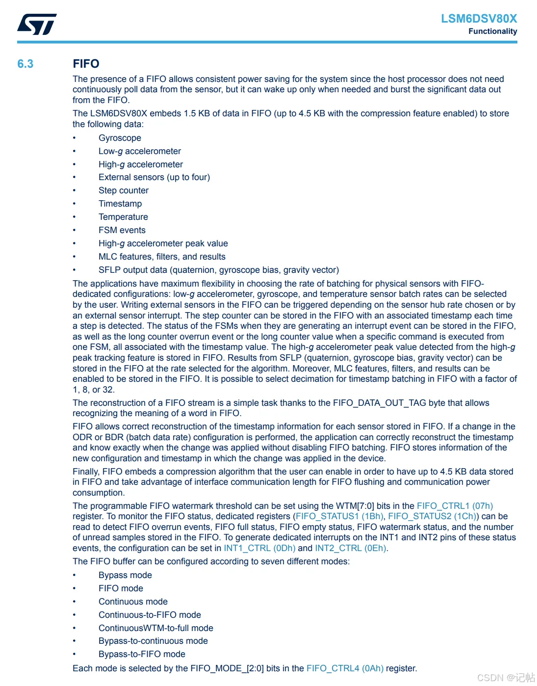

FIFO存储
FIFO 可以存:
● Gyroscope(陀螺)
● Low-g accelerometer(低量程加速度)
● High-g accelerometer(高量程加速度)
● External sensors(最多 4 路外部传感器,走 sensor hub)
● Step counter(计步)
Timestamp(时间戳)
● Temperature(温度)
● FSM events(FSM 事件)
● High-g peak value(高 G 峰值)
● MLC features/filters/results(MLC 特征/滤波/结果)

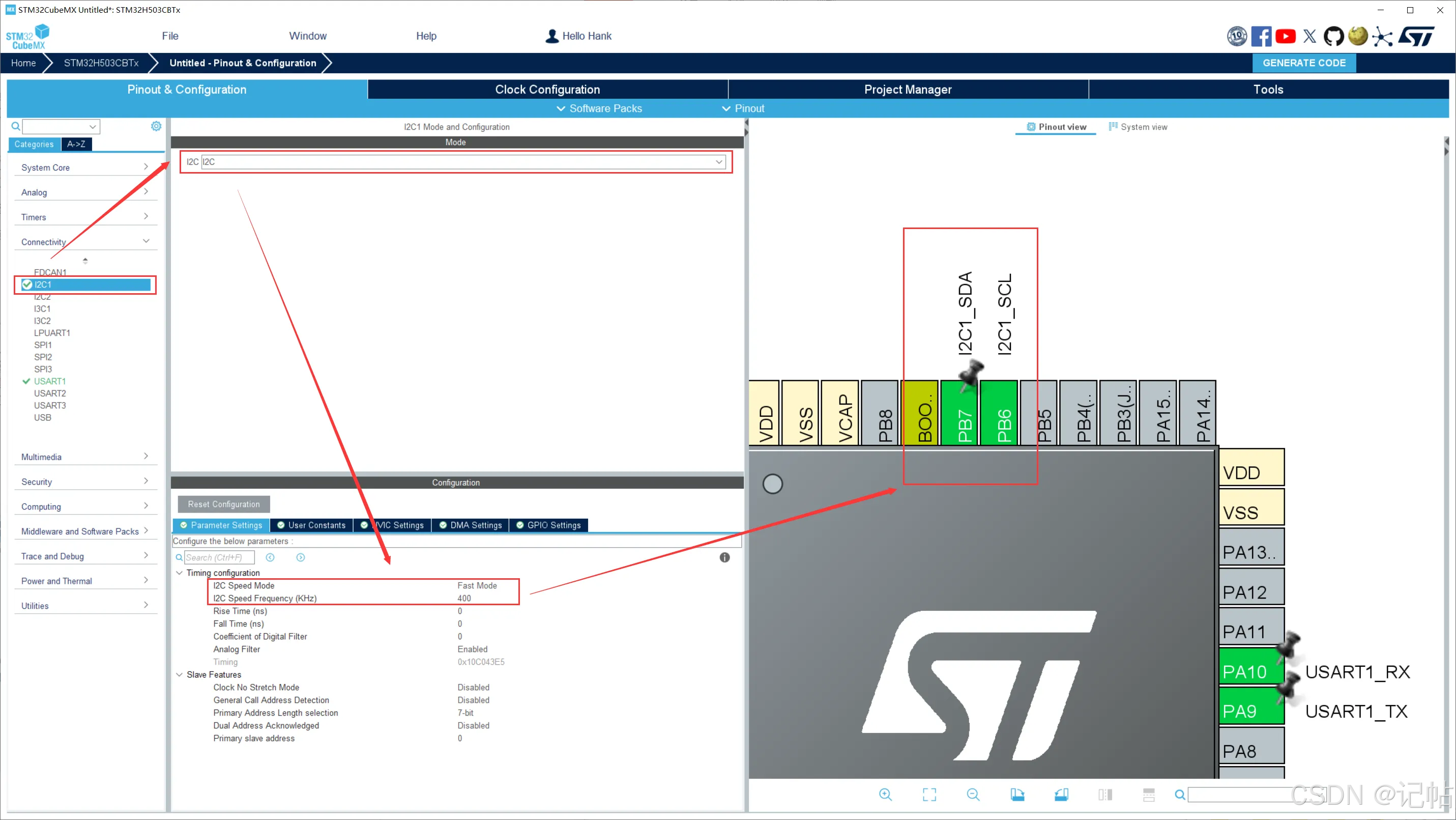

IIC配置
在这里插入图片描述
在这里插入图片描述
LSM6DSV80X最大IIC通讯速率为1M,配置IIC速度为400k
在这里插入图片描述

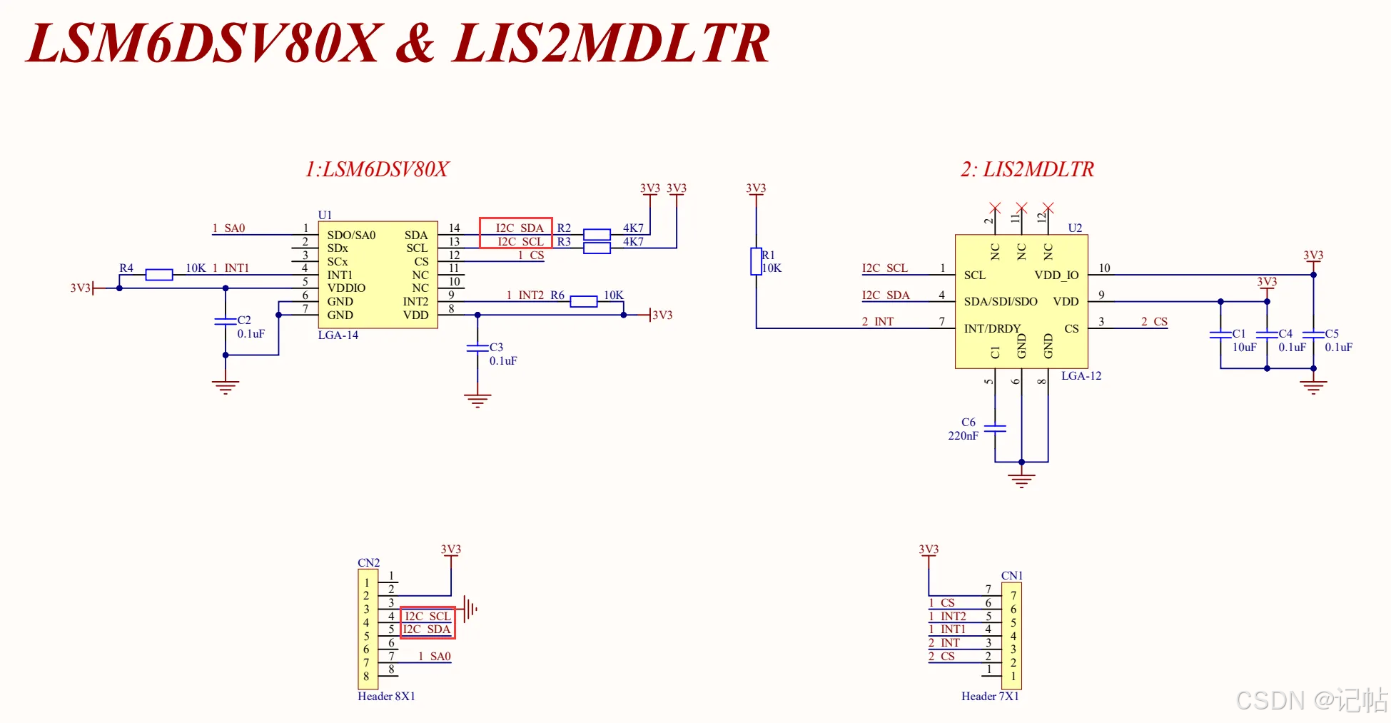

CS和SA0设置
在这里插入图片描述
在这里插入图片描述
在这里插入图片描述
由于还有一个磁力计,需要把该CS也使能。
在这里插入图片描述
在这里插入图片描述
在这里插入图片描述

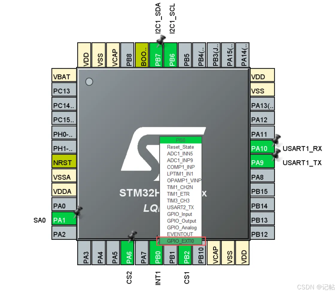

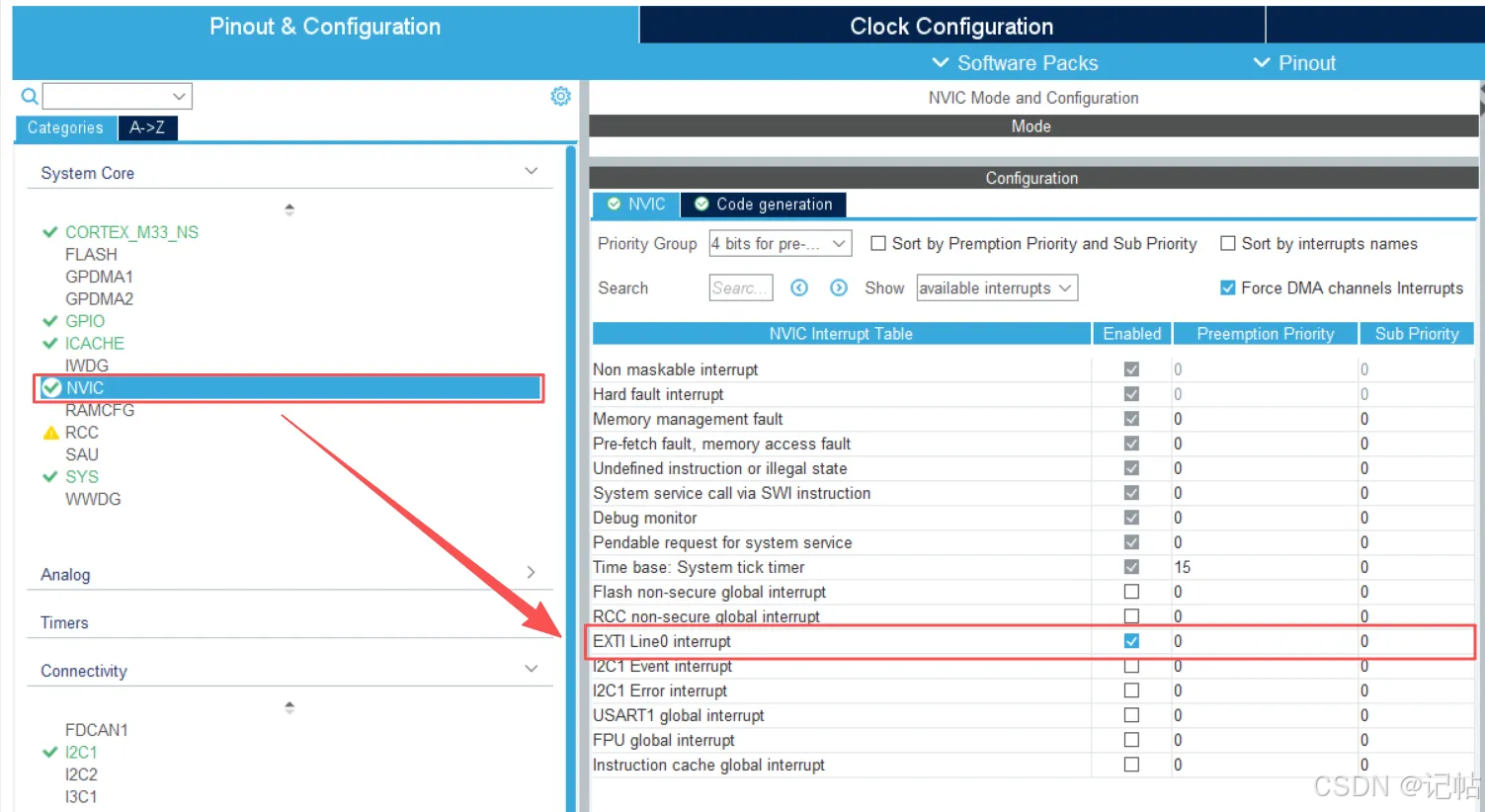

INT配置
INT1管脚为PB1。
在这里插入图片描述
在这里插入图片描述
配置如下所示。
在这里插入图片描述
开启中断。
在这里插入图片描述

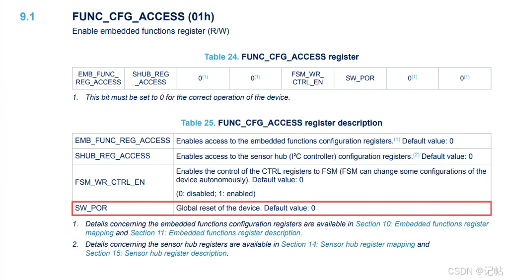

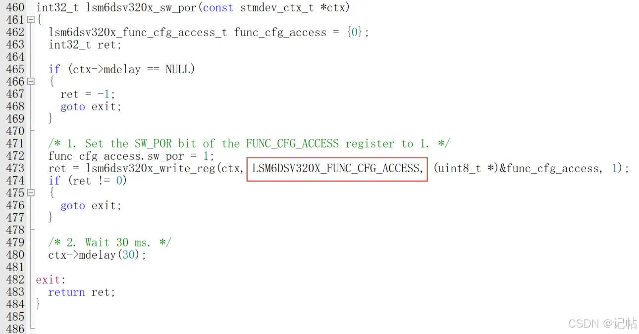

软件上电复位
写 0x01(FUNC_CFG_ACCESS)这个寄存器,把 SW_POR 置 1,然后等待芯片完成复位。
在这里插入图片描述
lsm6dsv80x_sw_por为 软件上电复位 / 全局复位 函数。
在这里插入图片描述
对应的驱动程序,如下所示。
/* Perform device power-on-reset */
  lsm6dsv80x_sw_por(&dev_ctx);

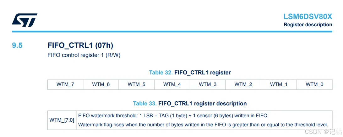

FIFO控制寄存器1 (FIFO_CTRL1):这个寄存器用于设置FIFO的水印阈值。
● WTM_[7:0]:FIFO水印阈值。当FIFO中写入的字节数大于或等于这个阈值时,水印标志位会被置高。
具体描述如下:
● 1 LSb = TAG (1 Byte) + 1 sensor (6 Bytes) written in FIFO:
○ 每个LSb表示一个TAG(1字节)和一个传感器的数据(6字节)被写入FIFO。
○ 因此,每个水印阈值单位对应的大小是7字节(1字节的TAG加上6字节的传感器数据)。
在这里插入图片描述
下面代码设置了FIFO的水印阈值。当FIFO中存储的数据达到该阈值时,传感器会产生一个中断信号,以通知主处理器读取数据。水印值是未读传感器数据TAG和6个字节的数据样本总数。
   * Set FIFO watermark (number of unread sensor data TAG + 6 bytes
   * stored in FIFO) to FIFO_WATERMARK samples
  lsm6dsv80x_fifo_watermark_set(&dev_ctx, FIFO_WATERMARK);
在配置LSM6DSV80X传感器的FIFO功能时,每个传感器数据样本的大小为6字节。这是因为加速度计和陀螺仪的每个数据样本都包含三个轴向的数据,每个轴向的数据用2字节表示。具体来说:
● 加速度计数据:包含X、Y、Z三个轴向的数据,每个轴向的数据大小为2字节。因此,加速度计的一个完整数据样本大小为3轴 * 2字节 = 6字节。
● 陀螺仪数据:同样包含X、Y、Z三个轴向的数据,每个轴向的数据大小也是2字节。因此,陀螺仪的一个完整数据样本大小也是3轴 * 2字节 = 6字节。
#define FIFO_WATERMARK 128的定义是为了在FIFO中存储128个样本后触发中断。因为每个样本大小为7字节(1字节的TAG和6字节的传感器数据),所以当FIFO中存储的数据达到896字节(128 * 7字节)时,会触发中断通知主处理器读取数据。
这可以通过以下公式计算:
水印阈值字节数=128×(1字节的TAG+6字节的传感器数据)=896字节
这个设置可以确保在适当的时间间隔内读取数据,既避免了频繁中断带来的开销,又不会因为FIFO溢出而丢失数据。

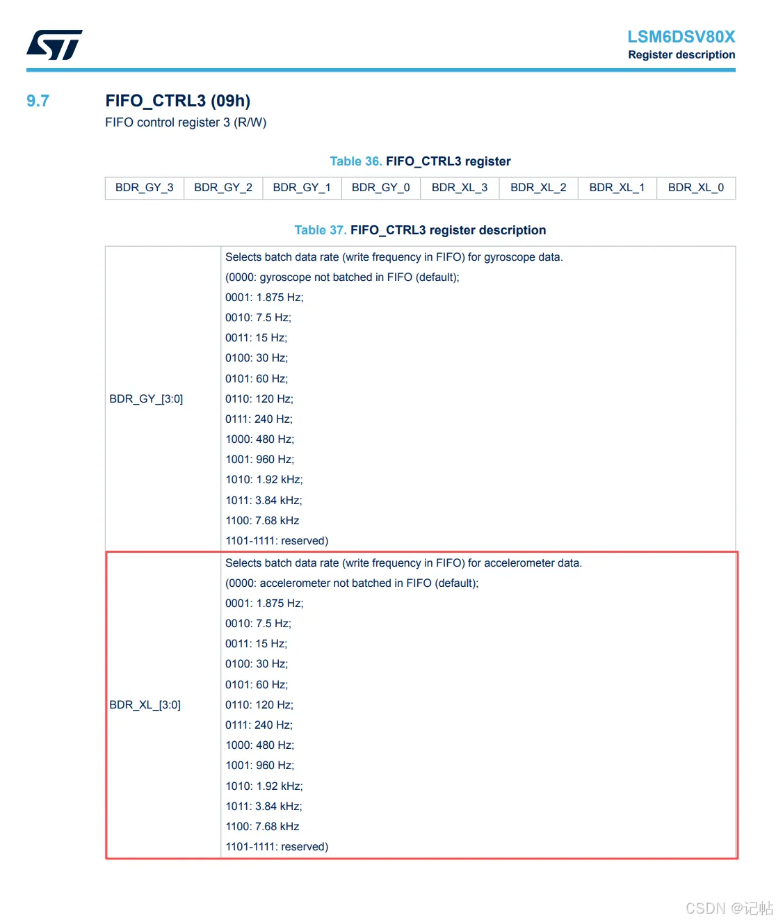

低 g 加速度写 FIFO 速率
● 对应寄存器:FIFO_CTRL3 (0x09)
● 对应位域:bdr_xl(Batch Data Rate for XL)
● 作用:决定低 g 加速度(XL_NC_TAG)以多少 Hz 写入 FIFO(这里是 60Hz)。
在这里插入图片描述
对应的驱动程序,如下所示。
/* Set FIFO batch XL/Gyro ODR */
  lsm6dsv80x_fifo_xl_batch_set(&dev_ctx, LSM6DSV80X_XL_BATCHED_AT_60Hz);

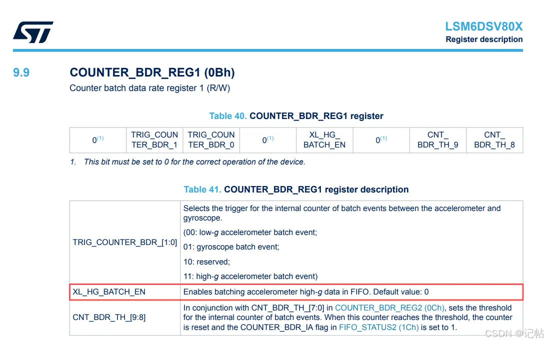

启动高 g 加速度写 FIFO
● 对应寄存器:COUNTER_BDR_REG1 (0x0B)
● 对应位域:xl_hg_batch_en
● 作用:开关:是否把 高 g 加速度(XL_HG_TAG)也写入 FIFO
● 1:允许高 g 数据入 FIFO
● 0:高 g 不进 FIFO(即使高 g 通道在工作)
在这里插入图片描述
对应的驱动程序,如下所示。
lsm6dsv80x_fifo_hg_xl_batch_set(&dev_ctx, 1);

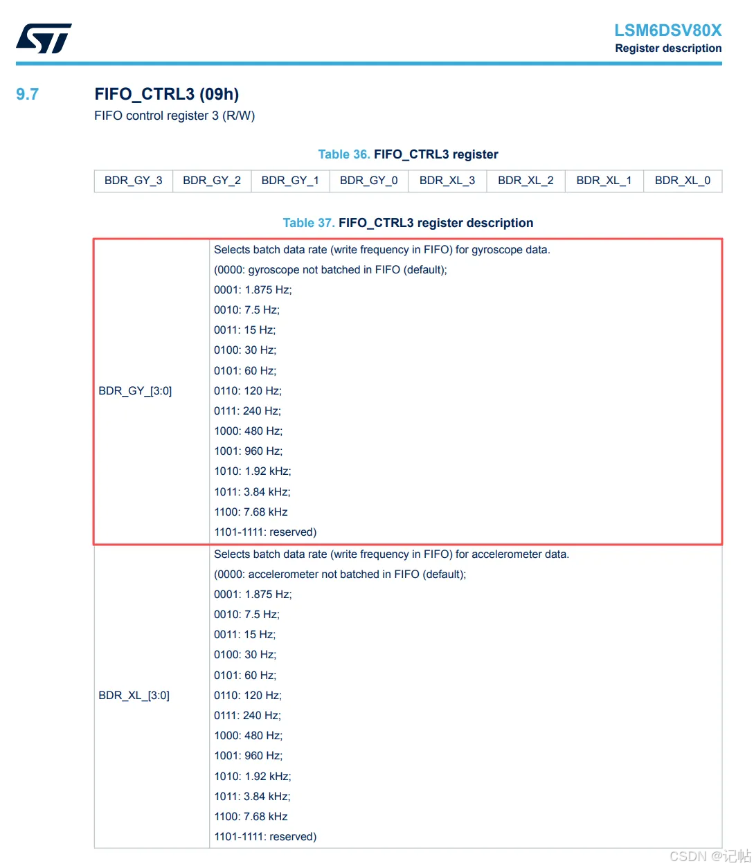

陀螺仪写 FIFO 速率
● 对应位域:bdr_gy(Batch Data Rate for GY)
● 作用:决定 陀螺仪(GY_NC_TAG)以多少 Hz 写入 FIFO(这里是 120Hz)。
在这里插入图片描述
对应的驱动程序,如下所示。
lsm6dsv80x_fifo_gy_batch_set(&dev_ctx, LSM6DSV80X_GY_BATCHED_AT_120Hz);

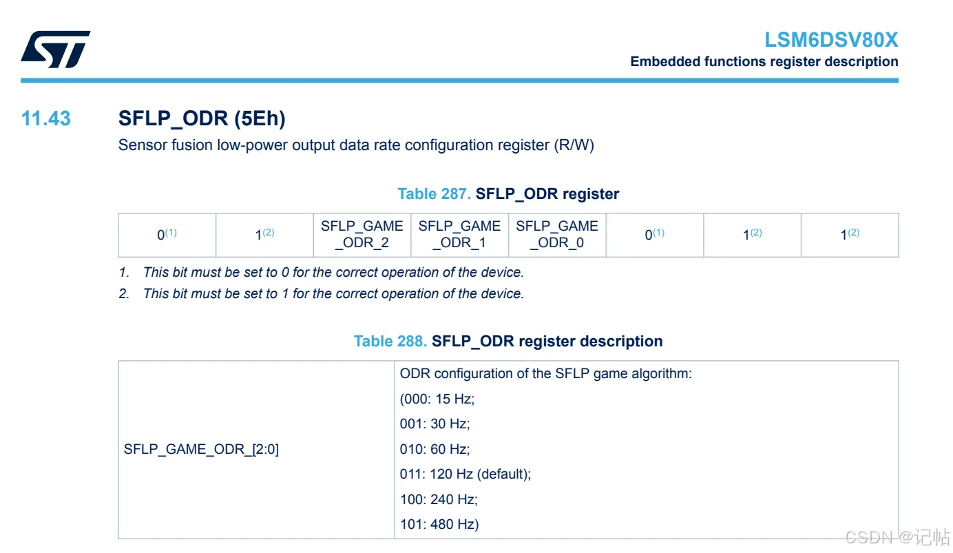

SFLP速率设置
SFLP_ODR (5Eh)设置 SFLP (Sensor Fusion Low Power) 引擎的输出速率。配置 SFLP 的融合引擎120Hz。
在这里插入图片描述
对应的驱动程序,如下所示。
/* Set FIFO batch SFLP */
  lsm6dsv80x_sflp_data_rate_set(&dev_ctx, LSM6DSV80X_SFLP_120Hz);

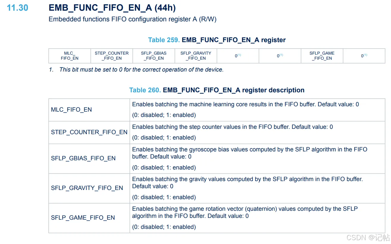

● game_rotation=1: 把 game rotation quaternion 放进 FIFO(对应 LSM6DSV80X_SFLP_GAME_ROTATION_VECTOR_TAG)
● gravity=1: 把 gravity vector 放进 FIFO(对应 LSM6DSV80X_SFLP_GRAVITY_VECTOR_TAG)
● gbias=1: 把 gyro bias 放进 FIFO(对应 LSM6DSV80X_SFLP_GYROSCOPE_BIAS_TAG)
在这里插入图片描述
对应的驱动程序,如下所示。
lsm6dsv80x_fifo_sflp_raw_t sflp =
          .game_rotation = 1,
          .gravity = 1,
          .gbias = 1,
  lsm6dsv80x_fifo_sflp_batch_set(&dev_ctx, sflp);

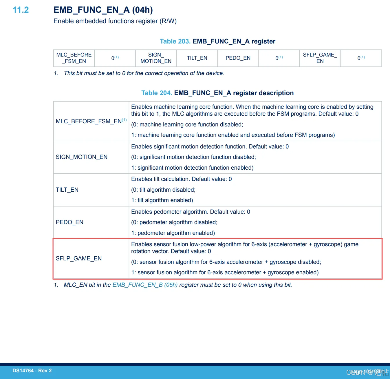

启动SFLP
让 SFLP Game Rotation 引擎开始工作并产出四元数。
在这里插入图片描述
对应的驱动程序,如下所示。
lsm6dsv80x_sflp_game_rotation_set(&dev_ctx, PROPERTY_ENABLE);

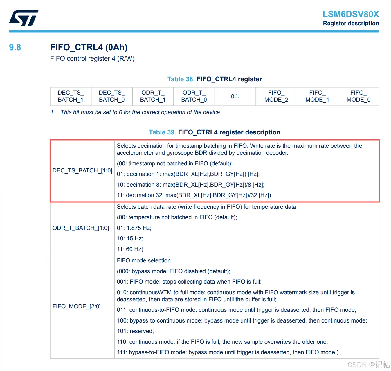

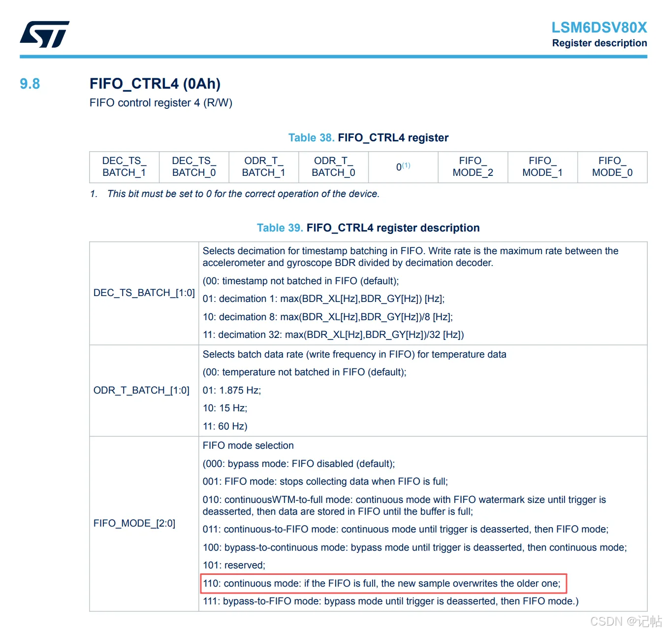

配置 FIFO 工作模式
让 FIFO 进入连续写入模式;FIFO 满时覆盖最旧数据,确保系统持续输出最新的 XL/GY/SFLP 数据,配合 watermark 中断/轮询实现稳定的 FIFO 读数。
LSM6DSV80X_STREAM_MODE 这个枚举值在 lsm6dsv80x_reg.h 里定义为:
● LSM6DSV80X_STREAM_MODE = 0x6(二进制就是 110b)
也就是说:把 FIFO_CTRL4.fifo_mode 写成 0x6 → FIFO 进入 Stream 模式。
在这里插入图片描述
对应的驱动程序,如下所示。
/* Set FIFO mode to Stream mode (aka Continuous Mode) */
  lsm6dsv80x_fifo_mode_set(&dev_ctx, LSM6DSV80X_STREAM_MODE);
设置FIFO时间戳批处理速率
LSM6DSV80X传感器的时间戳批处理速率、温度数据批处理速率、增强的EIS陀螺仪输出批处理,以及FIFO的工作模式。这些配置确保传感器数据能够以适当的速率和模式进行批处理和存储,以满足不同的应用需求。
在这里插入图片描述
对应的驱动程序,如下所示。
lsm6dsv80x_fifo_timestamp_batch_set(&dev_ctx, LSM6DSV80X_TMSTMP_DEC_32);

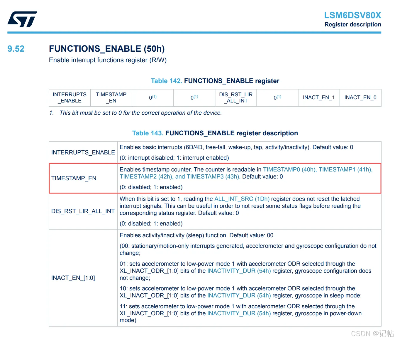

使能时间戳
FUNCTIONS_ENABLE寄存器(地址50h) 的TIMESTAMP_EN可以使能时间戳计数器。计数器的值可以从TIMESTAMP0(40h),TIMESTAMP1(41h),TIMESTAMP2(42h)和TIMESTAMP3(43h)寄存器读取。
在这里插入图片描述
lsm6dsv80x_timestamp_set(&dev_ctx, PROPERTY_ENABLE);

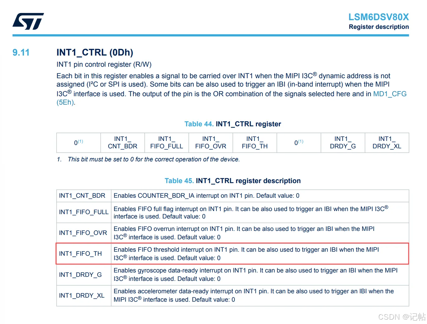

FIFO 水位中断
● 寄存器:INT1_CTRL
● 位域:int1_fifo_th
● 作用:当 FIFO 达到 watermark(fifo_watermark_set() 配的阈值)时,在 INT1 引脚输出中断。
在这里插入图片描述
pin_int.fifo_th = PROPERTY_ENABLE;
  lsm6dsv80x_pin_int1_route_set(&dev_ctx, &pin_int);
  //lsm6dsv80x_pin_int2_route_set(&dev_ctx, &pin_int);

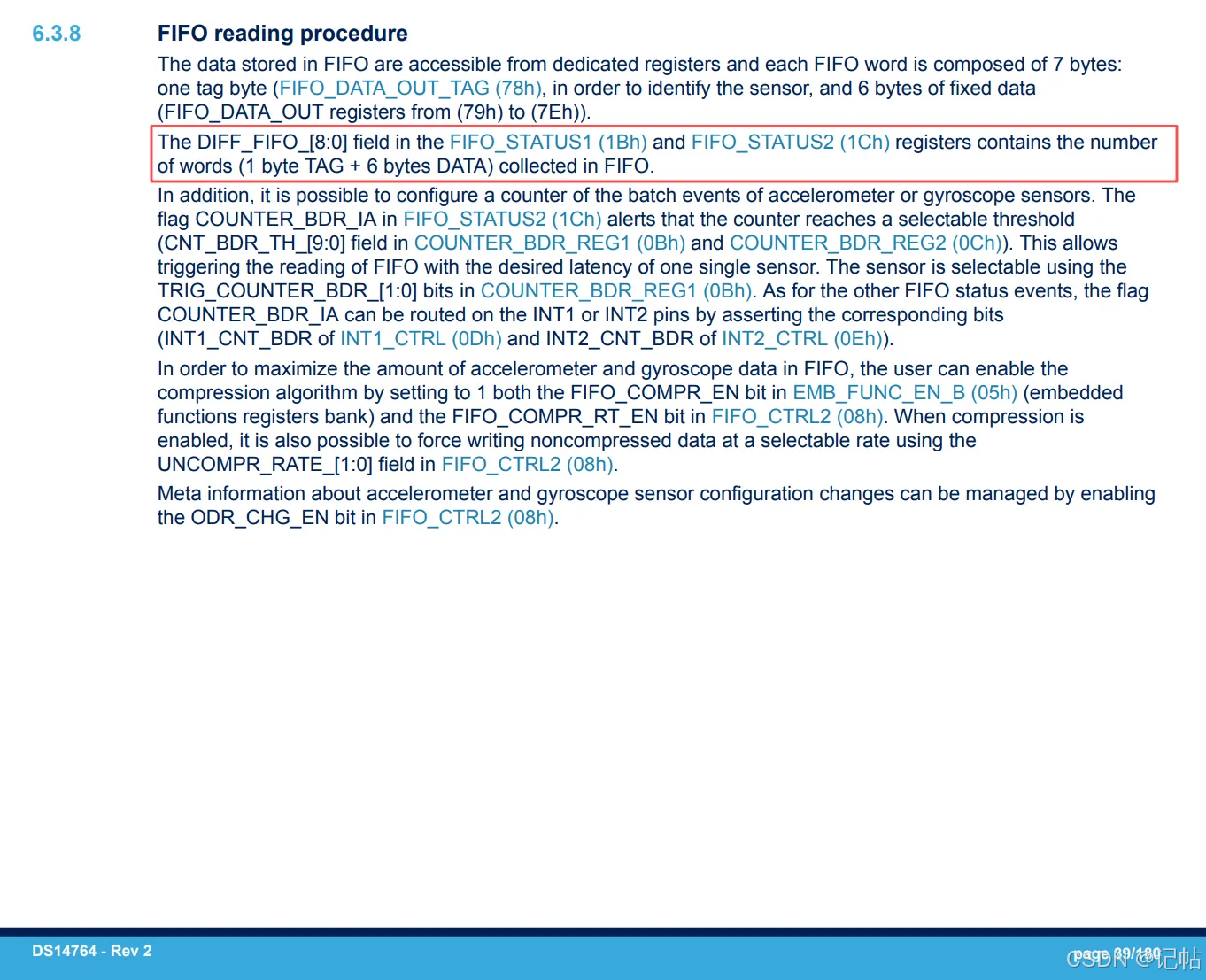

读取四元数数据

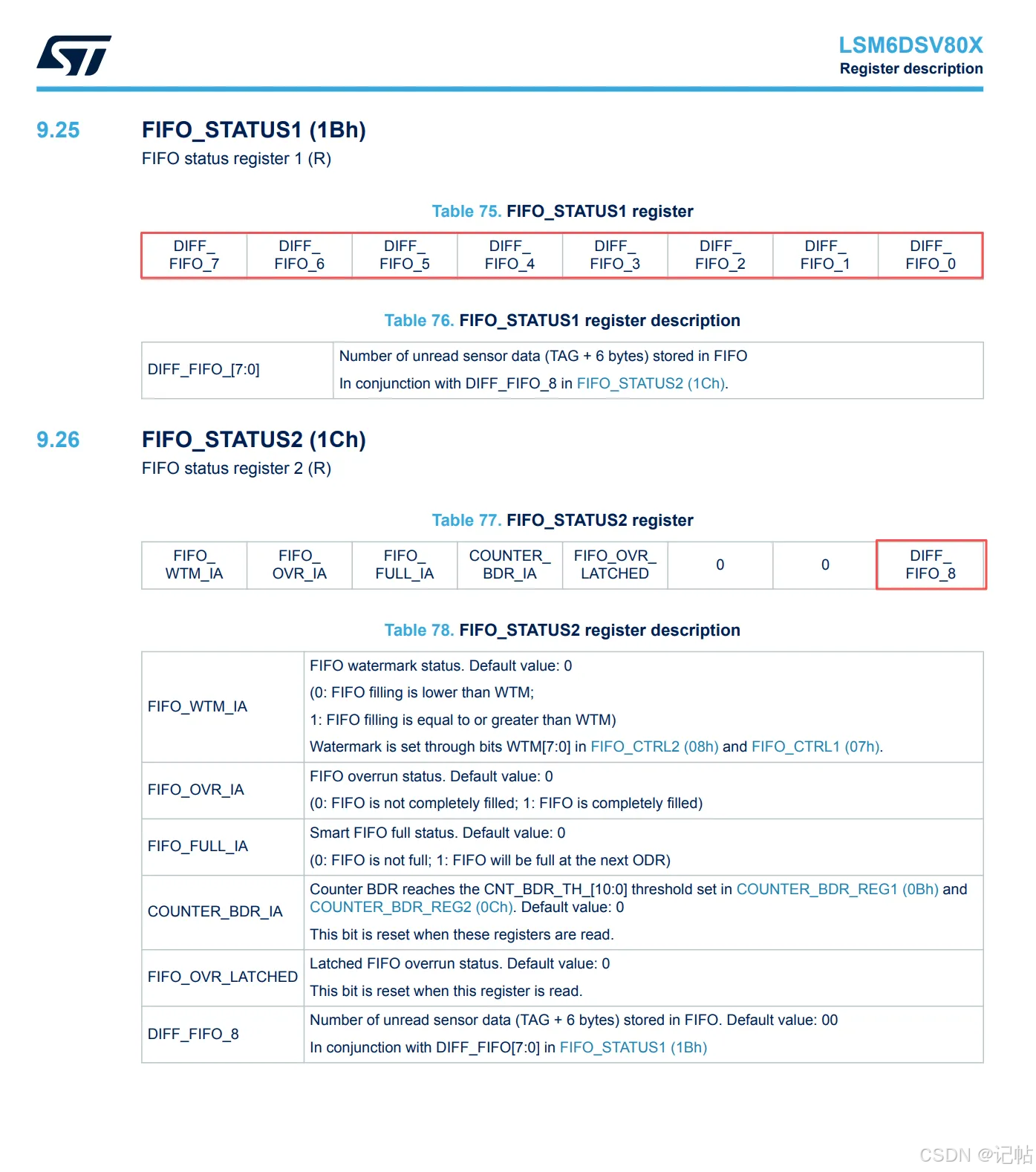

FIFO_STATUS1(1Bh)和 FIFO_STATUS2(1Ch)寄存器中的 DIFF_FIFO [8:0] 字段包含在 FIFO 中收集的字(1 字节标签 + 6 字节数据)的数量。
在这里插入图片描述
在这里插入图片描述
/* Read watermark flag */
    lsm6dsv80x_fifo_status_get(&dev_ctx, &fifo_status);

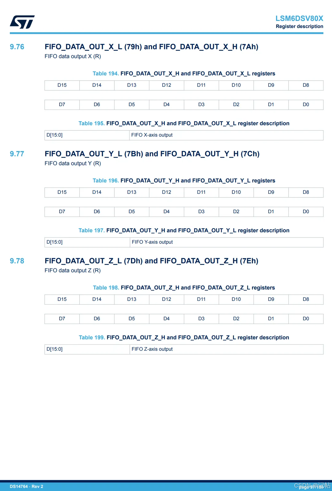

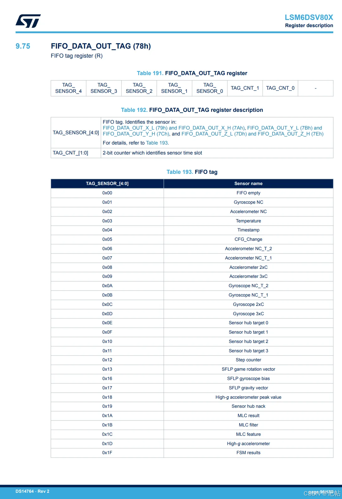

之后需要通过FIFO_DATA_OUT_TAG (78h)判断是什么数据准备好,当为SFLP game rotation vector(0X13)时候,为四元数准备完毕。
在这里插入图片描述
之后读取FIFO_DATA_OUT_X_L (79h)到FIFO_DATA_OUT_Z_H (7Eh)共6个字节数据,进行四元数读取。
在这里插入图片描述

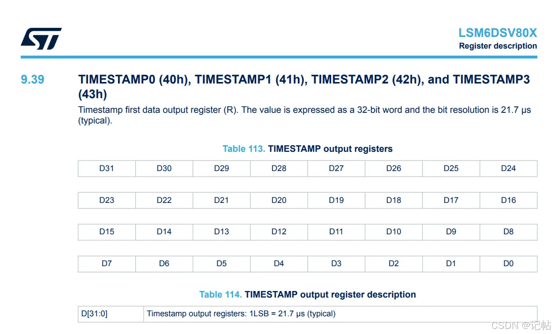

其中时间戳速度单位为21.7us。
在这里插入图片描述
