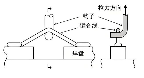

引线焊接是光模块制造中的关键工序之一,其强度直接影响着光模块的信号传输质量。推拉力测试机可以对引线焊接强度进行测试,通过施加拉力,测量引线从焊盘上脱离所需的力值,评估引线焊接的可靠性。如果引线焊接强度不足,可能会导致信号传输中断或失真,影响光模块的性能。
