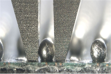

二、锡球/金球剪切力测试(Ball Shear Test)
在倒装芯片和BGA封装中,锡球承担着芯片与基板之间全部的电气和机械连接。如果锡球与焊盘的结合不牢,在回流焊或使用过程中就可能出现虚焊、掉球,造成整机故障。
利用推拉力测试机推刀水平推动锡球,测量将其从焊盘上推掉所需的力。通过力值大小和断裂模式(是内聚断裂还是界面断裂),可以判断焊盘表面处理质量、回流焊工艺是否达标。在BGA、CSP等封装形式中,经常用推拉力测试机来检测锡球或金球凸点与焊盘之间的剪切强度。
典型标准:JEDEC JESD22-B117

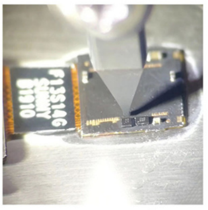

三、芯片推力测试(Die Shear Test)
芯片贴装(Die Attach)时,要使用粘接材料(如银胶、环氧树脂、焊料等)把芯片牢牢固定。如果粘接强度不足,芯片可能在震动、跌落或温度变化中移位、脱落,或者因热阻增大而过热烧毁。
推拉力测试机用一个宽推刀水平推动芯片侧面,检测芯片背面与基板、引线框架或散热片之间的粘接强度。测量将芯片从基板上推离所需的力。以剪切力值来判断胶层厚度均匀性、固化工艺是否到位。
典型应用:功率器件、IGBT模块、多芯片封装

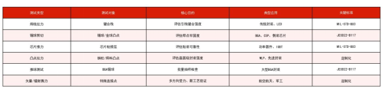

一张表看懂:六大测试场景对比
推拉力测试机几乎覆盖了半导体封装中所有需要量化强度的测试场景,流程涵盖工艺开发阶段、批量生产阶段及失效分析阶段。Alpha-W260推拉力测试机采用模块化设计,无论是芯片推拉力测试、金球剪切力测试,还是焊线拉力测试,一台设备就可以完成,切换方便、数据可追溯、符合MIL-STD-883及AEC-Q100等国际标准。以上就是科准测控小编为您介绍的关于推拉力测试机应用场景的全部内容,希望对您有帮助。如果您也是从事半导体封装,汽车电子PCBA制造,想了解推拉力测试机怎么使用,或需要获取推拉力测试机校准规范及设备报价,欢迎留言咨询或私信联系我们——我们可免费提供技术方案与样品实测服务。
