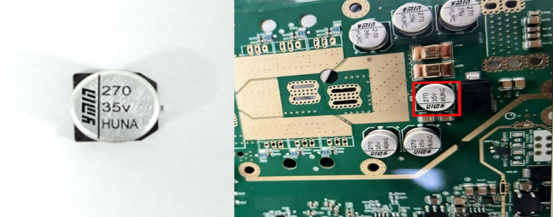

永铭VHU系列固液混合铝电解电容系列从源头优化漏电流表现,在保证稳定性的前提下,实现更低且可控的系统功耗,帮助客户降低DCDC设计中的功耗风险。
基于纳米级介质层铝箔技术,VHU系列显著降低LC水平,同时保证电容在高温回流焊后的性能稳定性,避免因工艺冲击带来的漏电流反弹问题。以主推型号 VHU 35V 270μF(10×10.5mm)为例,标准漏电流为94.5μA,实际应用可稳定控制在约30μA,回流焊后仍可保持在≤60μA水平,为整机低功耗设计提供可靠支撑。
实测性能曲线显示:
·经4000小时高温负荷试验验证,VHU系列在容量保持率与ESR稳定性上均表现优异,确保长期使用下漏电流不反弹
·在-55℃至+135℃的全温区范围内,VHU系列均能保持优异的漏电流控制能力
·高温及长期工作条件下,VHU系列参数保持良好一致性

PIN TO PIN 兼容:VHU系列与传统品牌尺寸、引脚定义兼容,无需改板即可直接替换。
工程支持:提供漏电流实测数据、高温回流焊验证报告、波形对比等技术支持,帮助客户快速验证。
