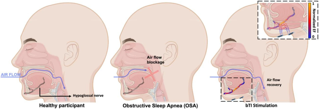

图1所示,正常人在睡眠时气道通畅,而OSA患者因舌根部向后塌陷造成气道阻塞。研究团队提出的非侵入性双侧时间干扰(bTI)刺激,旨在通过皮肤表面的电极无创地激活双侧舌下神经,恢复舌体张力,从而改善气流。
图1 – 双侧时间干扰刺激改善OSA患者气流的示意图
图1以对比方式展示了正常睡眠者、OSA患者以及接受双侧时间干扰(bTI)刺激后患者的咽部状态。左侧正常人气道通畅,气流正常;中间OSA患者因睡眠中舌根部向后塌陷导致上气道完全或部分阻塞,气流中断;右侧接受bTI刺激后,舌下神经被激活,颏舌肌收缩使舌体前伸,气道重新开放,气流恢复。
图1中小插图为有限元仿真计算的电场分布,显示在双侧电极对之间产生的高频干涉场能够有效聚焦于舌下神经走行区域,形成低频包络刺激
图1直观地说明了bTI治疗OSA的核心机制:通过无创电场聚焦,恢复舌体张力以解除气道塌陷。

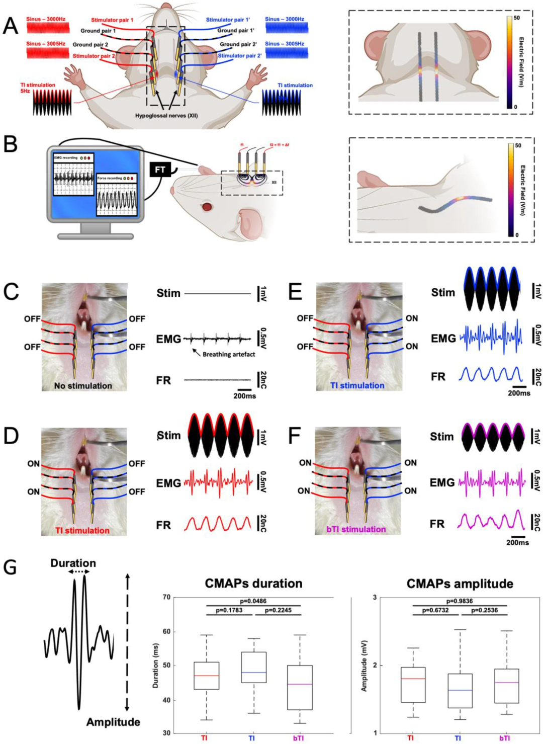

图2所示(小鼠实验),bTI装置由四根金针构成,分别沿着双侧舌下神经走行放置。当双侧同时施加TI刺激时,可以记录到清晰的舌肌复合肌肉动作电位(CMAP)和舌体节律性运动。图3对比了单侧与双侧舌下神经刺激后的舌体姿态:单侧刺激仅引起舌体向一侧突出,而双侧刺激(bTI)可使舌体对称性前伸,这种中央前伸模式被认为能够最大程度恢复上气道通畅。
图2 – 小鼠bTI实验装置与电生理/力学记录结果
图2展示了在啮齿动物体内验证bTI刺激效果的关键实验
图2A实验装置示意图:小鼠仰卧位,颈部两侧各放置一组4针金电极(沿舌下神经走行),舌体前端通过缝线连接至传感器,同时舌肌内插入铂金丝记录复合肌肉动作电位(CMAP)。
图2B–C分别为左侧或右侧单侧TI刺激时的力记录和CMAP波形,显示单侧刺激需要约2.7 mA才能诱发20 cN的舌肌收缩力。
图2D双侧同时TI刺激(bTI)的结果,可见仅需约1.7 mA即可达到同样强度的舌运动,幅度显著降低(p=0.01)。
图2E和2F进一步比较了两种模式下的CMAP波形,图2G的箱线图汇总了刺激幅度的对比。
图2的核心结论是:bTI能够以更低的电流实现同等的神经激活,从而减少对表层组织的刺激,提高治疗的安全性与舒适度。

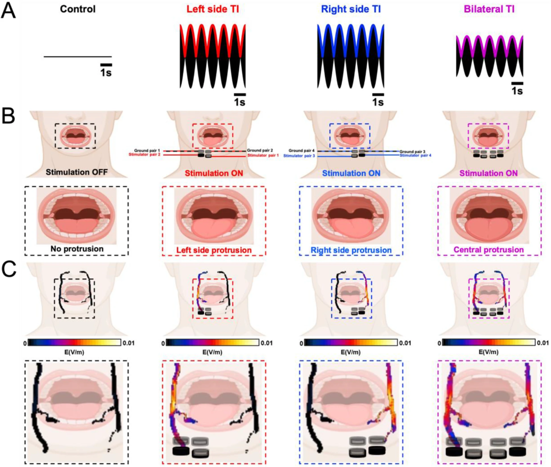

图3 双侧舌下神经刺激降低刺激幅度并诱导中央舌前伸
图3包含三个子图,分别从电生理波形、舌体运动模式和计算机仿真三个角度对比了单侧与双侧时间干扰刺激的效果
图3A展示了左侧单侧刺激、右侧单侧刺激以及双侧刺激(bTI)条件下记录的典型刺激电流波形与诱发的舌肌复合肌肉动作电位(CMAP)的叠加对比:单侧刺激时,每侧需要约2.7 mA的高频载波(3000 Hz与3005 Hz)才能产生5 Hz的低频包络,而双侧刺激时每侧仅需1.7 mA即可达到同样的CMAP幅值,说明双侧电场在深部干涉叠加显著降低了单侧所需的驱动电流
图3B舌体运动形态角度示意:单侧刺激仅激活一侧舌下神经,导致舌体向同侧偏斜(侧向突出),而双侧同步刺激使双侧颏舌肌协同收缩,舌体呈对称性中央前伸,这种中央前伸模式能最大化扩大咽腔横截面积,更有效地恢复气道通畅
图3C基于有限元仿真(Sim4Life软件)展示了电场包络幅值在颈部组织中的分布:单侧刺激时电场主要集中在一侧舌下神经周围,对侧电场较弱;而双侧刺激时,两侧电极产生的干涉场在中线附近叠加,形成更高、更聚焦的包络幅值区域,同时覆盖双侧舌下神经,且皮肤表层电场强度较低,从而解释了为何bTI能以更低电流实现更优的神经激活与更小的皮肤不适。三个子图共同揭示了bTI在降低刺激强度、改善舌体运动模式以及优化电场聚焦方面的综合优势。

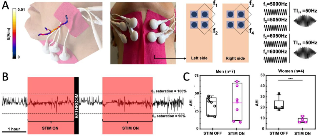

刺激方案:使用4对商用凝胶电极(每侧舌下神经2对),按图4A所示位置放置——围绕二腹肌前腹两侧形成类似“X”形排列,以确保电场覆盖舌下神经走行。刺激载波频率分别为5 kHz和6 kHz,差频Δf = 50 Hz(此频率可产生强直性舌肌张力而非节律性抽搐)。
图4 – 人体bTI刺激电极布局及AHI改善结果
图4A显示了人体颈部电极的放置位置:围绕双侧二腹肌前腹,每侧两对凝胶电极(共8个电极),呈“X”形排列,载波频率分别为5 kHz和6 kHz,差频为50 Hz,以产生持续的舌肌张力而非节律性抽搐。
图4B示意了研究流程:患者先在无刺激条件下完成基线多导睡眠图(PSG),另一晚在bTI刺激下记录PSG。
图4C关键结果箱线图:横轴分为男性(圆圈,编号5-11)和女性(方块,编号1-4),纵轴为AHI(事件/小时)。女性患者的AHI在刺激后显著下降(从22.5降至7.6,p=0.029),而男性患者刺激前后AHI无统计学差异(p=0.89)。
图4有力地表明了bTI治疗OSA存在显著的性别效应,女性应答率100%,且所需的刺激电流更低(4.6 mA vs 7.9 mA)。
流程:患者先在睡眠实验室进行基线PSG(不使用刺激),另一晚佩戴bTI设备。入睡前进行幅度滴定(0.1–8 mA),找到引起舌运动的最低阈值。睡眠期间自动维持该阈值附近的刺激。
主要终点:AHI降低≥50%且治疗后AHI≤20为有效应答。次要终点包括血氧饱和度低于90%的睡眠时间(SAO2<90%)及安全性/舒适度问卷。
研究结果
应答率:在完成研究的11例患者(BMI<35且基线AHI<50)中,共有4例(4/8,50%)达到主要终点。
显著性别差异:
女性:全部4例女性患者均应答。她们的平均AHI从22.5±6.5降至7.6±2.8,降幅达66.6%(p=0.029,Wilcoxon检验)。
男性:7例男性中仅1例应答,整体AHI从34.1±12.4变为37.7±23.9,无统计学显著变化(p=0.89)。
刺激阈值:女性诱发舌运动所需的平均电流为4.6±1.34 mA,而男性需要7.86±1.46 mA,差异明显。这可能解释了男性效果不佳的原因——男性需要更高的电流才能激活神经,但过高的电流可能引起皮肤不适或达到设备上限。
其他指标:SAO2<90%时间在刺激前后无显著差异(2.0% vs 5.9%,p>0.05)。无设备相关不良事件。问卷显示患者普遍认为bTI可接受且舒适。
亚组分析(表2):BMI<35的女性(4例)治疗后AHI下降最为显著(66.6%),而男性无论BMI分层均无明显改善。
图4C以箱线图直观展示了男性(圆圈)和女性(方块)在刺激开启与关闭状态下的AHI变化。女性患者的AHI值在刺激后整体下移,而男性数据点分布重叠,未见系统性改善。
