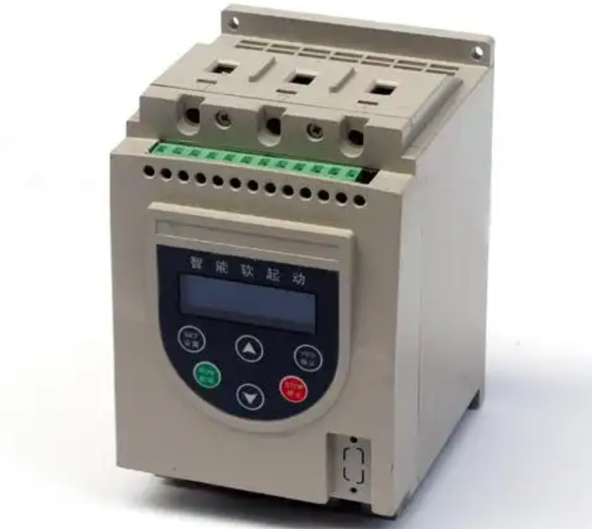

变频器外接制动电阻,最核心的作用是消耗电机减速时产生的回馈电能,防止变频器因直流母线电压过高而报过压故障甚至损坏。如果遇到变频器一减速就报警,或者需要电机快速停车,制动电阻通常是关键的解决方案。
如何正确连接制动电阻?
连接前,首先要确认你的变频器是否内置了制动单元。通常,75kW以下的变频器都内置了制动单元,可以直接连接制动电阻。
不同品牌的变频器,接线端子标识略有不同,但原理一致,都是接到直流母线的正负极之间。你可以参考下面常见的接线方式:
施耐德 (Schneider) ATV61/71: 直接接到PA+PB两个端子上。
西门子 (Siemens) G120/MM440: 接到B+(或 DC/R) 和B-两个端子上。
通用标识: 有的变频器会标PPRDC+RB,或者+RB,具体以你手册为准。
如果变频器功率大于75kW,通常需要额外购买一个外置制动单元。此时,先将制动单元连接到变频器的直流母线端子(如DC+和DC-或B+/B-),再将制动电阻连接到制动单元的指定端子上。
接线安全提醒
线材要耐高温:制动电阻工作时会产生大量热量,连接线应使用专门的耐高温硅胶电缆。
距离别太远:电阻与变频器之间的连接线最好不要超过5米,最长不超过10米,否则会影响制动效果。
防止短路:接线务必牢固,并注意与柜体绝缘,因为直流母线端子电压很高,触碰很危险。
