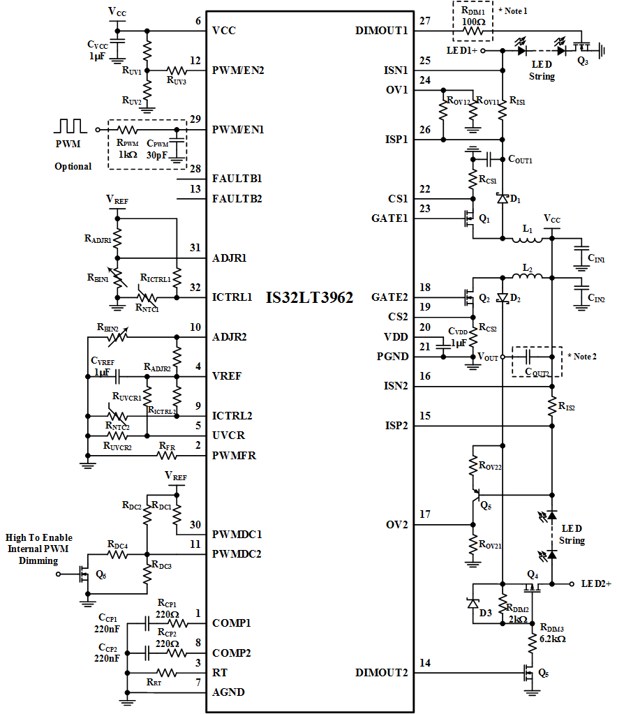

近日,络明芯正式推出车规级双路 80V 升降压恒流 LED 控制器IS32LT3962。芯片采用峰值电流模式控制,支持 Boost、Buck-Boost、SEPIC、Buck 等多种拓扑,单芯片即可实现远光、近光、日行灯、转向灯一体化前组合大灯方案。芯片内置抖频功能,具备优异 EMI 性能,轻松满足 CISPR 25 车载电磁兼容要求。两路180° 错相工作,有效降低输入电流尖峰与电压纹波。每路配备双模拟调光接口,可同时实现LED 亮度分 BIN 与NTC 过温降电流保护,显著提升灯光一致性与系统可靠性,是前组合大灯、日间行车灯、尾灯等车载照明场景的理想选择。
图1、典型应用电路(CH1:Boost,CH2:Buck-Boost)
180V耐压,12V/24V/48V车载系统全覆盖
5V–80V 超宽输入电压,全面兼容 12V/24V/48V 主流车载供电系统。双路独立控制,单芯片即可实现远光、近光、日行灯、转向灯一体化组合前灯方案,大幅缩减 PCB 面积、降低 BOM 成本,简化调试流程,助力灯厂缩短研发周期,从容应对 LED 车灯行业日趋激烈的成本竞争压力。

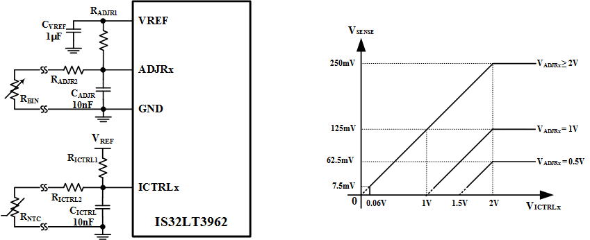

2双模拟调光+内部PWM调光,降低系统成本
IS32LT3962每路配备两个模拟调光引脚(ICTRLx/ADJRx),可同时实现LED分BIN与NTC过温降电流保护。ADJRx 引脚可通过电阻微调输出电流,轻松修正不同 LED 批次间的亮度偏差,确保灯具量产亮度的一致性。ICTRLx 引脚搭配 NTC 热敏电阻,实现 LED 过温降流保护,防止高温加速LED光衰与损坏。双路模拟调光设计兼顾量产亮度一致性与热安全保护,保证车载照明系统的稳定性与可靠性。
图2、IS32LT3962 双模拟调光功能

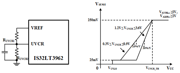

3输入低电压输出降电流功能(UVCR)
IS32LT3962 专为车载 LED 系统设计的输入低电压输出降电流功能,避免 LED 驱动因电源低于正常电压出现异常工况。当电源电压VCC低于用户设定的 UVCR 阈值 VUVCR_TH时,芯片同步降低两通道的电流检测基准电压 VSENSE,使输出电流随 VCC电压下降而线性衰减,而非直接关断输出。这一设计能够有效抑制车载冷启动脉冲,蓄电池低电压等车载场景下的输入过流风险,保障车载LED照明系统的稳定可靠运行。
双斜率可选:支持两种电流衰减斜率,用户可通过 UVCR 引脚电压范围选择:
小斜率(15%/V):电流衰减更平缓,适合对亮度稳定性要求高的场景;
大斜率(30%/V):电流衰减更快,能更快速限制输入电流。
图3、IS32LT3962 UVCR功能和降电流斜率

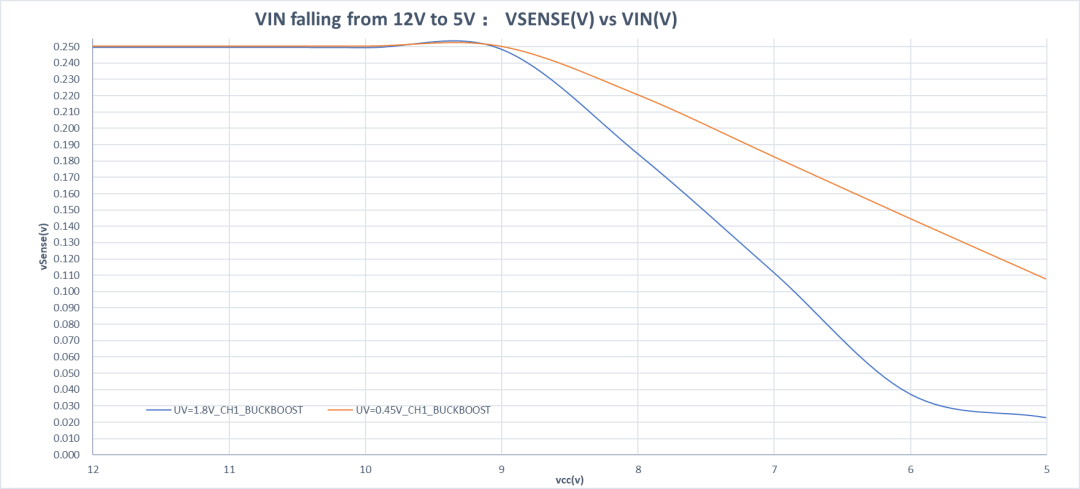

多模式协同工作:UVCR 可与模拟调光功能叠加,当两者同时触发时,输出电流会进一步被拉低,最低电流受内部限制钳位在典型值 10%(25mV),不会完全关断(除非模拟调光引脚强制拉至 0.06V 以下)。
图4、UVCR功能实测

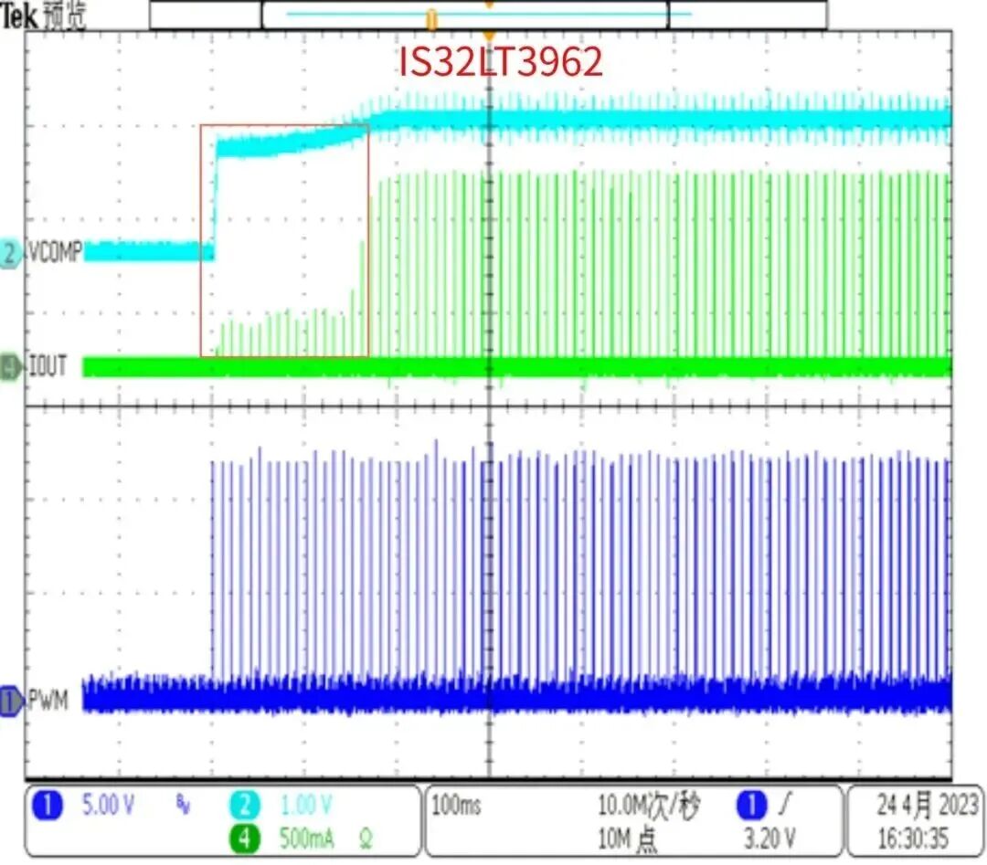

4平滑舒适的渐亮控制,实现高端迎宾效果
传统方案在低 PWM 占空比下,软启动过程中输出电容充电缓慢,低占空比区间甚至出现灯光完全不亮的问题。IS32LT3962 专门针对低占空比 PWM 调光(如 fade-on 渐亮效果)深度优化软启动逻辑,在输出电流达到约 6.5% 前不受 PWM 关断控制影响,可快速建立稳定电流,实现极致顺滑、自然舒适的灯光渐亮体验,完美解决欢迎灯效常见的起始暗区、调光非线性行业痛点。
图 5、IS32LT3962 Fade-on 实测波形

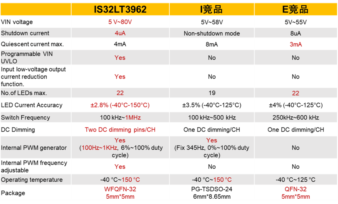

7竞品对比,优势看得见
IS32LT3962主要特性
高压输入范围:5V~80V
支持Boost、Buck-boost、SEPIC 及Buck拓扑
支持模拟调光、内部 PWM 调光、外部 PWM 调光
卓越的低占空比 PWM 调光性能,实现细腻渐亮控制
内置 PWM 发生器,支持两档亮度控制
√ 内部PWM 占空比:6%~100%
√ PWM 频率:100Hz~1kHz
每路配备两个模拟调光引脚
√ 可同时支持 LED 分binning
√ LED 过温电流降额功能
可配置VCC 输入低电压输出降电流功能(UVCR)
输出电流精度: ±2.8%(-40℃~+150℃)
工作频率范围:100KHz~1MHz
内置固定软启动,抑制浪涌电流
两路驱动 180° 错相工作,有效降低输入电流尖峰与电压纹波
内置扩频功能,优化EMI 性能
完善故障保护及故障上报功能:
√ VCC/VDD/VREF 欠压闭锁(无故障上报)
√ 可编程输出过压保护
√ 输出短路保护
√ RT/VDD/VREF 引脚短路保护
√ 过热保护
AEC-Q100 车规认证,温度等级 1 级:-40℃~125℃
