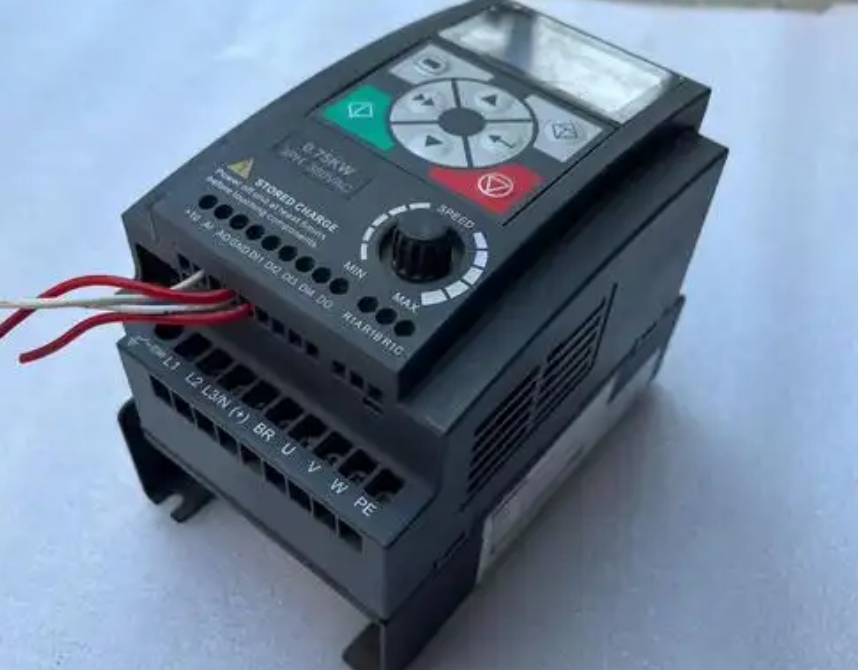

变频器(VFD,Variable-frequency Drive)在实现电机调速和节能的同时,确实对电机提出了一些特殊要求,并会产生多方面影响。以下从要求影响两方面分别说明。
一、变频器对电机的要求
1.绝缘系统要求更高
原因:变频器输出PWM波形(脉宽调制)会产生高频尖峰电压(dv/dt高),且长电缆时会发生反射,导致电机端电压峰值可达直流母线电压的2倍(如380V系统可能超过1000V)。
要求
使用变频专用电机加强绝缘电机(绝缘等级至少F级,推荐H级)。
普通电机需确认绝缘耐压能力,必要时加装输出电抗器dv/dt滤波器
2.散热能力需独立评估
原因:低频运行时,电机自带风扇转速下降,散热能力大幅降低。
要求
长时间低频运行(<20Hz)应选用强迫通风电机(独立电源驱动风扇)或变频专用电机(自带独立冷却)。
高频运行(>50Hz)需注意轴承和旋转部件动平衡极限。
3.轴承防护要求
原因:高频共模电压会产生轴电流,导致电蚀(轴承出现搓板状条纹)。
要求
大功率电机(>30kW)建议使用绝缘轴承绝缘端盖
电机与负载之间采用绝缘联轴器,或加装接地碳刷疏导轴电流。
4.低速区转矩能力要求
原因:普通异步电机在低频时定子压降占比大,转矩下降。
要求
需要恒转矩负载(如传送带、起重机)应选用变频专用电机(带独立冷却风扇且设计磁路优化)。
或选择矢量控制直接转矩控制型变频器。
二、变频器对电机的主要影响
1.温升升高
表现:相同负载下,变频驱动电机温升通常比工频高10~20℃。
原因
谐波电流引起附加铜耗和铁耗。
低频时冷却不足。
对策:降额使用普通电机(通常按额定功率的70~80%使用)或选用变频电机。
2.振动与噪声增大
原因
变频器输出中存在高次谐波,激发电机电磁力波,产生电磁噪声
机械共振频率可能被变频扫频激发。
对策:设置跳跃频率(避开共振点),或加装输出滤波器。
3.绝缘寿命缩短
原因:频繁承受高压尖峰脉冲,绝缘发生局部放电,加速老化。
表现:严重时匝间短路、对地击穿。
对策:电缆长度不宜过长(一般建议<100m,特殊场合需计算),长距离加装滤波器或电抗器。
4.轴承损坏(电蚀)
原因:轴电压积累后瞬间放电,在轴承滚道和滚珠上产生电火花腐蚀。
表现:轴承运行噪声变大,最终卡死。
对策:高频接地、绝缘轴承、轴接地装置。
5.低速性能下降(普通电机)
原因:电压与频率按比例降低时,定子电阻压降不能忽略,导致磁通不足。
表现:转矩不足,甚至无法启动。
对策:采用转矩提升功能或矢量控制模式。
6.高速区域机械风险
原因:超过电机额定转速运行(弱磁区)时,离心力增大,轴承和转子可能超限。
对策:查看电机允许的最高转速(通常为额定转速的1.2~2倍),不得超限。
三、总结建议
使用场景 建议
新设计系统 直接选用变频专用电机(带独立风扇、F/H级绝缘、绝缘轴承)
现有普通电机改造 1. 确认绝缘等级≥F级
2. 低频运行加装独立风扇
3. 变频器输出侧加装电抗器或滤波器
4. 降额20~30%使用
大功率电机(>30kW) 必须考虑轴电流防护(绝缘轴承、接地碳刷)
长电缆(>50m) 必须加输出电抗器或dv/dt滤波器
防爆场所 必须使用变频专用防爆电机(Ex认证
