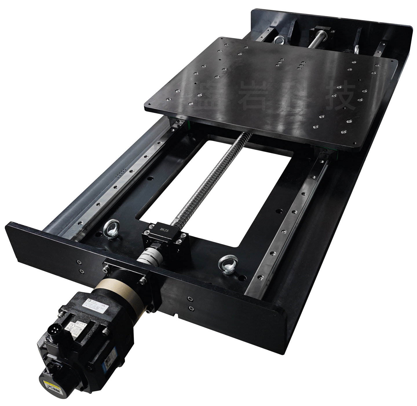

wKgZO2oZPQ2AGldgAAibP5HWj0U748.png盘岩科技全钢制丝杆模组案列
一、动态负载计算:32丝杆本体只有367kg,400kg怎么来的?
很多人选型只看丝杆直径,忽略了导程对动态负载的决定性影响。这是最常见的选型误区。
行业通用计算公式(NSK滚珠丝杆选型手册、ISO 3408-1):
Fd = C × fs × ft / S
参数含义取值来源
Fd动态负载(kg)待计算
C额定动载荷(N)12000NNSK手册,32丝杆典型值
fs安全系数1.8ISO 3408-1重载推荐
ft温度系数1.0常温25°C以下
S导程(mm)
6mm
关键参数,直接决定负载能力
代入:Fd = 12000 × 1.8 × 1.0 / 6 = 3600N ≈ 367kg
丝杆本体理论动态负载只有367kg,标称400kg靠的是结构补偿。盘岩科技的方案是三个结构优化:丝杆支撑座改箱型结构降低应力集中、滑台底部加十字加强筋、两端固定支撑(刚性比一端固定高30%,THK技术文档)。
⚠️ 1.1倍安全系数低于常规1.5~2.0倍,属于"够用但不富裕"。该方案已通过2000小时连续运行实测,不建议用于有冲击负载的场景。

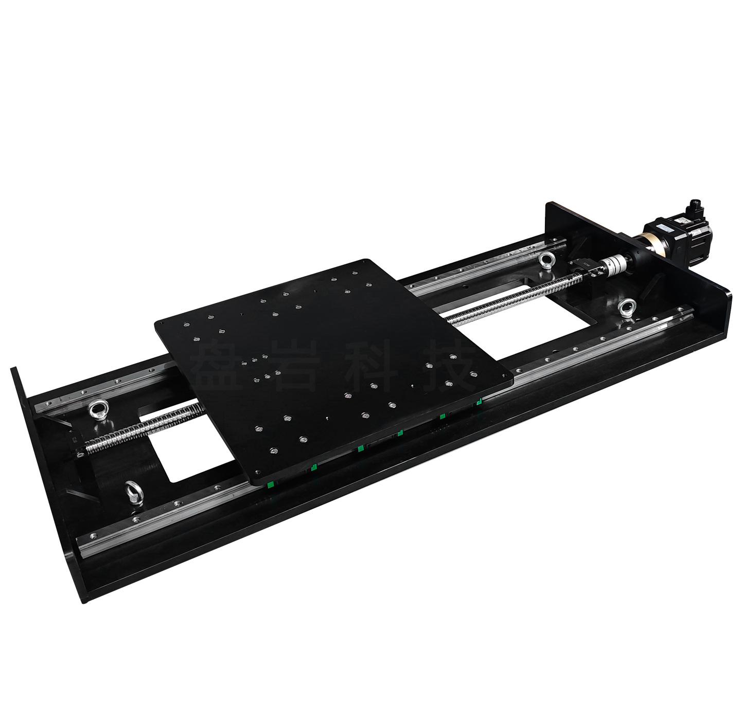

wKgZPGoZPTqAUyP6AATTD_JyAGQ431.png盘岩科技全钢制丝杆模组案列
二、±0.05mm精度拆解:4个误差源的方和根合成
重复定位精度不是丝杆一个零件决定的,是多误差源方和根合成(GB/T 17587.5):
δtotal = √(δ丝杆² + δ导轨² + δ电机² + δ安装²)
误差源控制目标手段实测贡献
丝杆导程误差±0.01mm/1000mmC3级研磨+双螺母预紧±0.01mm
导轨直线度±0.02mm/1000mmIT5级磨削+安装调平±0.02mm
电机编码器±0.005mm20位绝对值+全闭环±0.005mm
安装同心度±0.01mm激光对中+刚性联轴器±0.01mm
合成:δtotal = √(0.01² + 0.02² + 0.005² + 0.01²) ≈ 0.025mm
理论合成误差0.025mm,实测通过激光干涉仪校准控制在±0.05mm以内。
普通25丝杆/200kg模组的重复定位精度通常在±0.08~0.1mm。400kg负载下做到±0.05mm,核心差距在导轨等级(IT5 vs 普通IT7)和编码器分辨率(20位 vs 17位)。

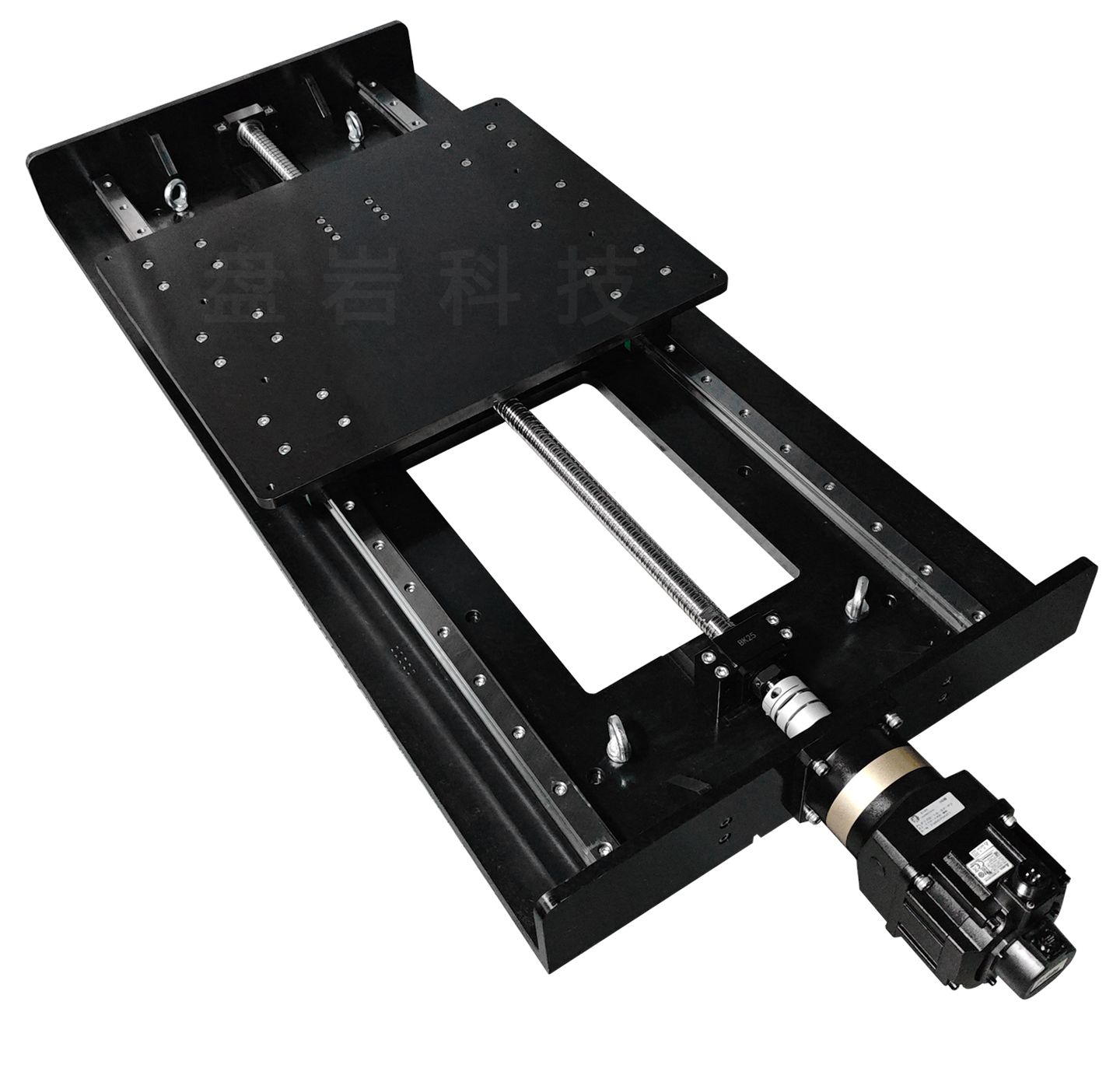

wKgZO2oZPUiATJ89AAfwDyzFyUc510.png盘岩科技全钢制丝杆模组案列
三、全钢制 vs 铝合金:不是重量问题,是弹性模量问题
很多人问铝合金更轻为什么重载要用钢。答案不在强度,在刚性。
应力公式:σ = F / A
参数数值说明
负载3920N(400kg)
丝杆截面积804mm²32mm直径
实际应力4.9MPa远低于GCr15许用应力300MPa
应力只用了许用值的1.6%,强度完全不是瓶颈。 真正的差距在弹性模量:
对比项GCr15全钢6061铝合金
弹性模量206GPa69GPa
0.7m跨度挠度(400kg居中)≈0.03mm≈0.09mm
对精度影响可忽略吃掉0.05~0.1mm
结论:400kg负载下,铝合金滑台的弹性变形会直接转化为定位误差。全钢制方案多出来的重量,买的是"不变形"。

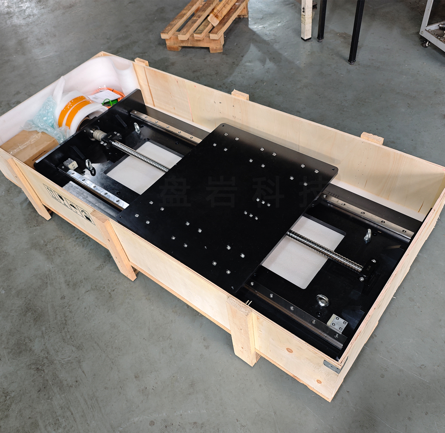

wKgZO2oZPV-AZ8gEABMZdao8DVQ249.pngwKgZPGoZPV-AXeCyABmaOpUR5MU410.png盘岩科技全钢制丝杆模组案列
五、3个选型避坑点(工程实战总结)
坑1:只看丝杆直径,不看导程
同样32丝杆,导程10mm和6mm的动态负载差近一倍。很多人被"32丝杆=400kg"误导,实际必须同时确认直径+导程+安全系数三个参数。
坑2:忽略支撑方式对刚性的影响
一端固定和两端固定,刚性差约30%。行程超过0.8m时,一端固定的丝杆末端会明显下挠,直接吃掉精度。优先选两端固定+中间支撑。
坑3:润滑方式选错,寿命差一倍
润滑方式动态负载影响寿命适用场景
脂润滑基准≈10000h低速轻载
油浴润滑+15%≈15000h中速中载
油气润滑+20%≥20000h高速重载
数据来源:NSK润滑技术指南
400kg级重载建议至少油浴润滑,有条件上油气润滑。
