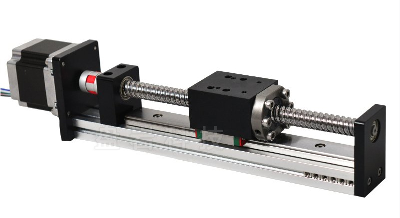

wKgZO2oNVfOAQBpaAAFiOO8u-fU646.png盘岩科技PKH40直线模组

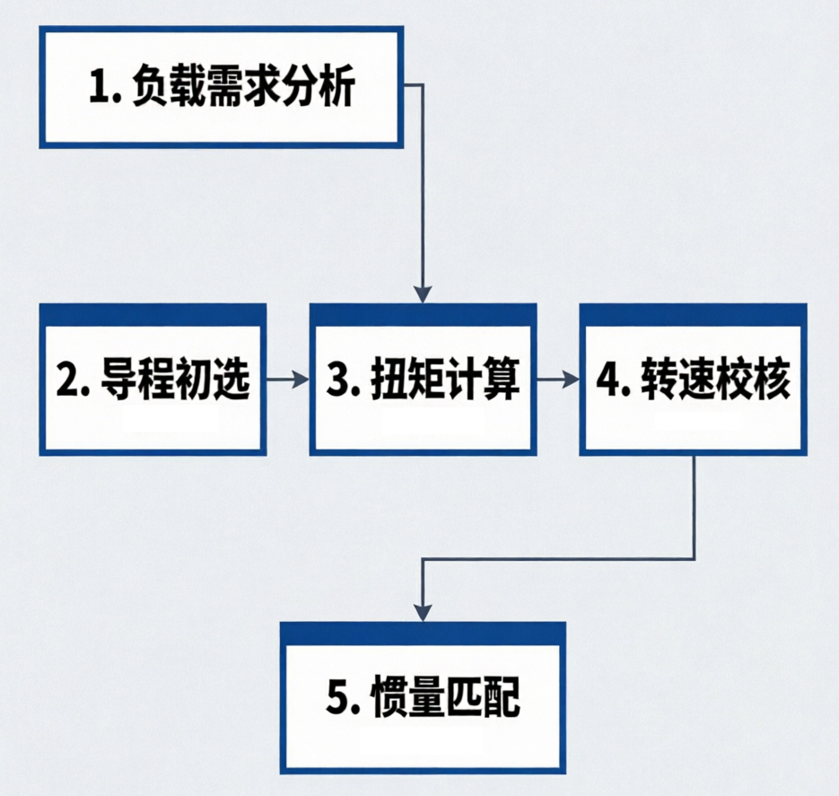

三、正向推导五步法(建议收藏)
wKgZPGoNVbOARxgcAAu_2yBAYmM381.png正向推导五步法
核心原则:导程由速度和精度需求决定,电机是跟随者,不是决策者。
Step 1|确定负载需求
参数符号说明
负载质量M(kg)含工件+滑块
最大进给力F_max(N)含切削力+摩擦力+惯性力
最大速度V_max(mm/s)由目标节拍决定
Step 2|初选丝杆导程 P_h
Ph​≥Vmax /Nmotor_rated​​​ × 60
场景速度电机额定转速推荐导程
高速搬运500mm/s3000rpm≥10mm
精密点胶50mm/s3000rpm5mm或更小
Step 3|计算所需电机扭矩
T=F×Ph / 2π×η​​
η 为丝杆效率,由导程角查表获得。
实战案例:50kg负载怎么选?
wKgZPGoNVkWAFF7QAA-2iivF00U994.png盘岩科技部分实战案列-分享
假设工况:负载质量 M = 50kg(含工件),目标速度 V = 400mm/s,行程 400mm,水平安装。
参数取值说明
V_max400mm/s目标节拍决定
N_rated3000rpm伺服电机常见额定转速
初选导程 P_h≥ 8mm400÷3000×60 = 8mm
实际选导程10mm取标准值,留余量
丝杆直径Φ20mm兼顾刚性与导程角
导程角 λ≈9.1°tan⁻¹(10/π×20)
效率 η≈75%查表:9°对应约75%
最大推力 F500N含摩擦+惯性
所需扭矩 T500×10÷(2π×0.75) ≈ 1061 mN·m ≈ 1.06 N·m
惯量比校核J_load/J_motor ≈ 8:1≤10:1,普通伺服可用 ✅
结论:导程10mm + Φ20丝杆 + 1.06N·m伺服电机,水平轴够用。如果是垂直轴,导程角9.1°>5°但<10°,属于弱自锁区,建议加抱闸。
