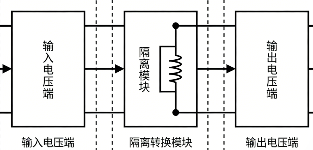

2. 电气隔离:阻断地环路最有效手段
插板式全系列模块,EtherCAT通讯电路和IO电路完全隔离,隔离电压≥500Vrms。能很好地消除EtherCAT的高频数字信号影响到模拟IO电路。同时有效防止了电机驱动的瞬时大电流破坏EtherCAT通讯的稳定性。如果插板式模块的内部不采用隔离方式,将很难稳定定工作。
