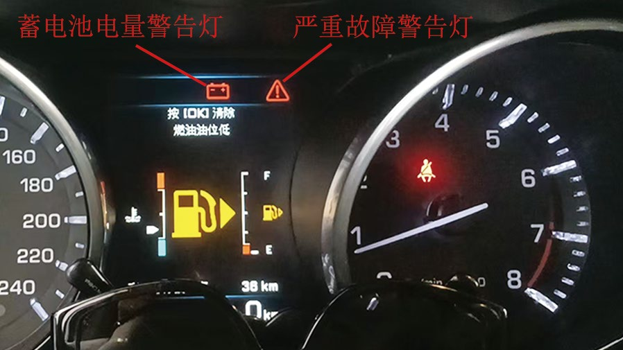

一辆2013款路虎揽胜极光车,搭载204PT发动机,累计行驶里程约为17万km。该车仪表上的蓄电池电量警告灯和严重故障警告灯偶尔异常点亮(图1),为此更换过蓄电池,但故障依旧。
图1蓄电池电量警告灯和严重警告灯异常点亮

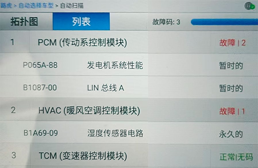

用故障检测仪检测,发现发动机控制模块(ECM)中存储有故障代码“P065A-88 发电机系统性能”“B1087-00 LIN总线A”(图2)。看维修手册得知,存储故障代码P065A-88的可能原因是充电系统存在故障。存储故障代码B1087-00的可能原因为发电机的LIN线断路、对搭铁短路或对电源短路。进一步检测发现,故障出现时发电机不发电。
图2读得的故障代码

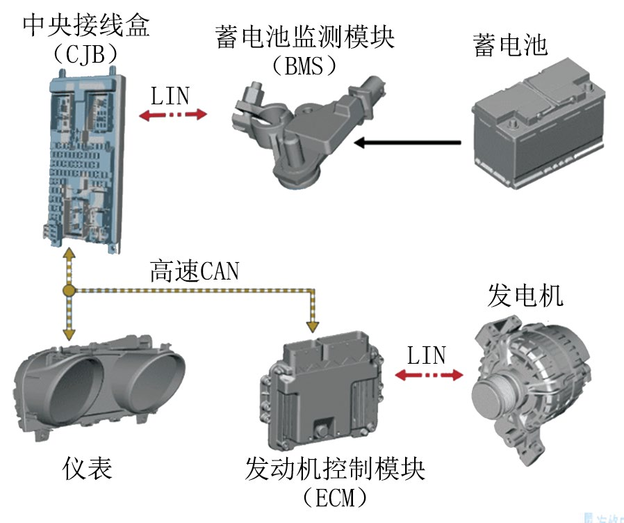

如图3所示,中央接线盒(CJB)通过LIN总线接收来自BMS的蓄电池状况信息(如电流、电压、电解液温度、荷电状态等),而后通过高速CAN总线与ECM,将计算后的目标电压信号,通过LIN总线发送到交流发电机,发电机调节发电量至目标电压。另外,当发电机出现机械故障(导致无法正常发电)或LIN总线故障,ECM中会存储相应的故障代码,并通知仪表点亮蓄电池电量警告灯。
图3发电机控制原理示意

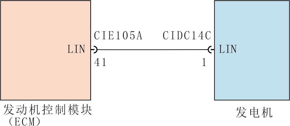

如图4可知,发电机所在的LIN总线上除了主节点ECM以外,没有其他从节点。结合故障现象和故障代码分析,推断该车可能的故障原因有:LIN总线断路、短路故障;发电机损坏;ECM损坏。
图4发电机的LIN总线电路

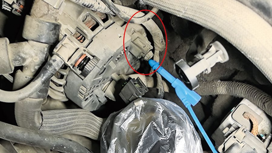

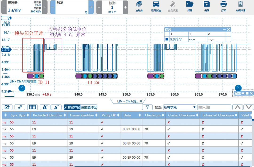

用虹科Pico汽车示波器从发电机导线连接器(图5)处测量LIN总线信号(图6),发现LIN总线上在循环发送2个报文帧,报文帧ID分别为11和29,其中报文帧ID 29是完整的,既有帧头又有应答,而报文帧ID 11的帧头部分正常,应答部分的低电位约为9.4 V(正常低于1 V),过高。
图5发电机导线连接器
图6从发电机导线连接器处测得的LIN总线信号

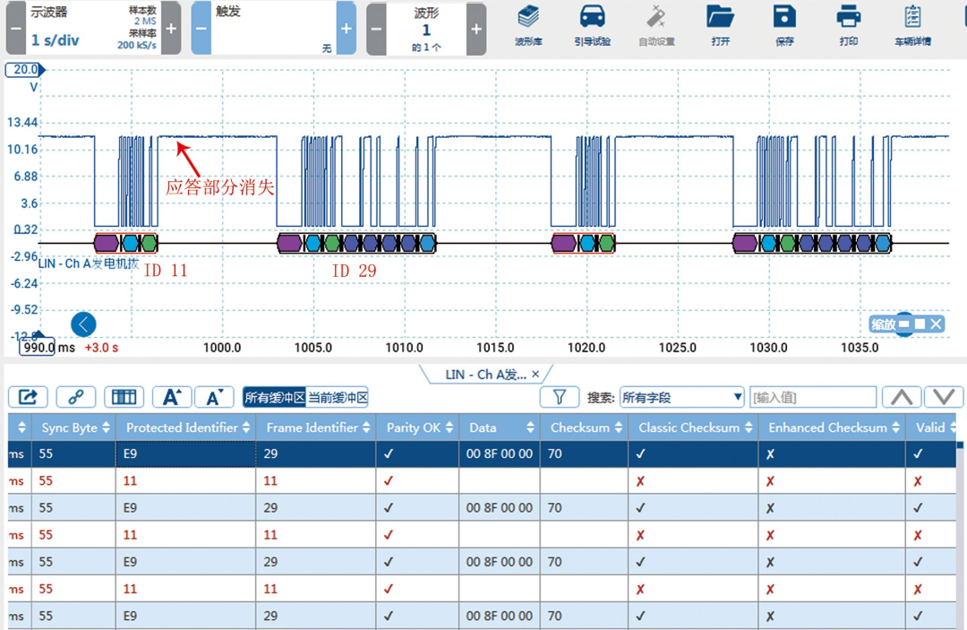

脱开发电机的导线连接器,测量导线连接器侧的LIN总线信号(图7),发现报文帧ID 29没有发生变化,说明该报文帧的应答部分也是由ECM发送的;而报文帧ID 11的应答部分消失,说明该报文帧的应答部分应由发电机发送。
图7脱开发电机导线连接器后测得的LIN总线信号
诊断至此,推断发电机损坏。损坏的发电机能够接收ECM发送的帧头信息,但在发送应答信息时,无法拉低总线上的电压,以致通信失败。

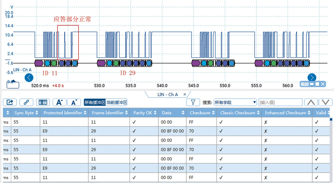

更换发电机后再次从发电机导线连接器处测量LIN总线信号(图8),发现报文帧ID 11应答部分的低电位恢复正常。反复路试,故障未再出现,故障排除。
图8更换发电机后测得的LIN总线信号
