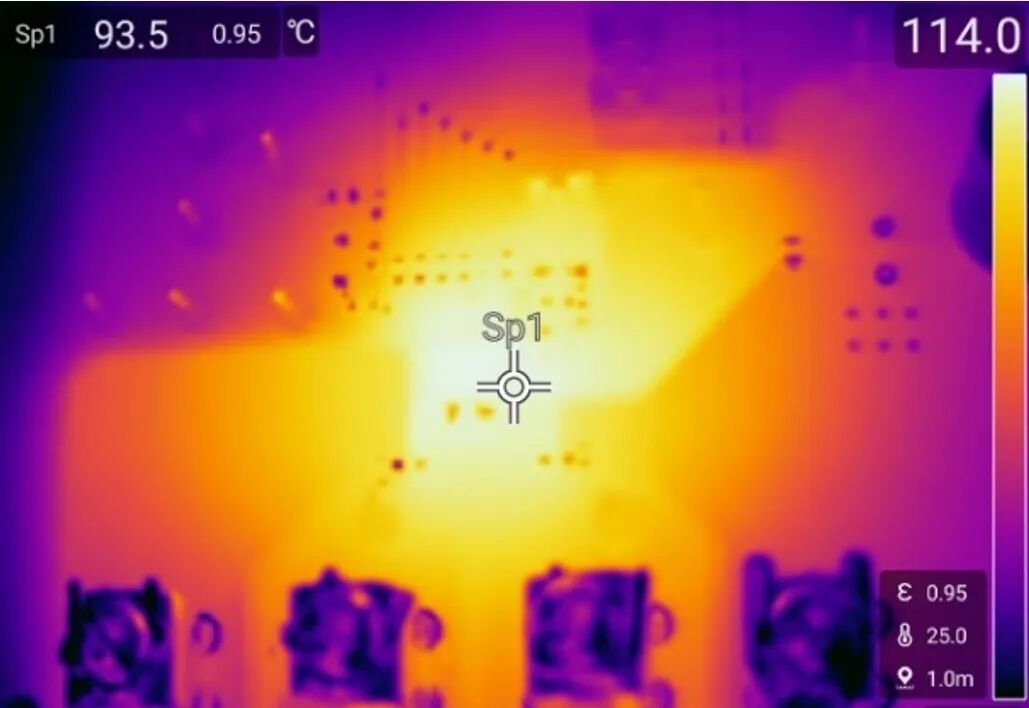

阻性负载
SiLM7050 凭借低导通阻抗和良好的散热能力,在常温 25℃ 下单路能提供4.25A 的负载电流。 双路同时开时,每一路带载能力可达 3A。
图 2.单路带载 4.25A

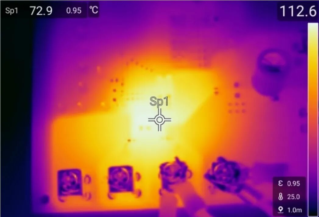

图 3.双路同时带载,每路 3A

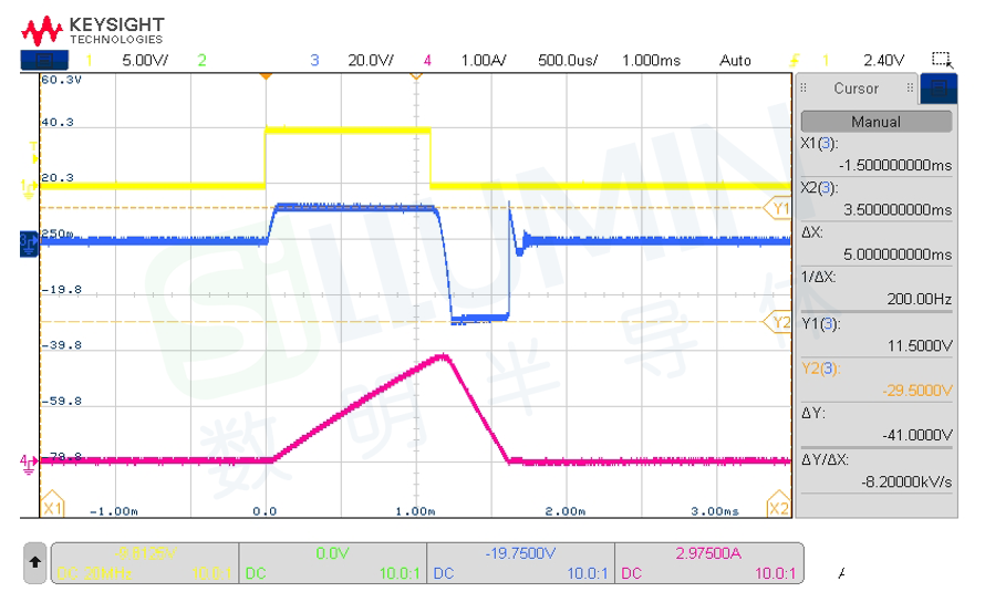

感性负载
SiLM7050 集成了针对感性负载关断的过压钳位电路(典型 41V),可以提供关断负压钳位和退磁能量耗散,为系统设计节省外部钳位保护电路,减小 PCB 布局空间。图4 显示了 SiLM7050 在带 1mH 电感,2A 电流关断时负压钳位和退磁波形。
图 4.感性负载关断测试
(CH1: IN; CH3: VOUT, CH4: IOUT)
