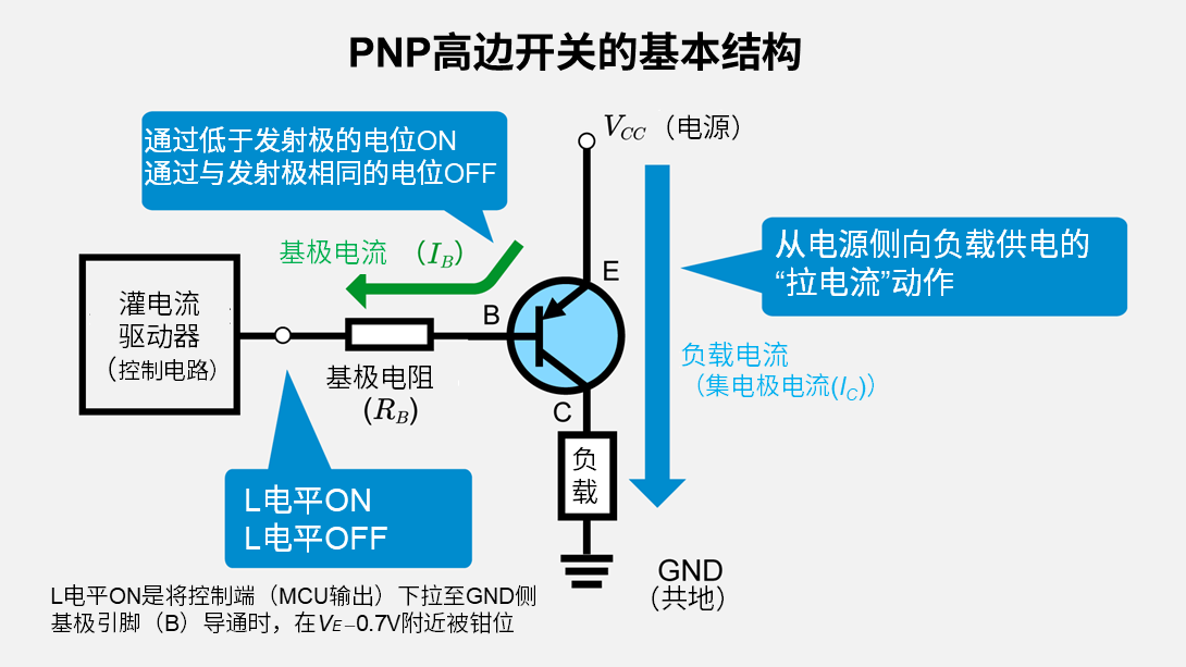

PNP晶体管被用作高边(电源侧)开关的主要原因在于:只需保持发射极接\(V_{CC}\)的同时,将基极电位下拉至低于发射极的即可实现导通。PNP晶体管在基极电位低于发射极电位时导通,基极电流开始流动;当基极电位与发射极电位接近相等时,基极电流截止,晶体管转为关断状态。在如图所示的结构中,控制端(MCU)通过“将基极下拉至GND侧”的动作即可实现开关导通。但需要注意的是,这仅在OFF时能将基极电位拉回至\(V_{CC}\)(即发射极电位)的情况下适用(需使用同一电源或配备电平转换电路)。如果是满足该条件的结构,配置在电源侧的元器件便能相对直接地进行控制(若在同一位置配置NPN晶体管,则导通时需将基极电位驱动至高于发射极电位——即需高于\(V_{CC}\)电位,仅靠同一电源的逻辑电路将难以成立)。
另外,通过采用高边开关方式,负载的GND侧(基准侧)可始终保持直接接地状态,从而可抑制开关动作引起的负载基准电位波动。在低边开关中,负载的GND端电位可能会被抬高,抬高值等于开关器件的导通压降,这对于需要与负载共地处理信号的电路(如传感器通信、与其他电路的共地等)而言,可能会引发兼容性问题。从这一视角来看,在“需要稳定负载基准电位”的应用场景中,通常会选择高边配置。
导通时,PNP晶体管从发射极(\(V_{CC}\))向集电极供电,负载上端(集电极侧)的电压约为\(V_{CC}\) − |\(V_{CE(sat)}\)|。因此,负载可在接近\(V_{CC}\)的正电位下工作,但严格来说仍存在|\(V_{CE(sat)}\)|的电压降。在OFF状态下,PNP晶体管处于截止状态,集电极呈现高阻抗特性,此时负载电流基本为零(负载上端电位取决于负载特性及其他电路路径,必要时可通过下拉电阻等方式定义电位)。
这是一个计算示例,其前提是控制端将基极下拉至GND侧实现导通(ON),并在关断(OFF)时将基极电位恢复至\(V_{CC}\)(=发射极电位)的电路配置(采用同一电源或通过电平转换电路将电位上拉至\(V_{CC}\))。当采用通用PNP晶体管驱动12V、80mA继电器时,为确保饱和,若设定强制\(β\)=10,则\(I_B\) ≈ 80 / 10 = 8mA。当控制端(下拉基极的灌电流侧驱动器)降至0V时,发射极-基极结会在约0.7V被正向偏置,此时基极引脚的电位并非0V,而是被钳位在\(V_E\) − 0.7V左右(在12V系统中约为11.3V)。将基极电阻\(R_B\) ≈ (12−0.7) / 0.008 ≈ 1.4kΩ设为初始值。集电极-发射极间电压|\(V_{CE(sat)}\)|若为0.2V左右,则器件损耗约为0.2 × 0.08 = 16mW。基极电阻的损耗约为11.3V × 8mA ≈ 0.09W,因此除了电阻额定值外,还需同时确认下拉基极的灌电流侧驱动器的容许电流(灌电流)和容许电压。此外,器件损耗主要可通过|\(V_{CE(sat)}\)| × \(I_C\)进行估算,但由于还需叠加基极驱动导致的|\(V_{BE}\)| × \(I_B\)损耗量,因此在温升估算时需预留裕量。

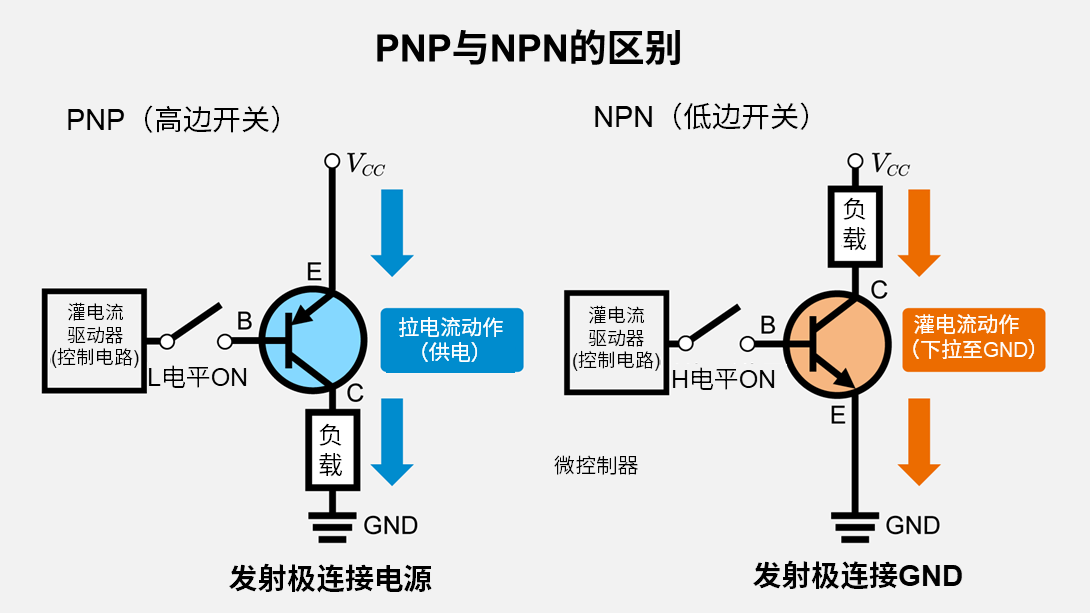

与NPN晶体管(低边)的区别
NPN与PNP的区别主要体现在电流方向和控制电压极性上。发射极连接错误会导致晶体管无法关断,或因反向偏置而损坏。
PNP晶体管是向负载供电的拉电流工作方式,NPN晶体管则是将负载拉至GND的灌电流工作方式。
PNP型晶体管在基极电位低于发射极电位(相当于L电平)时导通,而NPN型晶体管则在基极为H电平时导通(控制极性相反)。
在高边开关中,PNP晶体管的发射极连接\(V_{CC}\);而在低边开关中,NPN晶体管的发射极则应接地(若错误地将发射极接反,则即使在关断状态下也会产生漏电流)。
理解这一差异后,便可判断高边和低边的选择标准。
PNP晶体管的基本布线(高边开关)

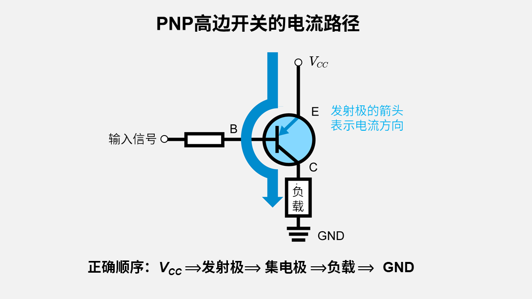

高边布线导致工作故障的最大原因在于电流路径的布排顺序和发射极电位错误。在正确地电路中,电流按电源→发射极→集电极→负载→GND的顺序流动。发射极请务必配置在\(V_{CC}\)侧。如果配置在GND侧,则ON/OFF条件无法成立(无法导通),且可能发生反接或经由保护二极管的反向注入现象。电路图符号中的发射极箭头指示电流方向,遵循此方向可避免极性错误。在集电极开路(PNP源型输出)布线时,需特别注意负载侧的电位处理。
布线的基本形式与电流流向(\(V_{CC}\)→PNP→负载→GND)
高边开关的正确布线顺序应为:电源(\(V_{CC}\))→发射极→集电极→负载→GND的单向路径。当PNP处于导通状态时,从发射极流入的电流会经由集电极流向负载,从而驱动负载工作。在关断状态下,基极电流为零,发射极-集电极之间处于截止状态。
若颠倒此顺序,特性将显著恶化,损坏风险也随之升高。若将发射极与集电极反接,则会进入反向工作模式,此时\(β\)值将比正向模式低一个数量级,且耐压性能可能超出规格保证范围。这种反接即使是评估用途的临时连接也不推荐。将发射极连接至低电位侧(GND侧)而非\(V_{CC}\)时,无法使基极电位低于发射极电位,因此基本上无法导通。若再发生C/E引脚接错的情况,会因经由B-C结的异常电流损坏控制系统
若将箭头方向解读错误,可能会导致发射极与集电极混淆。关于符号的详细定义,可参阅“双极晶体管|工作原理及使用方法(NPN/PNP)”一文。

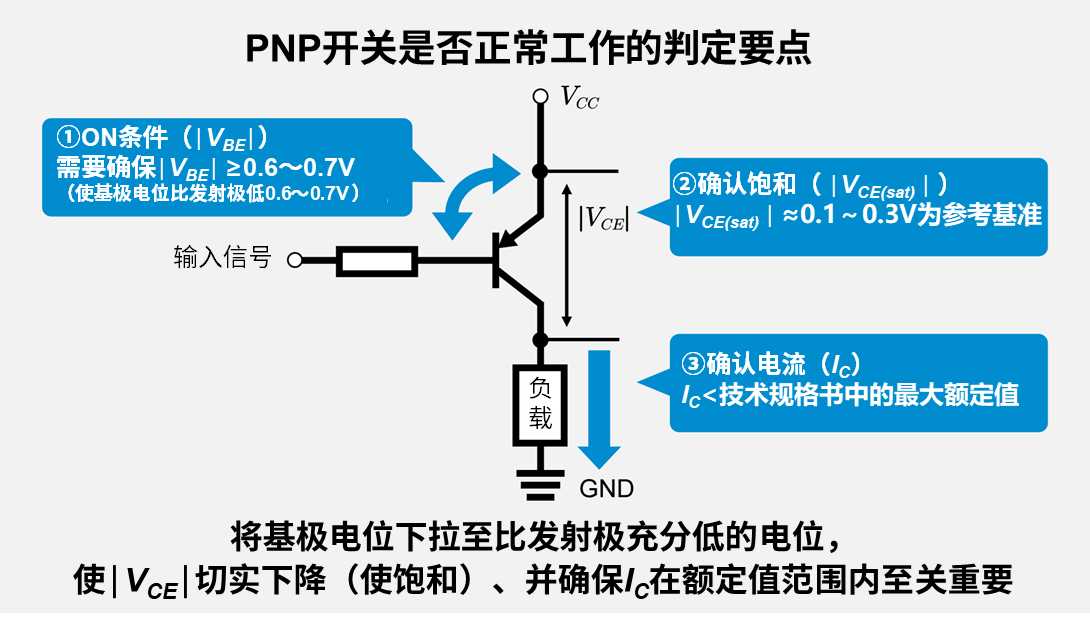

PNP晶体管作为高边开关的成立条件(关键在于“关断保证”)
能否正常进行开关工作,取决于能否将PNP晶体管控制在截止和饱和两种状态。在截止状态下,基极-发射极结无法形成正向偏置,集电极电流几乎无法流通。在饱和状态下,集电极-发射极间的电压降(|\(V_{CE(sat)}\)|)会降到非常低,此时发射极-集电极间的电阻达到最小。在高边开关中,特别需要注意的是“关断保证”这一特性。当基极处于悬空状态或与发射极之间的电位差不足时,晶体管将无法完全截止,导致负载中持续流过微弱电流。理解|\(V_{BE}\)|、|\(V_{CE(sat)}\)|、\(I_C\)三者的关系,能够为设计决策提供明确的判断依据。
开/关条件与基极电压的关系(基极低于发射极)
是否正常进行开关工作通过|\(V_{BE}\)|、|\(V_{CE(sat)}\)|及\(I_C\)三项指标进行判定。这些参数将成为区分截止与饱和状态的判定标准。
判定项目 状态判别 参考标准 设计和测试要点补充说明
导通条件 基极-发射极结是否处于正向偏置状态,且能否流过基极电流 |\(V_{BE}\)| ≳ 0.6〜0.7V 0.6〜0.7V为实际应用中可视为导通状态的典型阈值范围
饱和确认 晶体管是否已饱和,集电极-发射极间是否是足够低的电阻 |\(V_{CE(sat)}\)| ≈ 0.1〜0.3V左右 若接近1V,则极有可能存在饱和不足的问题
电流确认 负载驱动时实际流过的电流,是否在器件的最大额定值及热设计范围内 \(I_C\) < 最大额定值 额定值不仅由电流决定,还取决于损耗和温升
※|\(V_{BE}\)|和|\(V_{CE(sat)}\)|以“引脚间的电压降幅(绝对值)”表示
达林顿等器件结构,可能存在|\(V_{CE(sat)}\)|较高的情况,最终判定请以技术规格书的饱和条件为准
例如,当用12V电源驱动时,发射极接12V。当控制端(微控制器输出)被下拉至0V时,发射极-基极结因约0.7V的电压而正向偏置,基极电流流通,晶体管导通(此时基极引脚电压被钳位在约11.3V附近,剩余电压降落在基极电阻上)。当基极电压被拉低至11.5V时,发射极-基极间的电位差约为0.5V,此时基极电流几乎不流通,因此在表象上呈现关断状态。但需注意,0.5V左右的电压并不能保证“完全关断”,受器件个体差异、温度、负载(如LED等)等因素影响,仍可能出现微弱的导通现象。(若想确保彻底关断,需将基极电位恢复至与发射极相近的水平)

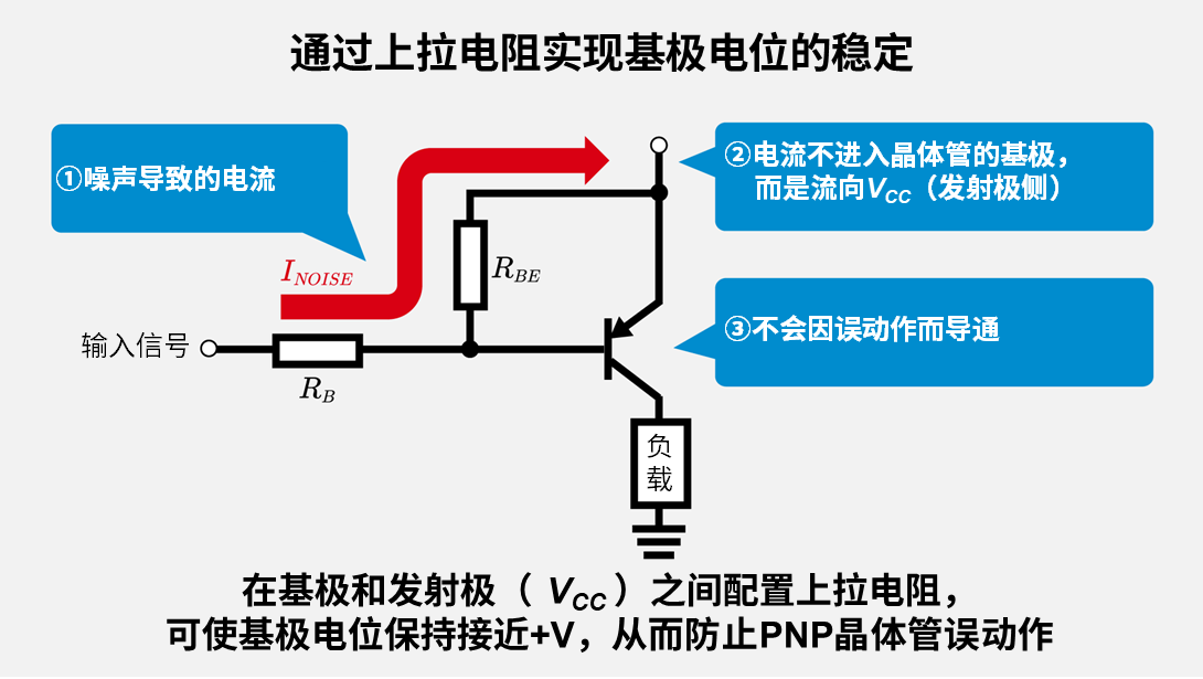

微控制器的输出引脚处于高阻抗状态(如启动时或初始化期间)时,PNP晶体管的基极会悬空,导致晶体管发生误动作。实际上存在因噪声导致基极电位不稳定,从而使负载在非预期时机导通的案例。在基极与发射极之间配置上拉电阻(建议10kΩ~100kΩ),可确保基极电位等于发射极电位(\()V_{CC}\))。最佳值会因输入器件和噪声环境而有所波动。应避免对基极-发射极结施加过大的反向偏置电压。如果超过击穿电压(\(V_{EBO}\)),器件可能会永久损坏。

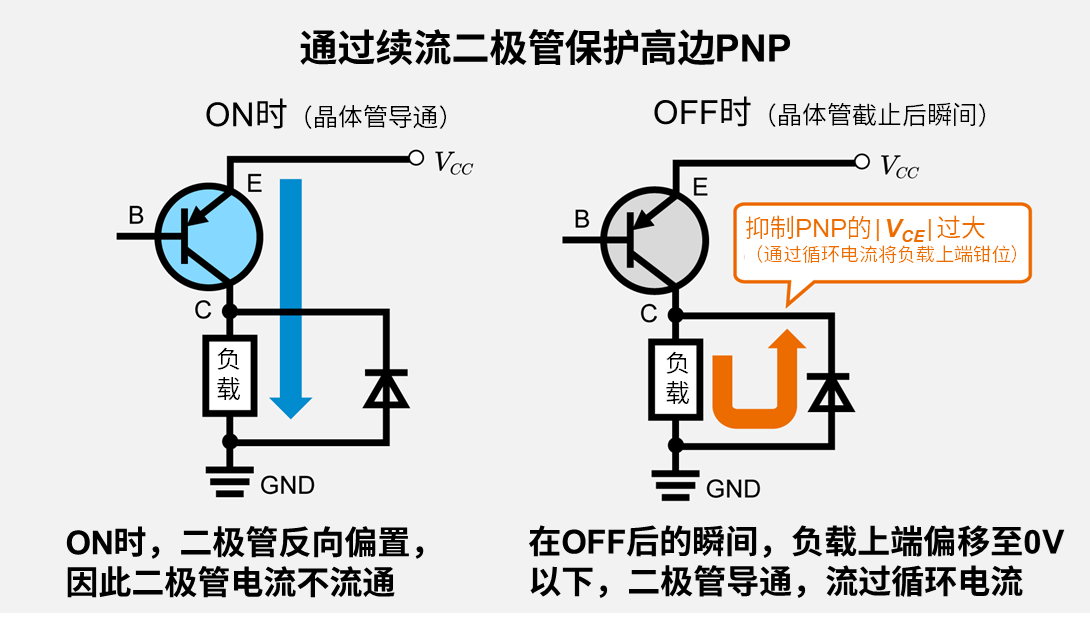

保护感性负载的二极管配置方法
开/关感性负载(继电器、电机、电磁阀)时,在将晶体管切换至关断的瞬间,线圈电流急剧减小,为维持电流持续流动而产生反向电动势。当高边PNP开关采用“\(V_{CC}\)-发射极(PNP)-集电极-负载-GND”的电路结构时,关断瞬间为维持负载电流,集电极侧节点会向低于GND的方向偏移,这会导致晶体管两端电压(|\(V_{CE}\)|)超过额定值,从而发生雪崩击穿,因此产生的高热量会引发器件损坏或劣化。
针对这种问题,相应的对策是将续流二极管与感性负载并联连接,并使其在正常工作时反向偏置。在高边PNP的示例中,应将二极管的阳极连接至GND,阴极连接至集电极侧节点。当晶体管关断时,集电极侧节点向负侧偏移,二极管正向导通,从而形成线圈电流经二极管循环的回路。这样,集电极侧节点电压被钳位在接近(理想情况下)二极管正向电压的水平(若因布线电感等因素导致瞬时过冲残留,也可考虑采用TVS等保护器件),从而可有效抑制施加在晶体管上的过大电压尖峰。
当采用二极管钳位时,线圈承受的反向电压会降到非常低,这可能导致电流衰减速度减缓,从而使继电器释放延迟。若需高速截止,可考虑采用齐纳二极管(或TVS)等提升钳位电压的方法,或增加RC缓冲电路等方案。
