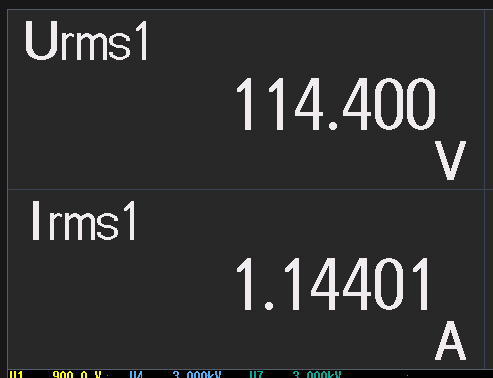

参数出现“---OL---”,没有读数
出现原因:
此情况是过载值的提示,功率分析仪表示当前我们使用的电压或者电流量程档位跟实际输入不相符,需要对量程进行调整.
应对措施:
将电压/电流量程设置为更高量程档或者自动量程档。
更多:

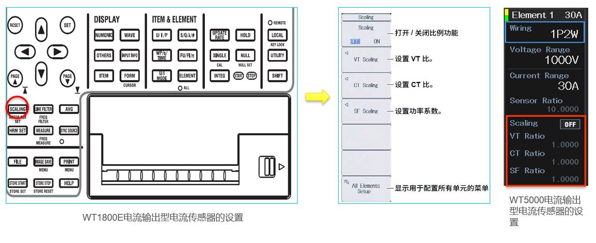

电流输出型的电流传感器:当变比都能换算成***A:1A。二次侧输出是电流时,都是电流输出型的电流传感器,比例设置在Scaling里。

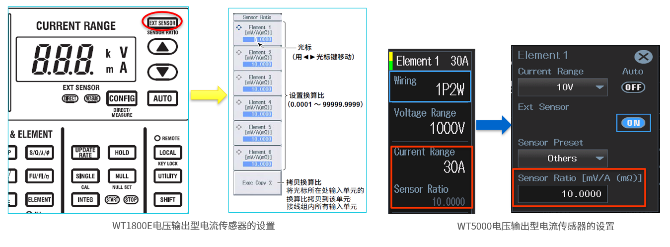

电压输出型的电流传感器:当变比都能换算成***mV:1A。二次侧输出是电压时,都是电压输出型的电流传感器,比例设置在Ext Sensor里。
电压/电流有读数,但是读数相对于正常测量值相差数倍
出现原因:
如果我们在测量的过程中使用了电压/电流传感器,那么此情况最大的可能是传感器的比例设置的是否正确以及是否启用了比例功能。
应对措施:
将电压/电流传感器的比例设置好并且打开传感器的比例功能。
更多:

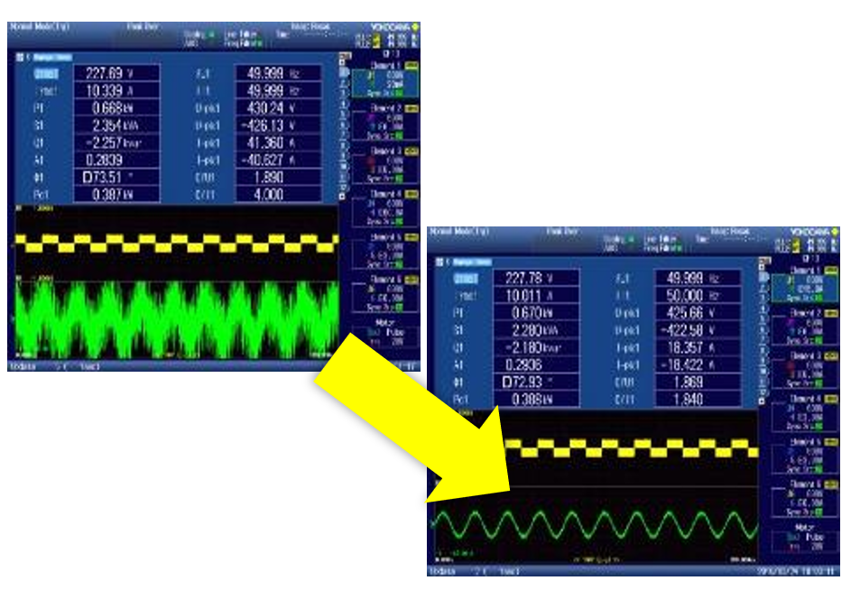

电压/电流有读数,但是读数明显不正确
出现原因:
1、接线不牢固、接线错误。
2、电流传感器使用的供电电源不纯净导致电流测量中加入了大量杂波。
3、数据更新周期小于信号频率周期
4、用万用表测量值来比对功率分析仪测量值。
应对措施:
1、确认接线是否牢固,且接线正确(电压、电流不要接错)。
2、电流传感器采用了正确合理的供电电源(比如WT1800E的PD2供电选件,CTPS700供电盒,WT5000的760903电流传感器供电模块),从而避免因供电电源带来的误差。
3、确保数据更新周期大于信号频率。
4、一般的万用表都是用于工频电压测量,也有一些能够测稍微高频的万用表,但是功率分析仪基本都是宽频的测量仪器。测量值可能会比万用表更大。所以要了解自己所使用的仪器,再进行正确的对比测试。
