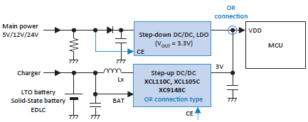

Q3:在所示的OR连接备用电源电路示例中,降压/升各自的CE是如何控制的?此外,输出电压是否会出现下降的情况?
※支持OR连接的备用电源电路示例
A3:主电源侧的降压DC/DCLDO的CE,与备用侧的OR连接型升压DC/DC,将分别通过独立的控制路径进行控制。
首先,将主电源侧的降压DC/DC或LDO的CE端连接到其输入电源。这样一来,当输入电源存在时为ON,不存在时为OFF。
此外,通过在VIN上插入用于防止反向电流的SBD,无论处于ON还是OFF状态,都能防止VOUT(OR连接点)的反向电流。
不过,有些降压IC无法通过在VIN位置插入SBD来实现反向电流保护。因此,建议您向各IC制造商确认所采用的IC是否支持此功能。
如果无法支持,建议在该降压IC的VOUT与OR连接点之间,插入理想二极管负载开关XC8110 / XC8111 / XC8114。
另一方面,将备用电源侧升压DC/DC的CE保持常开状态,并将升压的输出设定电压设置为略低于主侧。例如,如果主侧为3.3V,则升压侧设为3.0V。
通过这种设置,当主电源正常时,升压IC虽处于工作状态,但实际升压操作已停止,电池的消耗电流几乎为零。然后,当主电源电压下降至低于3.0V时,升压侧会立即响应以维持输出电压。
此外,虽说“电池消耗电流几乎为零”,但具体数值会因升压IC的规格而异。产品选型与解决方案指南2026P.43介绍的3款产品,其值仅为0.12μA,非常小。
此外,请务必通过数据手册确认是否支持此类或连接工作模式。如果数据表中未明确说明,建议务必咨询制造商。
