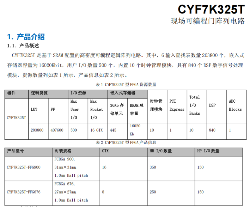

  1. CYF7K325T简介与核心特点
产品描述:
CYF7K325T主要用于具备高级串行连接功能的高性能信号处理应用。
CYF7K325T具有以下特点:
  • 基于可配置为分布式存储器的真实6输入查找表(LUT)技术的高级高性能FPGA逻辑;
  • 强大的时钟管理块(CMT),结合了锁相环(PLL)和混合模式时钟管理器(MMCM)模块,可实现高精度和低抖动;
  • 具有内置FIFO逻辑的36Kb双端口Block RAM,用于片上数据缓冲;
  • 具有25x18乘法器,48位累加器和预加器的DSPSlice,用于高性能滤波,包括优化的对称系数滤波;
  • 灵活的配置选项,包括:SPI和并行Flash接口;专用的回读重配置逻辑,可支持多比特流;自动总线宽度检测功能;
  • 对所有器件都有系统监控功能,包括:片上/片外热特性监控;片上/片外电源监控;通过JTAG端口访问所有监控量;
  • 采用境内28nm工艺设计加工,芯核电压1.0V;
  • 用于PCIExpress(PCIe)的集成块,最多可用于×8 Gen2端点和根端口设计;
  • 通过内置的多千兆位收发器实现从600Mb/s到最大的高速串行连接。速率最高可达12.5Gb/s,提供了一种特殊的低功耗模式,针对芯片到芯片接口进行了优化;
  • 采用高可靠军级塑封,采用Flip-Chip键合方式;
  • 用户可配置的模拟接口(XADC),将双12位1MSPS模数转换器与片上温度传感器和电源传感器结合在一起;
  • 多种配置选项,包括对存储器的支持,具有HMAC/SHA-256身份验证的256位AES加密以及内置的SEU检测和校正。

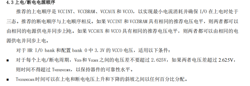

  1. 上电时序:顺序错了,芯片可能“假死”
CYF7K325T的内核和Block RAM都用1.0V(VCCINT、VCCBRAM),辅助电源VCCAUX是1.8V,IO电源VCCO则取决于所用Bank。上电顺序有明确要求:VCCINT和VCCBRAM最先上,然后VCCAUX,最后VCCO。如果你把VCCO先于VCCINT上电,IO缓冲器内部的寄生结构会通过ESD二极管倒灌电流到内核,轻则配置失败、DONE信号不拉高,重则长期使用后芯片异常漏电甚至损坏。
我测试时故意将 VCCO先上电,结果芯片的INIT_B始终为低,DONE不拉高,JTAG也扫描不到。把电源顺序改回来才恢复正常。如果你用多路DC‑DC,可以用它们的PGOOD引脚级联:VCCINT的PGOOD接到VCCAUX DC‑DC的EN,VCCAUX的PGOOD再接到VCCO DC‑DC的EN。所有电源的斜坡时间应控制在0.2ms到50ms之间,太慢可能触发欠压复位,太快则浪涌电流过大。
参考接法:VCCINT和VCCBRAM由同一片DC‑DC(例如TPS54620)供电,输出1.0V/8A以上。VCCAUX用一片1.8V LDO或DC‑DC,VCCO根据接口标准选择。去耦电容每两个电源引脚对配一个0.1μF,BGA扇出时电容尽量放在BGA背面正下方。
常见错误:把 VCCINT和VCCAUX搞反,直接烧片子;还有人把VCCBRAM当成可选,不供电——这会导致BRAM无法工作,下载比特流后逻辑行为异常。

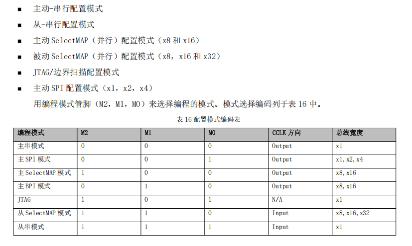

  1. 配置模式:M[2:0]悬空就等于“看运气”
CYF7K325T 通过M2、M1、M0三个引脚决定上电后从哪个接口加载比特流。JTAG模式的优先级最高(M[2:0]=101),其他模式低一些。很多人图省事把这三个引脚直接悬空——芯片内部有弱上拉,悬空时默认逻辑为“111”,对应从串模式(Slave Serial)。这时候如果板子上没有外部主控给它送时钟和数据,芯片就会一直等在那里,DONE永远拉不高。
所以一定要根据实际配置方案,把 M[2:0] 通过电阻上拉到VCCO或下拉到GND。比如板子上挂了SPI Flash,想让芯片上电自己加载,就选主SPI模式(M[2:0]=001)。如果只用JTAG调试,理论上JTAG优先级最高,M脚状态会被覆盖,但为了可靠,我还是建议把M脚拉到JTAG对应的编码(101)。
电阻计算:上下拉电阻用 1kΩ~10kΩ都可以,典型值4.7kΩ。注意这些引脚的上拉是到Bank0的VCCO_0,而不是VCCAUX。如果你的VCCO_0是3.3V,而MCU是1.8V电平,不能直连,需要加电平转换或分压。

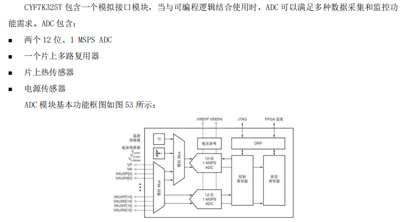

  1. XADC:不用的时候,VP/VN不能悬空
XADC 是个好东西,双12位1MSPS ADC,可以测温度、电压,还能接外部模拟信号。但如果你不用它,VP和VN这两个专用模拟输入脚不能悬空——悬空时内部的采样保持电容会耦合噪声,导致XADC数字逻辑异常,严重时会影响整个芯片的配置或引起电流波动。
正确做法:把 VP 接到VCCADC(1.8V),VN接地。VCCADC和VREFP/VREFN也需要正确供电。如果你完全不希望XADC工作,可以在Vivado里例化XADC模块并禁用所有通道,但硬件上VP/VN仍然要按上述接法。直接断开不接是错误做法。
另外,XADC 的模拟地和数字地要单点连接,否则数模干扰会大幅降低有效位数。我用内部温度传感器测了室温,和热风枪校准对比,误差在±2℃以内,作为板级温度监控足够用了。
