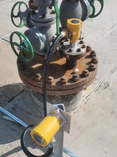

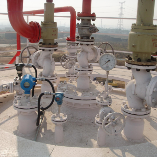

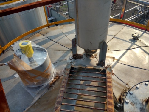

地下天然气储储气罐液位测量:为什么不建议再用超声波,而更适合雷达?
不少现场工程师第一反应会用超声波液位方案——看起来结构简单、成本也低;但在地下天然气储气罐这类场景,往往会卡在两个硬约束上:罐体承压/密闭带来的安全要求,以及既有开孔(法兰接管)尺寸与密封方式很难为超声探头“让步”。超声波依赖声波在空气中传播,罐内压力、气体组分与温度分层变化会影响声速稳定性,且超声换能器对工作面压力与密封结构更敏感;一旦要在承压罐上追加或扩大开孔、做外置耦合结构,反而把风险与工程量一起抬高。
因此,我们把思路转向更符合密闭承压工况的雷达液位计方案:电磁波传播不靠“气体传声”,对罐内压力与多数烃类蒸气空间的适应范围更宽;测量链路更干净,也更利于把仪表集成进现有接管/法兰体系里管理。
针对该项目需求(量程约12 m、地下罐、开孔与承压约束明显),我们更倾向“顶装法兰式雷达”思路:
•优先评估高频(如26 GHz/80 GHz)小波束角非接触雷达,更容易在有限接管口径内避免罐壁、加强筋等产生虚假回波;
•若罐内液面波动/进流扰动明显,或介电特性偏弱,可考虑导波雷达(GWR)沿探杆/缆做“信号受控传播”,减少液面状态对回波质量的冲击。
再配套天然气场所对应的防爆/密封等级、耐候外壳与合适过程连接(法兰或螺纹按罐体现状收敛),通常就能在不破坏原有安全边界的前提下,把连续液位信号稳稳交给站控(4–20 mA / RS485等)。
