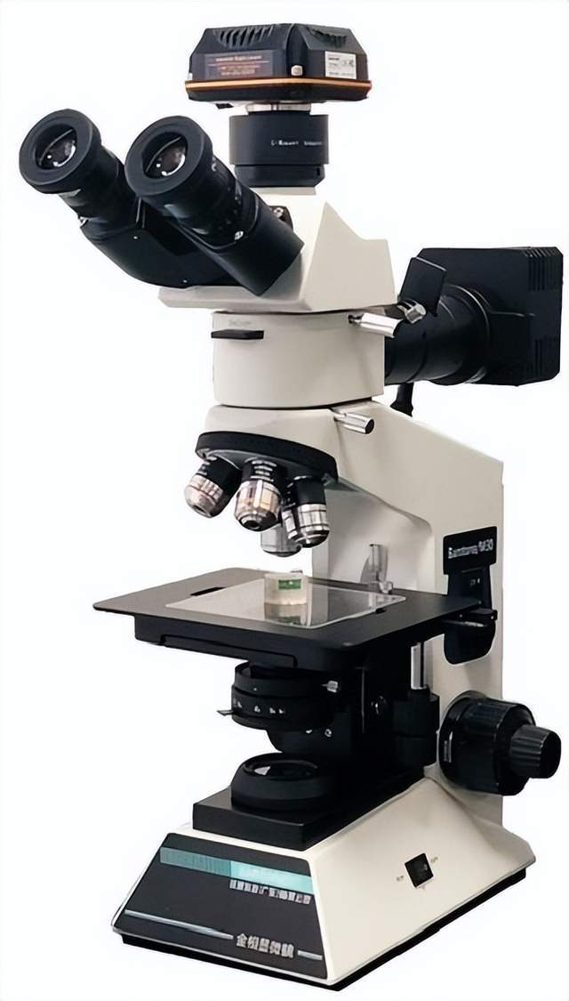

在科学研究和工业检测领域,显微镜是不可或缺的工具。许多人常常将“金相显微镜”和“光学显微镜”混为一谈,但实际上它们是两种设计原理、应用领域各不相同的仪器。本文将以现代金相显微镜的代表之一——Bamtone M系列金相显微镜为例,深入解析这两种显微镜的关键区别。
文章配图-2
Bamtone M系列金相显微镜
一、核心原理:
普通光学显微镜(通常指生物显微镜)采用透射照明原理。光线从标本下方穿透透明的样品(如细胞切片、组织薄片),经过物镜和目镜系统放大成像。这种设计决定了它只能观察能透光的薄样本。
金相显微镜则采用反射照明原理,专门为观察不透明材料而设计。以Bamtone M系列为例,其照明系统精巧地集成在物镜上方:光源发出的光线通过垂直照明器,经半透半反镜反射后,垂直向下穿过物镜照射到金属样品表面;从样品表面反射回来的光线再次通过物镜,形成清晰的显微图像。
这种独特的“同轴照明”设计,使Bamtone M系列能够清晰揭示PCB等不透明样品的表面微观结构。

三、技术特性:
Bamtone M系列金相显微镜体现了现代金相技术的专业化特征。与普通显微镜不同,Bamtone M系列采用“无限远光学系统”和专为反射光优化的物镜。这些物镜校正了在反射观察中特有的像差,即使在高倍率下也能保持平坦的视野和真实的色彩还原。集成多样化的照明与观察方式,如:
  • 明场观察:最常用的观察模式,显示样品表面的颜色、纹理差异
  • 暗场观察:特别适合观察表面微小凹凸、划痕和边界
  • 偏光观察:用于分析具有各向异性特征的材料,如非金属夹杂物
  • 微分干涉相衬(DIC):提供类似三维的立体效果,增强表面微小高度差的对比度
考虑到金属样品通常较重且需要精确移动定位,Bamtone M系列采用重型底座和大行程机械载物台,稳定性远超普通生物显微镜。Bamtone M系列通常与切割机、镶嵌机、研磨抛光机等前处理设备配套使用,这是普通光学显微镜所不需要的。
