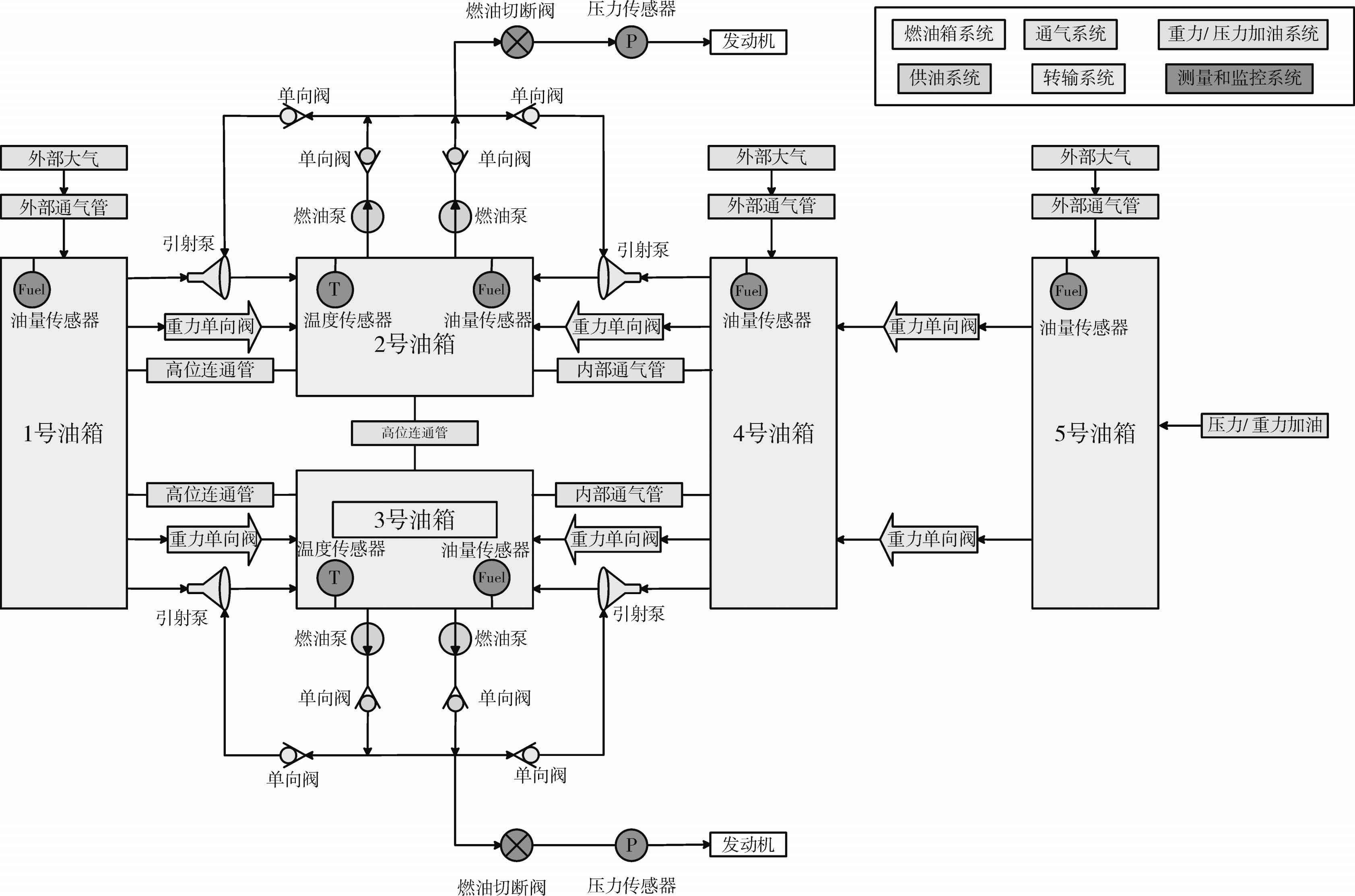

直升机燃油系统组成复杂,主要包括燃油箱系统、通气系统、加油系统、转输系统、供油系统和燃油测量监控系统等六大子系统。这些子系统协同工作,共同完成燃油的储存、输送、管理和测量监控等功能,确保燃油系统在全飞行包线内的可靠运行。
燃油箱系统由5个油箱组成,其中2号、3号油箱为供油油箱,直接为发动机供油;1号、4号、5号油箱为转输油箱,用于在飞行过程中向供油油箱补充燃油。这种多油箱布局设计一方面可以充分利用机体空间储存更多燃油,另一方面通过对转输油箱的顺序消耗实现全机重心的合理变化。
通气系统主要包括1号、4号、5号油箱与外部大气之间的外部通气管,以及连接各油箱的高位连通管和内部通气管。通气系统的主要作用是保证燃油系统在加油和供油时油箱与油箱之间以及油箱与外界大气之间的气体交换,从而维持各燃油箱压力和大气压力的平衡。该型直升机燃油系统不对燃油箱进行引气增压,完全依靠通气系统实现自然压力平衡。
加油系统支持压力加油和重力加油两种方式。压力加油通过加油车等加油设备实现快速加油;重力加油则适用于无加油设备或设备损坏的应急情况,利用燃油自身重力实现加油过程。加油时,2号、3号、4号油箱内的燃油依次通过重力单向阀从5号油箱流入,1号油箱内燃油则通过高位连通管从2号、3号油箱流入。
1.2 供油与转输系统
供油和转输系统是燃油系统的核心执行部分,主要由增压泵、引射泵、单向阀、重力单向阀、供油管路和燃油切断阀等部件组成。
在供油部分,2号、3号油箱内各配置2台离心式增压泵并联运行,分别向左发和右发供油。离心式增压泵作为燃油系统的动力元件,其主要作用是通过高速旋转的叶轮对燃油做功,提高燃油的压力和能量,确保燃油能够克服管路阻力输送到发动机入口。工作时,燃油通过滤网进入油泵内部,高速叶轮驱动燃油在高速下朝外向各个方向流动,形成离心效应,这种离心作用不仅能够产生供油压力,还能有效分离燃油中的空气和水蒸气,确保不含气泡的燃油传输到发动机。
在转输部分,系统设计了两种燃油转输方式。一是引射泵转输方式:1号、4号油箱内各配置2台引射泵,利用增压泵提供的高压燃油作为引射源,通过引射效应将转输油箱内的燃油吸入供油油箱。引射泵无运动部件,可靠性高且质量较轻,适合直升机对重量和可靠性要求极为严格的应用场景。二是重力转输方式:转输油箱与供油油箱之间安装了重力单向阀,当引射泵不工作时(如系统故障或特定飞行工况下),转输油箱内的燃油可通过重力自流进入供油油箱,形成应急供油通道。
此外,1号油箱与2个供油油箱上方的2条高位连通管构成了溢流通道,可将转输过程中产生的多余燃油溢流回1号油箱,防止在引射系统转输燃油时2号、3号油箱燃油过满导致压力过大,对油箱结构造成损坏。

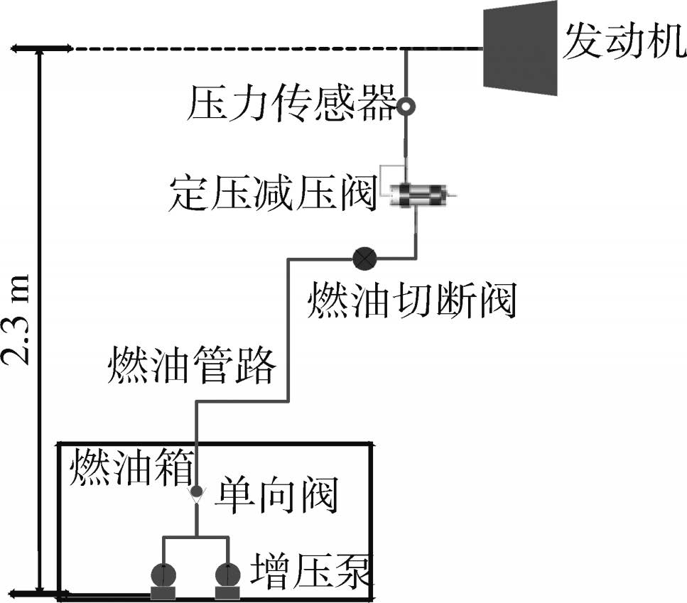

直升机燃油系统面临的核心问题在于:供油管路复杂且进出口高度差较大,通常在2~3 m范围内。当直升机在飞行中承受纵向、横向或法向过载时,高度差的存在使得燃油液柱上的静压发生显著变化,加之供油管路内燃油的惯性效应,导致发动机入口供油压力产生大幅波动。通过理论分析可以得出,当纵向过载达到1.5时,发动机燃油入口压力将超过最大设计压力;当法向过载达到3时,供油压力则可能低于最小设计压力,从而引发飞行安全隐患。这种由于直升机总体设计限制导致的供油压力波动问题,是直升机燃油系统设计中的典型技术难点。
湖南泰德航空技术有限公司
针对上述问题,本文提出的调控思路是:在供油管路末端——即紧邻发动机燃油入口的位置——安装一台定压减压阀,通过阀门的节流作用直接调控发动机入口压力。在该方案中,需要适当提高增压泵的出口压力,使减压阀入口处始终保持较高的压力水平,确保减压阀在全工况下均处于节流工作状态;减压阀依据设定的调定压力值进行压力输出调节,当阀入口压力因过载或流量变化而产生波动时,阀芯自动发生位移,通过改变节流口的开度来抵消压力扰动,使阀出口压力稳定在调定值附近。

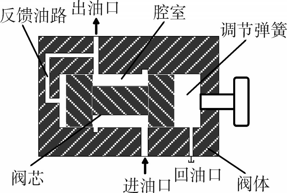

2.2 直动式定压减压阀的结构与工作原理
采用的减压阀为直动式定压减压阀,该类型阀具有响应速度快、脉冲压力小、泄漏量小、抗污染性强等突出优点,尤其适合燃油系统中对压力响应速度和稳定性的高要求。直动式定压减压阀主要由阀体、阀芯、调节弹簧和阻尼孔等核心部件组成。
直动式定压减压阀的调定压力取决于调节弹簧的预紧力大小。当阀出口压力等于弹簧预紧力所产生的压力设定值时,阀出口压力即为调定压力值。在稳定工况下,阀芯在弹簧力和出口压力产生的液压力共同作用下达到平衡。当进口压力发生变化时,出口压力会随之发生瞬时变化,打破原有的力平衡状态:若出口压力升高,阀芯在增大的液压力作用下向关闭方向移动,节流口开度减小,节流效果增强,从而使出口压力回落;若出口压力降低,阀芯在弹簧力的作用下向开启方向移动,节流口开度增大,节流效果减弱,使出口压力回升。在整个调节过程中,由于阀芯位移量极小,弹簧压缩量的变化可忽略不计,弹簧力基本保持恒定,因此出口压力能够稳定在调定值附近。
此外,减压阀出口压力的稳定性还与阀内阻尼孔的设置密切相关。阻尼孔将阀出口压力反馈到阀芯的作用面上,一方面缓冲了压力波动的冲击,另一方面为阀芯的位移调节提供了稳定的控制信号。相较于先导式减压阀,直动式减压阀的响应时间更短,在快速压力波动工况下具有更优的动态调节性能。

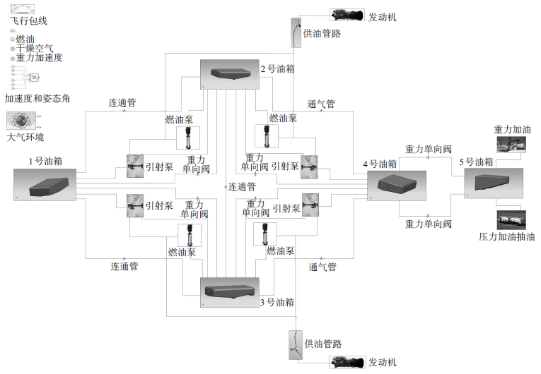

4.1 基于AMESim的仿真模型构建
在建立了各部件数学模型的基础上,基于AMESim仿真平台搭建了完整的燃油系统仿真模型。AMESim作为多学科领域系统建模与仿真平台,能够实现液压、机械、控制等多物理场的耦合分析,尤其适用于燃油系统等复杂机电液系统的建模仿真。
仿真模型的构建遵循物理系统结构向图形化模型映射的原则。燃油箱模型采用复杂油箱元件,该元件能够自动考虑飞行过载和飞行姿态对油箱内燃油分布的动态影响,准确模拟燃油自由液面倾角对增压泵入口压力的作用。增压泵基于实际产品的P-Q性能曲线进行定义,采用离心泵元件通过信号转换元件将转速指令传递给泵模型。供油管路可自由定义管道的空间位置和几何参数,并在管路中设置弯头、变径和接头等局部构件的压力损失模型。
供油管路的压力损失按照第3.4节所述的理论模型进行参数化设置,综合考虑沿程摩擦损失、局部阻力损失和过载条件下的高度差效应。引射泵的建模基于其几何结构参数和工作介质特性,通过AMESim元件库中的喷射泵元件实现。各系统的传感器和控制逻辑采用相应的信号处理和逻辑控制元件进行建模,形成完整的燃油系统闭环仿真模型。

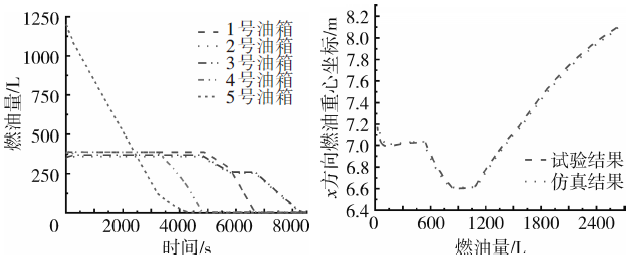

为验证所建立的仿真模型的准确性,开展地面试车供油工况的仿真计算,并与试验数据进行了对比验证。仿真从油箱满油状态开始,增压泵为发动机供油并向引射泵提供引射流量,仿真过程覆盖燃油消耗全流程,直至燃油全部消耗完毕。
湖南泰德航空技术有限公司
仿真结果表明,燃油箱内燃油消耗顺序为:5号油箱→4号油箱→1号油箱→2号和3号油箱同时消耗。这一顺序与实际正常供油时的燃油消耗顺序完全一致,初步证明了模型在燃油箱转输逻辑方面的正确性。
为进一步验证仿真模型的定量准确性,将仿真获得的燃油消耗过程中燃油油量和燃油重心纵向坐标的变化曲线与试验测试曲线进行对比分析。结果表明,仿真曲线与试验曲线在趋势和数值上均具有良好的一致性,燃油重心纵向位置的最大偏差控制在工程可接受范围内。仿真模型不仅能够准确复现燃油消耗过程中的油量变化规律,还能够精确预测燃油消耗过程中全机重心的动态变化过程。这一验证结果充分说明所建立的仿真模型在各子系统参数标定、系统耦合关系、燃油转输逻辑以及过载条件下的压力响应等方面均具有较高的准确性,能够为后续的过载对供油压力影响分析和调控方案评估提供可靠的仿真平台支撑。

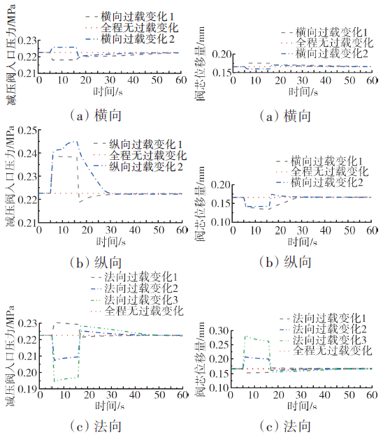

4.3 各向过载对供油压力的影响仿真分析

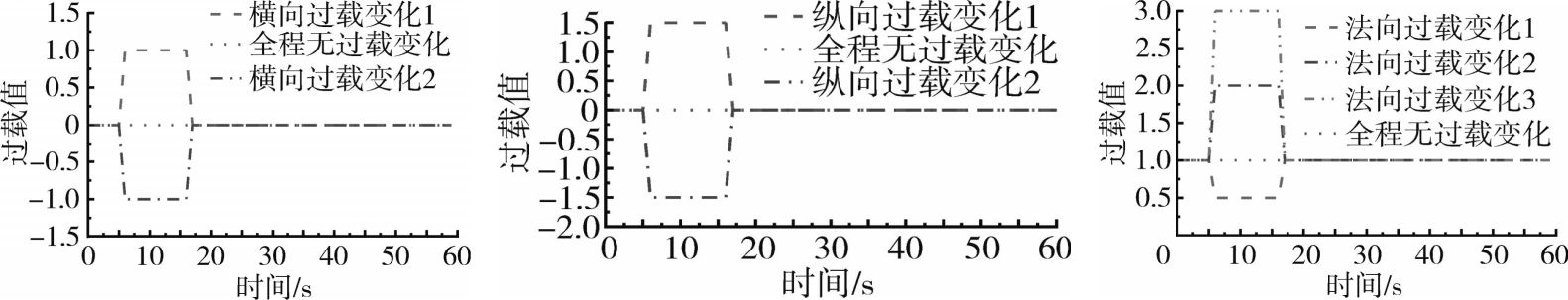

在模型验证的基础上,本文针对直升机在实际飞行过程中可能承受的横向、纵向和法向三个方向的过载变化,系统开展了供油压力响应仿真分析。
根据该型直升机三个方向过载的限制范围和典型飞行任务包线的要求,仿真设置了各向过载的变化工况。横向过载分为2组,5 s前直升机平飞,5 s时过载分别从0变为1(向右)和-1(向左),持续10 s后恢复平飞;纵向过载分为2组,5 s时过载分别从0变为1.5(前向)和-1.5(后向),持续10 s后恢复平飞;法向过载分为3组,5 s时过载分别从1变为0.5、2和3,持续10 s后恢复平飞。仿真设定直升机飞行海拔高度为2500 m,单台发动机供油流量为216 kg/h。
仿真计算的关键参数包括发动机供油压力、增压泵入口压力、各管路节点的压力分布以及燃油自由液面倾角变化等。仿真结果揭示了不同方向过载影响供油压力的机理差异。
对于横向过载:由于直升机机体的横向尺寸相对有限,燃油在油箱内的横向分布范围较小,横向过载引起的燃油自由液面横向倾角变化对增压泵入口处燃油液柱高度的影响不显著。因此,在横向过载范围内供油压力的波动幅值相对较小,对发动机运行安全的影响有限。
对于纵向过载:直升机的纵向尺寸远大于横向尺寸,燃油在油箱内的纵向分布范围较大,纵向过载引起的燃油自由液面纵向倾角变化会显著改变增压泵入口处燃油液柱的高度,从而直接影响泵入口静水压力。发动机供油压力随增压泵入口压力增大而增大,随泵入口压力减小而减小,且变化幅值接近。仿真结果表明,当纵向过载达到1.5时,发动机供油压力约为0.205 MPa,超过了该型发动机供油压力的最大设计值(0.20 MPa),存在超压风险。
对于法向过载:法向过载对供油压力的影响机理最为复杂。由于供油管路进出口存在约2.3 m的高度差,且直升机法向过载变化范围最大(可达3 g以上),法向过载的影响体现在两个方面。其一,与横向和纵向过载类似,法向过载变化同样会改变增压泵入口处燃油自由液面的垂直高度,改变泵入口静水压力;其二,更为关键的是,法向过载变化时供油管路内燃油的惯性效应会产生显著的压降——当过载变化方向与燃油流动方向反向时,燃油相对于管路的惯性作用导致管路出口产生额外压降。仿真数据显示,当法向过载从1突增到3时,虽然增压泵入口压力有所增大,但管路中燃油的惯性压降更为剧烈,导致发动机供油压力低至0.15 MPa,远低于设计最小压力0.16 MPa,直接形成飞行安全隐患。
综上所述,在纵向过载为1.5和法向过载为3这两种典型工况下,发动机供油压力均已超出设计允许范围,需采取有效的压力调控措施。

根据发动机供油压力的调定目标(阀出口压力0.18 MPa)以及减压阀的安装位置和尺寸要求,对定压减压阀的结构参数进行了详细设定。减压阀依靠节流作用实现减压,要求阀入口压力必须始终大于调定压力。为此,仿真中适当提高了增压泵的转速,使泵出口压力远高于0.18 MPa,确保减压阀在全工况下均处于节流调节状态。
减压阀的主要结构参数设定如下:调定弹簧初始压缩量在平衡状态下使出口压力稳定在0.18 MPa;阀芯有效受力面积根据液压力与弹簧力的平衡关系确定;节流口几何参数依据最大流量要求进行匹配。这些参数的设定综合考虑了减压阀的动态响应特性和稳态调节精度。
仿真分析中,设定减压阀入口压力在过载变化工况下产生波动,并观察减压阀的自动调节过程和阀出口压力的变化特征。仿真结果揭示出以下规律:当减压阀入口压力因过载变化而减小时,阀芯在弹簧力的作用下向左移动,弹簧伸长,节流口通流面积增大,节流效果减弱,使更多的燃油通过减压阀,出口压力得以维持在设定值附近;当入口压力增大时,阀芯向右移动,弹簧被进一步压缩,节流口通流面积减小,节流效果增强,使出口压力回落至设定值附近。由于在整个调控过程中阀芯位移量极小,弹簧压缩量的变化可以忽略,弹簧力基本保持恒定,因此减压阀的出口压力始终稳定在调定值附近。
进一步对减压阀出口压力随各向过载变化的响应特性进行详细分析。无论是在横向过载、纵向过载还是法向过载突变的情况下,减压阀出口压力的波动幅值均被控制在极小的范围内。具体而言,各方向过载作用下的压力最大波动值均在±0.5 kPa左右,远低于不加装减压阀时的压力波动幅度。这一结果表明,基于定压减压阀的供油压力调控方案能够显著减小过载对发动机供油压力的影响,实现全包线内的压力稳定供给。
