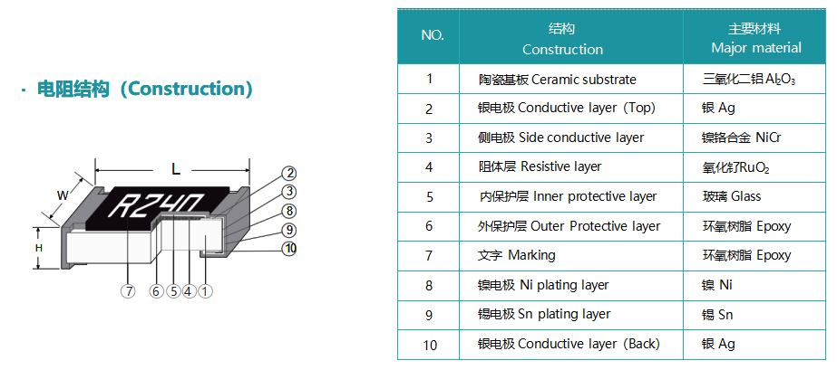

超低阻值覆盖,全场景精准适配FRL 系列覆盖常规低阻与超低阻全区间,完美适配电流采样、分流、限流、功率检测等应用。从便携式快充、家电电源,到车载 OBC、充电桩、工业逆变器,均可精准匹配。与普通低阻产品相比,FRL 在极低阻值下仍保持精度稳定、一致性高,避免采样误差与保护阈值漂移。
高功率承载,强散热结构设计采用加厚电极、优化基板导热结构与低损耗浆料,相同体积下实现更高额定功率,覆盖常规至高功率全规格,满足高密度安装与大电流工作需求。优秀散热让电阻在持续大电流下温升更低、可靠性更高,有效延长使用寿命、降低系统故障率。

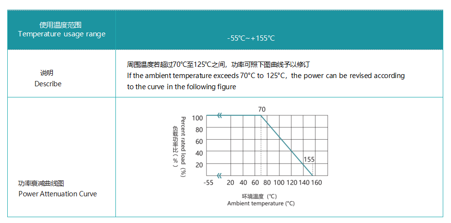

优异温漂特性,宽温精度不减针对工业与车载宽温环境优化 TCR 设计,在 -55℃~+155℃ 宽温范围内阻值漂移极小,确保设备在高低温循环中检测精度稳定。
高可靠性与车规级品质兼容通过耐焊接热、耐湿、耐振动、负载寿命、温度冲击等严格测试,满足工业级与车规级应用要求,符合 RoHS、无卤素环保指令,可直接对接车载、工控、储能等高可靠项目,支持 AEC-Q200 体系配套。
