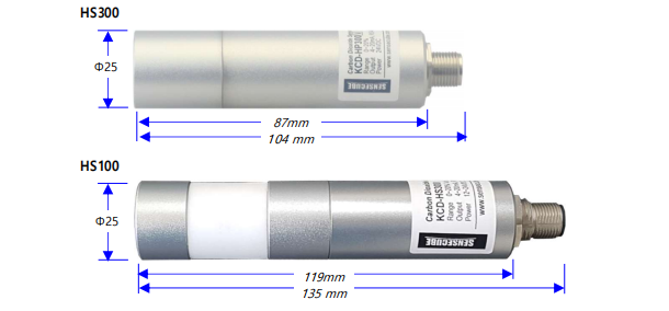

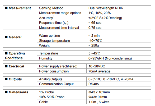

其中,CO₂浓度调节,采用高精度CO2传感器探头实时监测箱内CO2浓度(通常设定为5%±0.1%),工采网推荐韩国Sensecube CO2传感器探头(1%、10%、20%) KCD-HP :
其检测原理采用双波长NDIR传感器技术与NDIR单类型传感器不同,Sensecube的二氧化碳气体传感器仅有微小的偏差,因此具备出色的长期稳定性。通过复杂的工艺和技术进行测试和校准,确保了其高稳定性和精确度。
该传感器易于应用于各种场景,如检测设施、细胞培养箱、二氧化碳培养室、环境控制系统环境监测系统等。
NDIR类型传感器利用光学特性来检测二氧化碳气体。Sensecube设计了专门的控制器,以防止设备受到冲击和振动的影响。
韩国Sensecube CO2传感器探头 KCD-HP具体参数如下:
